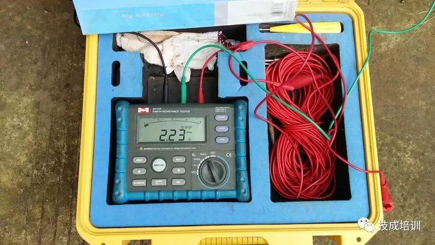

接地电阻测试仪使用方法

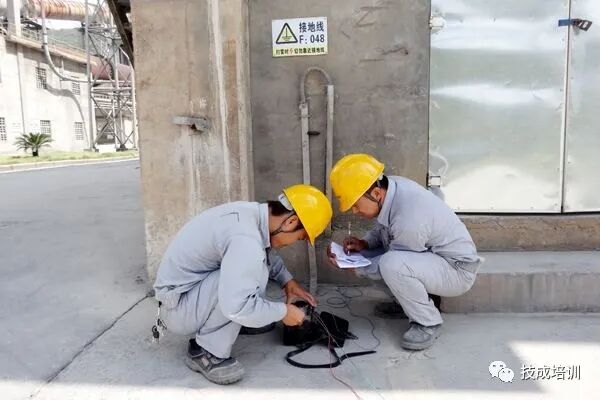

1、使用接地电阻测试仪准备工作
①熟读接地电阻测量仪的使用说明书,应全面了解仪器的结构、性能及使用方法。
②备齐测量时所必须的工具及全部仪器附件,并将仪器和接地探针擦拭干净,特别是接地探针,一定要将其表面影响导电能力的污垢及锈渍清理干净。
③将接地干线与接地体的连接点或接地干线上所有接地支线的连接点断开,使接地体脱离任何连接关系成为独立体。

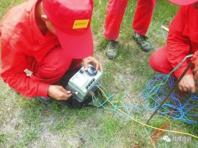

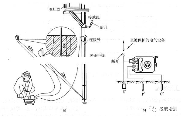

(1)将两个接地探针沿接地体辐射方向分别插入距接地体20m、40m的地下,插入深度为400mm,如下图所示。
接地电阻测试使用图解:a)实际操作 b)等效原理
(2)将接地电阻测量仪平放于接地体附近,并进行接线,接线方法如下:
①用最短的专用导线将接地体与接地测量仪的接线端“E1”(三端钮的测量仪)或与C2、”短接后的公共端(四端钮的测量仪)相连。
②用最长的专用导线将距接地体40m的测量探针(电流探针)与测量仪的接线钮“C1”相连。
③用余下的长度居中的专用导线将距接地体⒛m的测量探针(电位探针)与测量仪的接线端“P1”相连。
(3)将测量仪水平放置后,检查检流计的指针是否指向中心线,否则调节“零位调整器”使测量仪指针指向中心线。
(4)将“倍率标度”(或称粗调旋钮)置于最大倍数,并慢慢地转动发电机转柄(指针开始偏移),同时旋动“测量标度盘”(或称细调旋钮)使检流计指针指向中心线。
(5)当检流计的指针接近于平衡时(指针近于中心线)加快摇动转柄,使其转速达到120r/min以上,同时调整“测量标度盘”,使指针指向中心线。
(6)若“测量标度盘”的读数过小(小于1)不易读准确时,说明倍率标度倍数过大。此时应将“倍率标度”置于较小的倍数,重新调整“测量标度盘”使指针指向中心线上并读出准确读数。
(7)计算测量结果,即R地=“倍率标度”读数ד测量标度盘”读数。
