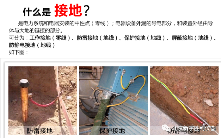

一、什么是接地电阻?
接地电阻就是电流由接地装置流入大地再经大地流向另一接地体或向远处扩散所遇到的电阻,它包括接地线和接地体本身的电阻、接地体与大地的电阻之间的接触电阻以及两接地体之间大地的电阻或接地体到无限远处的大地电阻。接地电阻大小直接体现了电气装置与“地”接触的良好程度,也反映了接地网的规模。在单点接地系统、干扰性强等条件下,可以采用打辅助地极的测量方式进行测量。
接地电阻主要分以下三种。
1.保护接地:电气设备的金属外壳,混凝土、电线杆等,由于绝缘损坏有可能带电,为了防止这种情况危及人身安全而设置的接地装置。
2.防静电接地:防止静电危险影响而将易燃油、天然气贮藏罐和管道、电子设备等设置的接地装置。
3.防雷接地:为了将雷电引入地下,将防雷设备(避雷针等)的接地端与大地相连,以消除雷电过电压对电气设备、人身财产的危害的接地,也称过电压保护接地。

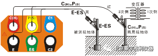

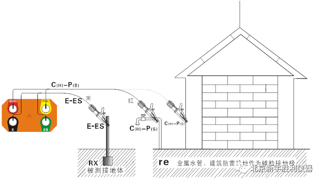

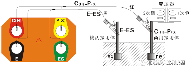

1. 两线法
两线法是不使用辅助接地棒的简易测量法,利用现有的接地电阻值最小的接地极作为辅助接地极,使用2条简易测试线连接(即C(H)-P(S)接口短接,E-ES接口短接)。可以利用金属水管、消防栓等金属埋设物、商用电力系统的共同接地或建筑物的防雷接地极等来代替辅助接地棒C(H)、P(S),测量时注意去除所选金属辅助接地体连接点的氧化层。
条件:必须有已知接地良好的地,如PEN等,所测量的结果是被测地和已知地的电阻和。假如已知地远小于被测地的电阻,测量结果可以作为被测地的结果。
适用于:楼群稠密或水泥地等密封无法打入地桩的区域。
接线:E+ES接到被测地,C(H)+P(S)接到已知地。
注意:
1.选用商用电源系统接地作为辅助接地极测量时,必须先确认是商用电源系统的接地极,否则断路器可能启动,有危险。
2.采用简易二线法测量接地电阻,尽量选择re值小的接地体作为辅助接地极,这样仪表读数才更接近真实值。测量时请优先选择金属水管、金属消防栓作为辅助接地极。

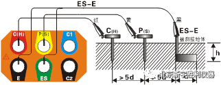

2.三线法

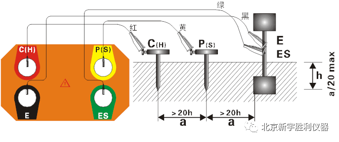

三线法、四线法测量接地电阻值测量采用额定电流变极法(适合准确测量单点接地系统),即在测量对象E接地极和C(H)电流极之间流动交流额定电流I,求取E接地极和P(S)电压极的电位差V,并根据公式R=V/I计算接地电阻值R。为了保证测试的精度,采用4线法,增加ES辅助地极,实际测试时ES与E夹在接地体的同一点上。
条件:必须有两个接地棒:一个辅助地和一个探测电极。各个接地电极间的间隔不小于20米。原理是在辅助地和被测地之间加上电流,测量被测地和探测电极间的电压降,测量结果包括测量电缆本身的电阻。
适用于:地基接地,建筑工地接地和防雷接地。
接线:P(S)接探测电极,C(H)接辅助地,E和ES连接后接被测地。

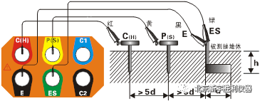

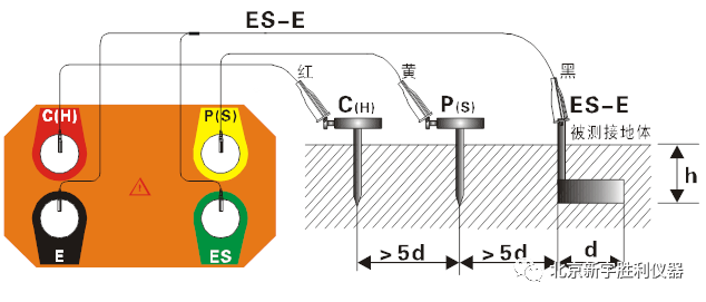

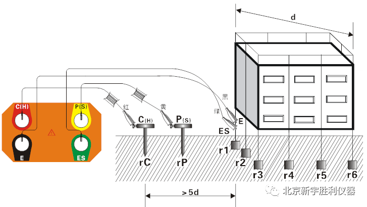

3.四线法
基本上同三线法,在低接地电阻测量和消除测试线缆阻值对测量结果的影响时替换三线法。测量时E和ES必须单独直接连接到被测地。该方法是所有接地电阻测量方法中正确度最高的。四线法测试能消除被测接地体、辅助接地棒、测试夹、仪表输入接口(通常有污垢或生锈)表面之间的接触电阻对测量的影响,能消除线阻变化对测量的影响,优于三线法测试。

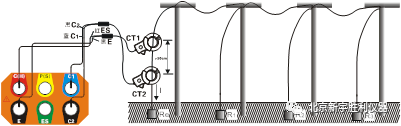

对于多点独立接地系统或较大型的地网,可以选配50m或更长的测试线进行测试,如下图:
注意:
1.测试接地电阻时,先确认接地线的对地电压值,即C(H)与E或P(S)与ES的电压值必须在20V以下,若对地电压在5V以上,此时接地电阻的测量可能会产生误差,此时先将被测接地体的设备断电,使接地电压下降后再进行接地电阻测试。
2.被测接地体E到电流极C(H)之间的距离,应至少是被测接地体埋入地下深度(h)的5倍,或者是被测接地体埋入地下电极长度(d)的5倍。
3.测量复杂接地系统的总接地电阻,其d的距离为该接地系统最大对角线的距离。
4.测试时,测试线不能相互缠绕在一起,否则可能影响测试精度。

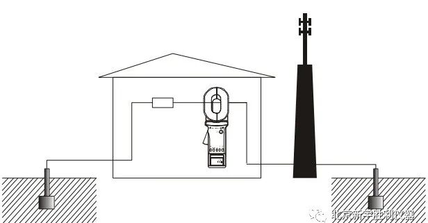

钳形接地电阻仪测量接地电阻的基本原理是测量回路电阻。见下图。钳表的钳口部分由电压线圈及电流线圈组成。电压线圈提供激励信号,并在被测回路上感应一个电势V。在电势V的作用下将在被测回路产生电流I。钳表对V及I进行测量,并通过公式(R=V/I)即可得到被测电阻R。
适用于:多点接地,不能断开连接,测量每个接地点的电阻。
接线:用电流钳监测被测接地点上的电流。

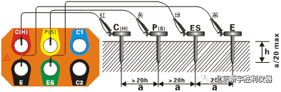

双钳法适合测量独立多点接地系统的情况,如下图,在多点接地系统无需打地桩测量接地电阻值,将CT1电流钳的一端红色插头插入仪表C(H)接口,黑色插头插入仪表E接口,将CT2电流钳的一端蓝色插头插入仪表C1接口,黑色插头插入仪表C2接口,将两个电流钳钳入被测回路中,注意两个电流钳方向要一致并且保持间距大于30cm,两个电流钳不得互换,否则会产生误差。
条件:多点接地,不打辅助地桩,测量单个接地。
接线:使用厂商指定的电流钳接到相应的插口上,将两钳卡在接地导体上,两钳间的间隔要大于0.3米。
注意
在测试接地电阻时,先确认接地线的漏电流大小,接地线电流大于100mA,则接地电阻的测量值可能会产生误差,此时先将被测接地体的设备断电,使接地线的漏电流下降后再进行接地电阻测试。同时保证双钳法测试时电流必须由电流钳箭头方向流入电流钳,否则无法正常测试接地电阻值,当仪表显示“”符号时,表示CT2(A钳)电流钳接收的电流信号过小,应检查电流钳是否钳好,CT2(A钳)电流钳的方向是否正确,测量回路电阻过大或者没有形成回路。电流钳间距要大于30cm,否则会产生误差。

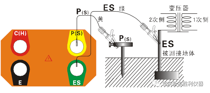

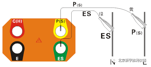

1.接地电压
接地电压:即电气设备发生接地故障时,接地设备的外壳、接地线、接地体等与零电位点之间的电位差,接地电压就是以大地为参考点,与大地的电位差,大地为零电位点。
接地电压测试时只需要使用一根辅助接地棒,注意与商用交流电压测试的区别。参见下图:仪表、辅助接地棒、测试线都连接好后,将仪表功能转换旋钮切换至V位置,开始测试接地电压,LCD显示测试结果。
注意
1.接地电压测试时只需要使用1根辅助接地棒。
2.仪表只要通过测试线和辅助接地棒与大地有连接,仪表接口的其他测试线就不能
3.接入商用电源的L、N线中,否则引起漏电,断路器可能启动,有危险。
4.接地电压测试不能超过100V。
5.不能用于商用电压测试,否则会损坏仪表。

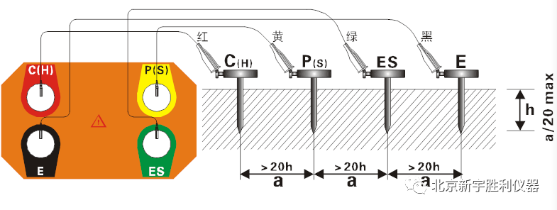

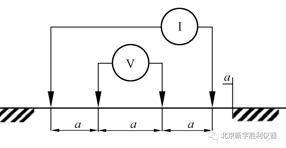

土壤电阻率(ρ):测量采用4极法(温纳法):E接地极与C(H)电流极间流动交流电流I,求P(S)电压极与ES辅助地极间的电位差V,电位差V除以交流电流I得到中间两点电阻值R,电极间隔距离为a(m),根据公式ρ=2πaR(Ωm)得出土壤电阻率的值,C(H)-P(S)的间距与P(S)-ES的间距相等时(都为a)即为温纳法。为了计算方便,请让电极间距a远大于埋设深度h,一般应满足a>20h,见下图。
图片土壤电阻率用四极法(温纳法)进行测量
土壤电阻率ρ是决定接地体接地电阻的重要因数。不同性质的土壤,固然有不同的土壤电阻率,就是同一种土壤,由于温度和含水量等不同,土壤电阻率也会随之发生显著的变化。因此,为了在进行接地装置设计时有正确的依据,使所设计的接地装置更能符合实际工作的需要,必须进行土壤电阻率的测量。
根据公式ρ=2πaR(Ωm)计算土壤电阻率ρ,单位为Ωm,其中:
a——电极间距
R——P(S)-ES电极间土壤的电阻
四极法(温纳法):按下图连接测试线,注意辅助接地棒间的间距及埋入深度,
分别将C(H)、P(S)、ES、E辅助接地棒呈一条直线深埋入大地,将接地测试线(红、黄、绿、黑)从仪表的C(H)、P(S)、ES、E接口开始对应连接到被测C(H)、P(S)、ES、E辅助接地棒上。
根据温纳法确定测量土壤电阻率的值约为两个接地棒间的距离a深度处的土壤电阻率,可通过改变a值来检查土壤均质性,从而设计合适的接地电极。

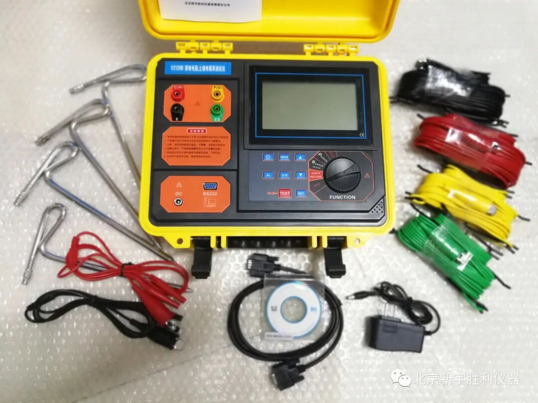

(本处以V2129B精密四线接地电阻土壤电阻率测试仪示例)
2.1开关机
旋转FUNCTION功能旋钮实现开关机,旋钮指示“OFF”位置关机。本仪表开机后15分钟自动关机,自动关机后将功能旋钮转到“OFF”位置,才可重新旋转到任意档位处重新开机。
开机后,如果LCD显示电池电压低符号,表示电池电量不足,请依照说明给电池充电。电池电力充足才能保证测量的精度。
开机后,按“LED背光”键可以开启或关闭背光,背光功能适合于昏暗场所。每次开机默认背光关闭。

2.2.1.四线精密测试接地电阻
注意:在测试接地电阻时,先确认接地线的对地电压值,即C(H)与E或P(S)与ES的电压值必须在20V以下,若对地电压在5V以上,仪表显示NOISE符号,此时接地电阻的测量可能会产生误差,此时先将被测接地体的设备断电,使接地电压下降后再进行接地电阻测试。
四线法测试:四线法测试能消除被测接地体、辅助接地棒、测试夹、仪表输入接口(通常有污垢或生锈)表面之间的接触电阻对测量的影响,能消除线阻变化对测量的影响,优于三线测试。
如下图:从被测物体起,一般间隔5m~20m,分别将P(S)、C(H)辅助接地棒呈一条直线深埋入大地,将接地测试线(黑、绿、黄、红)从仪表的E、ES、P(S)、C(H)接口对应连接到被测接地极E、辅助电压极P(S)、辅助电流极C(H)上。
注意:
1.被测接地体E到电流极C(H)之间的距离,应至少是被测接地体埋入地下深度(h)的5倍,或者是被测接地体埋入地下电极长度(d)的5倍。
2.测量复杂接地系统的总接地电阻,其d的距离为该接地系统最大对角线的距离。
3.测试时,测试线不能相互缠绕在一起,否则可能影响测试精度。

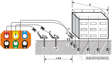

对于多点独立接地系统或大地网接地系统,用户自行选用更长的测试线即可,电极间距大于被测试地网最大对角线长的5倍即可。如下图:
R=r1∥r2∥r3∥r4∥r5∥r6∥…∥rn(r1…rn都是独立接地点)
R——仪表读数,整个接地系统的总接地电阻值;
r1…rn——都是独立接地点,在地面下各接地体没有连接在一起;
rC——辅助电流极C(H)的对地电阻;
rP——辅助电压极P(S)的对地电阻;
n——独立接地点的数量,点数越多,R值越小。
连接好测试线后,先将FUNCTION功能选择旋钮旋至“REARTH”位置,进入接地电阻测试模式,按一下“TEST”键开始测试,测试过程中有倒计数指示及测试进度棒图指示,测试完毕后显示稳定的数据,即被测接地体的接地电阻值R。

2.2.3.二线简易测试接地电阻
二线测试:此方法是不使用辅助接地棒的简易测量法,利用现有的接地电阻值最小的接地极作为辅助接地极,使用2条简易测试线连接(即C(H)-P(S)接口短接、E-ES接口短接)。可以利用金属水管、消防栓等金属埋设物、商用电力系统的共同接地或建筑物的防雷接地极等来代替辅助接地棒C(H)、P(S),测量时注意去除所选金属辅助接地体连接点的氧化层。
接线如下图,仪表操作同四线测试。
注意:
简易法测量接地电阻,其仪表读数为被测接地体的接地电阻值与商用接地体的接地电阻值之和,即:R=RX+re
其中:
R-为仪表读数值;
RX-为被测接地体的接地电阻值;
Re-为商用电力系统等共同接地体的接地电阻值。
那么,被测接地体的接地电阻值为:RX=R-re

土壤电阻率用四极法(温纳法)进行测量。
a——电极间距;R——P(S)-ES电极间土壤的电阻。
四极法(温纳法):按下图连接测试线,注意辅助接地棒间的间距及埋入深度,分别将C(H)、P(S)、ES、E辅助接地棒呈一条直线深埋入大地,将接地测试线(红、黄、绿、黑)从仪表的C(H)、P(S)、ES、E接口开始对应连接到被测C(H)、P(S)、ES、E辅助接地棒上。
辅助接地棒的间距设置:连接好测试线后,先将FUNCTION功能选择旋钮旋至“ρEARTH”位置,进入土壤电阻率测试模式,长按“SET”键(约3秒)进入辅助接地棒的间距设置,短按“向上”键移动光标,按“向下”键减小当前数字大小(a值范围:1m~100m),再长按“ENTER”键保存设定的a值,并返回土壤电阻率测试模式。
设定完a值后,在土壤电阻率测试模式下,按“TEST”键开始测试,并倒计数显示测试进度,完成测试后显示稳定的土壤电阻率值。

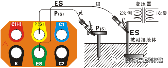

2.2.6.接地电压测试
注意:
1.接地电压测试时需要使用1根辅助接地棒。
2.仪表只要通过测试线和辅助接地棒与大地有连接,仪表接口的其他测试线就不能接入商用电源的L、N线中,否则引起漏电,断路器可能启动,有危险。
3.接地电压测试不能超过600V。
4.不能用于商用电压测试,否则会损坏仪表。
接地电压测试时需要使用一根辅助接地棒,注意与商用交流电压测试的区别。参见下图:仪表、辅助接地棒、测试线都连接好后,将FUNCTION功能转换旋钮切换至“EARTH VOLTAGE”位置,开始测试接地电压,LCD显示测试结果。
