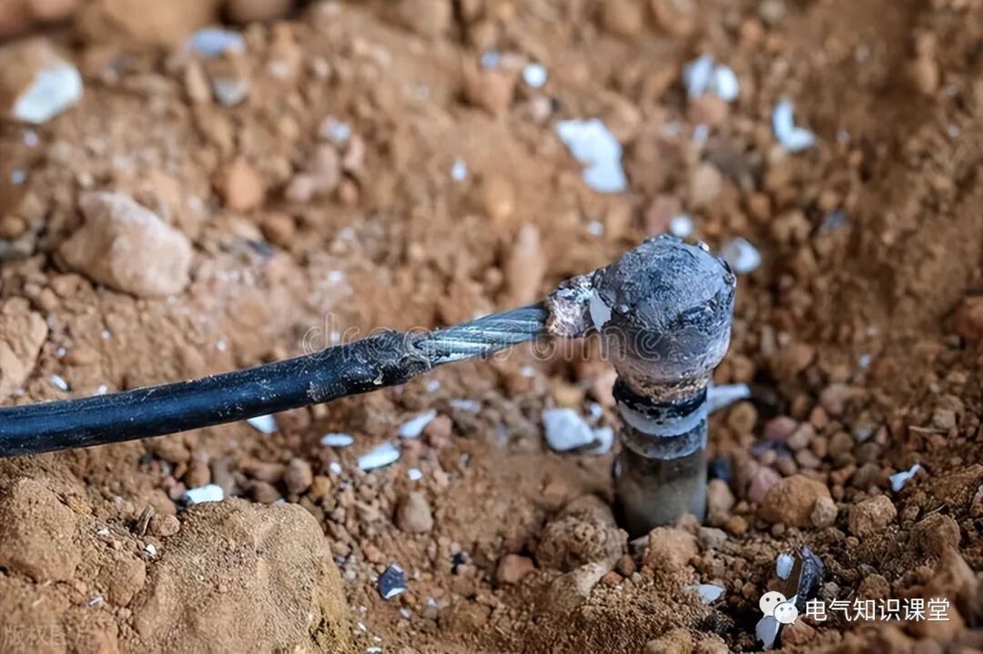

接地电阻,顾名思义就是某个点对大地之间的电阻。通常用电器的金属外壳,避雷系统都需要与大地之间可靠的连接,使接地电阻小于1欧姆。接地电阻的测量要使用兆欧表(摇表),一端与测量点连接,一端与接地点连接。说到这里可能有人会问,电阻值怎么选择?其实多大的阻值合适要根据设备的要求来看,比如相线上的熔断器吧,如100A的,它的动作电流应该是400A,这样当一相对地短路时,220/400=0.55 这时接地阻值在0.5欧就是合适的,地阻大了事故电流就小得无法使熔断器动作。那么降低接地电阻的方法都有哪些呢?下面我们一起来看看吧!

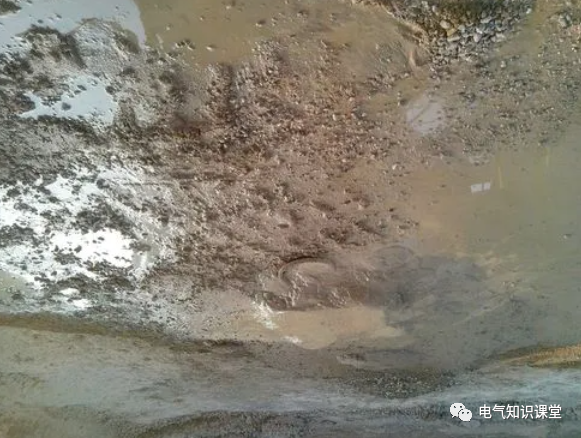

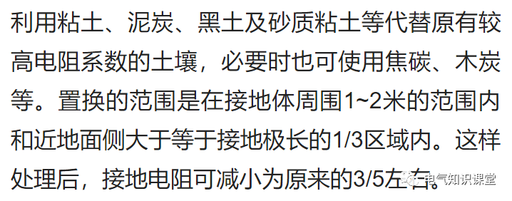

02 降低接地电阻方法一:利用低电阻系数的土壤

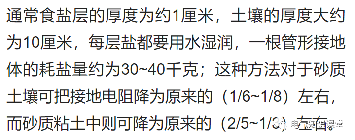

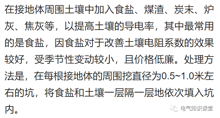

03 降低接地电阻方法二:加食盐等人工处理

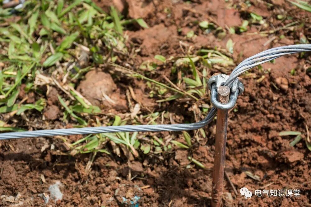

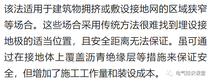

04 降低接地电阻方法三:外引式接地

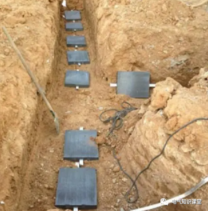

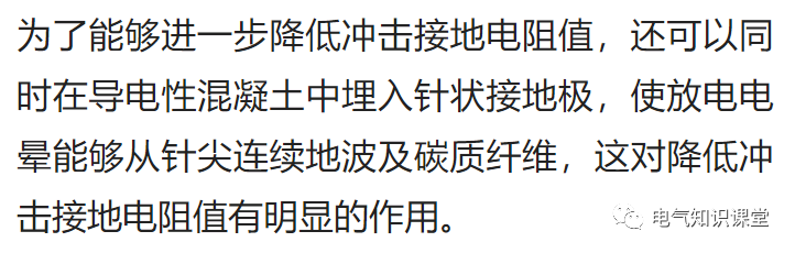

05 降低接地电阻方法四:导电性混凝土

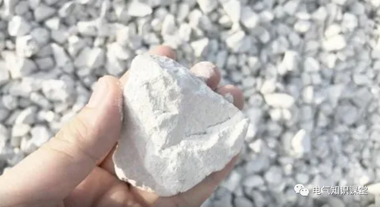

06 降低接地电阻方法四:降阻剂的化学处理

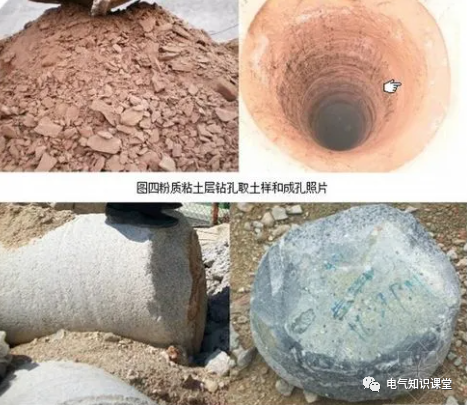

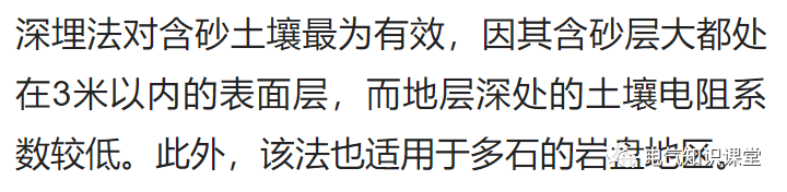

07 降低接地电阻方法四:钻孔深埋
