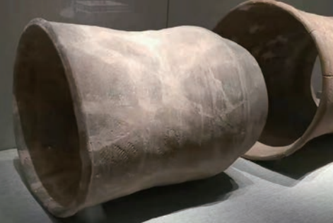

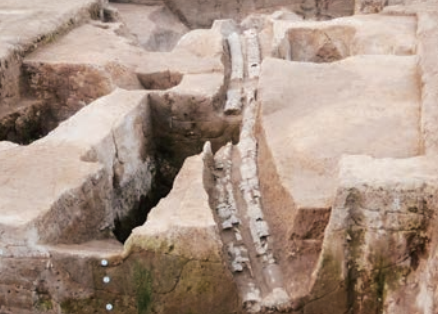

在河南偃师二里头发现的保存较完整的木石排水暗渠,距今3800~3500年。这些暗渠位于宫殿下方,由石板砌成的地下排水沟和陶排水管组成地下排水设施。
陶排水管

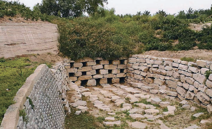

商周至春秋时期是我国社会和经济大发展的时期,人口向城市聚集,城市已逐渐具备较完整的城市管网及排水体系。
春秋时期齐国城市排水口遗址

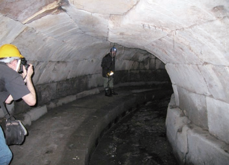

同一时期,古罗马的伊达拉里亚人用石材构筑了宽度超过5米的排水管网,通过7个分支,将降雨后城市的积水收集并排走,目前这个排水道依旧在使用。
罗马主排水道

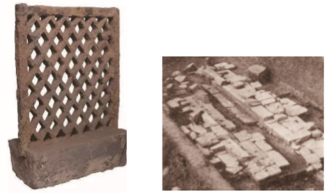

隋唐时期的国际大都市长安已具备完善的城市功能分区和排水管网体系。当时的长安采取封闭式里坊制,每个坊即是一个封闭的单元,整个城市被划分为110个坊(单元),因此,拥有一套覆盖全城的排水系统,对棋盘式的长安至关重要。长安的地下管道系统,就位于这些由坊组成的棋盘格局中。
唐长安西内苑下水道铁闸门(左)  元大都东城墙终端的排水涵洞(右)
由于缺乏现代的科学技术手段,古代的城市排水系统将依托地形、自流排水的理念贯穿在城市的规划和设计之中。因此,城市排水的运行效率非常依赖工程人员对地势的把握。元朝时期,元大都的排水系统的规划设计与城市总体布局的规划设计同时进行,排水设施的建造先于或与城市道路、宫殿、城墙的建设同步,系统设计地下管网的高度差,充分发挥“水往低处流”的概念,使城市的内涝现象和污水溢出现象得到进一步缓解。元朝后,清明首都(北京)的排水格局也基本保持了元朝的设计。

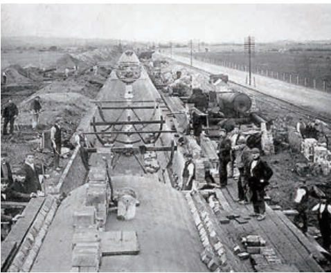

19世纪,英国和法国在地下管网系统的设计上也进行了升级。工业革命后,英国环境污染加剧,首都伦敦的地表明渠发出的臭气已严重影响正常的生产生活。1895年,伦敦地下排水系统改造工程正式启动,该工程在伦敦地下建造了超过2000千米的地下管网,用以收集城市系统的废水。
1859年英国地下管网改造工程

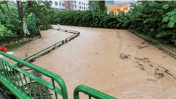

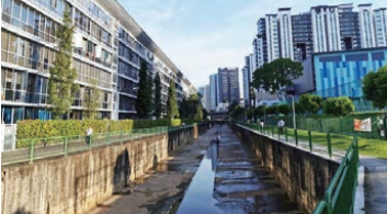

对于现有浅层排水系统,新加坡将城市区域分为多个集水区,在集水区内部实现供水排水一体化管理,实施最大限度的雨污分流。新加坡有2/3的面积被划入集水区,自然水体循环的面积较小,城市内部拥有较好的行洪通路,避免内涝频发。新加坡对集水区内的雨污水进行全收集、全分离,大部分雨水实现资源利用,部分污水也参与循环再生。集水区内不允许建设有污染的项目。
新加坡路面行洪通道(上为旱天、下为雨天)

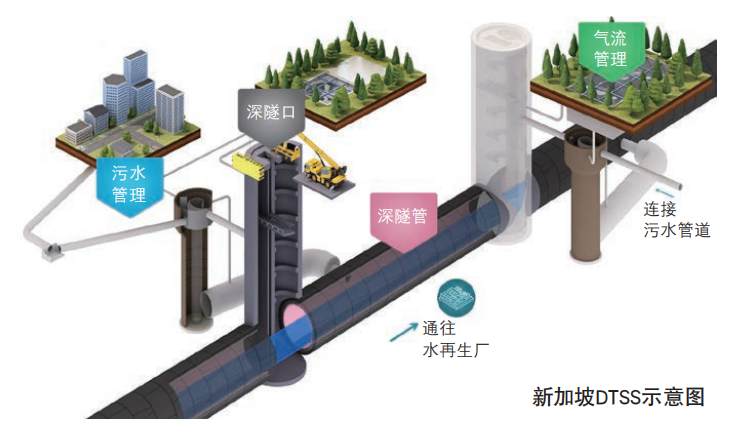

受城市空间和繁忙交通的影响,新加坡难以对主干污水管网进行大规模升级改造,为应对城市的长期发展,实现污水处理的高效性和可持续性,新加坡深隧排水系统(DTSS)应运而生,形成了新加坡的深层排水系统。
在建设DTSS之前,新加坡的城市污水排水由6个污水再生厂和一百多个污水泵站组成,分布在全岛各处。DTSS则使用直径3~6米的大型深层污水隧道,将全岛的污水统一输送到位于沿海地区的水再生厂,经过处理的污水被进一步净化成清洁的再生水,或者通过排污口排放到大海。
DTSS的特点是:纯靠重力输送雨污水,淘汰原来分布在全岛的污水泵站,减少了能源消耗;兼容性强,原有的浅层排水系统通过污水接驳系统进入DTSS,不会浪费现有的基础设施资源;协同优化,可以压缩污水处理设施空间,节省土地资源,实现最大程度的资源能源利用率。

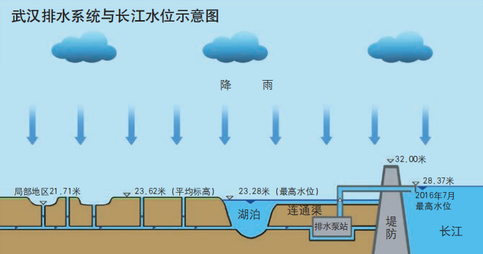

武汉是一座在汛期出现强降雨时容易发生内涝的大城市。武汉城区地势低,地面平均高程只有24米,汛期外江水位持续高涨,长江武汉站多年平均最高洪水位达到了25.56米,所以城市排水系统十分依赖排涝泵站。城市的发展建设挤占了原有的自然调蓄水体,市内湖泊萎缩,调蓄容积变少,是内涝频发的一个重要原因。武汉中心城区现在的排涝能力为10~20年一遇,与发达城市相比差距较大。
“十三五”(2016~2020)期间,武汉打造了以管网排水+水系排涝+泵站强排为主的暴雨管理体系,取得了一定的成效。城市内湖调蓄能力得到恢复,中心城区44个湖泊中有23个具备预降水位的调蓄功能;排水系统新增排水泵站,提升了排水能力;新增城市海绵设施覆盖面积近200平方千米,加强了城市韧性。
