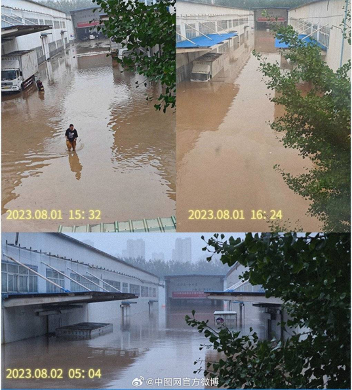

因暴雨来袭,受持续强降雨影响,京津冀各大涉山涉水景区陆续发布闭园通告,甚至暂时封闭景区。在此期间,因为上游洪水过境,河北涿州市的城市内涝风险不断加剧,情况紧急,不少村庄已经出现被洪水围困的危机。
8月1日,位于涿州的多家出版机构图书库房进水的消息开始登上微博热搜。有报道称某家出版公司的库房进水深度过高,以至于所有图书被泡水。突如其来的暴雨使得出版公司损失惨重。当天上午十点多,中图网官方微博发布公告,即日起,库房所在地区涿州停发快递,订单延期发货。“中图网遭遇25年来毁灭性打击”的词条阅读量和点击率不断提高。暴雨带来的一系列问题给当地人民生活带来极大不便,目前形势严峻。关于建筑防水、建筑排水也成为当下热议的话题。

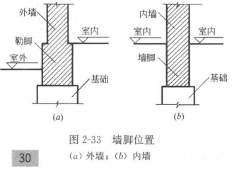

墙脚构造
墙脚是指室内地面以下、基础以上的这段墙体。内外墙都有墙脚,外墙的墙脚又称勒脚。
由于砌体本身存在很多微孔以及墙脚所处的位置,常有地表水和土壤中的水渗入,致使墙身受潮、饰面层脱落、影响室内卫生环境。因此,必须做好墙脚防潮、增强勒脚的坚固及耐久性、排除房屋四周地面水。吸水率较大、对干湿交替作用敏感的砖和砌块不能用于墙脚部位,如加气混凝土砌块等。

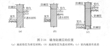

墙身防潮
墙身防潮的方法是在墙脚铺设防潮层,防止土壤和地面水渗入砖墙体。防潮层的位置:当室内地面垫层为混凝土等密实材料时,防潮层的位置应设在垫层范围内,低于室内地坪6 0 m m处,同时还应至少高于室外地面1 5 0 m m ,防止雨水溅湿墙面。当室内地面垫层为透水材料时(如炉渣、碎石等),水平防潮层的位置应平齐或高于室内地面6 0 m m处。当内墙两侧地面出现高差时,应设垂直防潮层。
墙身防潮层的构造做法常用的有以下三种:第一,防水砂浆防潮层,采用1 : 2 水泥砂浆加3 %~5 %防水剂,厚度为2 0 ~ 2 5 m m或用防水砂浆砌三皮砖作防潮层。此种做法构造简单,但砂浆开裂或不饱满时影响防潮效果。第二,细石混凝土防潮层,采用6 0 m m厚的细石混凝土带,内配三根钢筋,其防潮性能好。第三.油毡防潮层,先抹2 0 m m厚水泥砂浆找平层,上铺一毡二油。此种做法防水效果好.但有油毡隔离,削弱了砖墙的整体性。如果墙脚采用不透水的材料(如条石或混凝土等)`或设有钢筋混凝土地圈梁时可以不设防潮层。

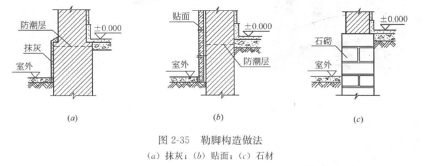

勒脚构造
勒脚是外墙的墙脚,它和内墙脚一样受到土壤中水分的侵蚀,应做相同的防潮层。同时,它还受地表水、机械力等的影响,所以要求勒脚更加坚固耐久和防潮。另外,勒脚的做法、高矮、色彩等应结合建筑造烈,选用耐久性高的材料或防水性能好的外墙饰面。

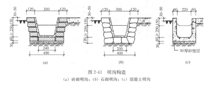

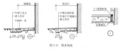

外墙周围的排水处理
房屋四周可采取散水或明沟排除雨水。当屋面为有组织排水时一般设暗沟。屋面为无组织排水时一般设明沟。散水的做法通常是在素土穷实上,铺三合土、混凝土等材料,厚度6 0 ~ 7 0 m m。散水应设不小千3 %的排水坡。散水宽度一般0. 6~1. 0 m 。散水与外墙交接处应设分格缝,分格缝用弹性材料嵌缝,防止外墙下沉时将散水拉裂。
常用的明沟构造做法如图所示,可用砖砌、石砌、混凝土现浇,沟底应做纵坡,坡度为0. 5%~1% , 坡向窖井。沟中心应正对屋檐滴水位置.外墙与明沟之间应做散水。
