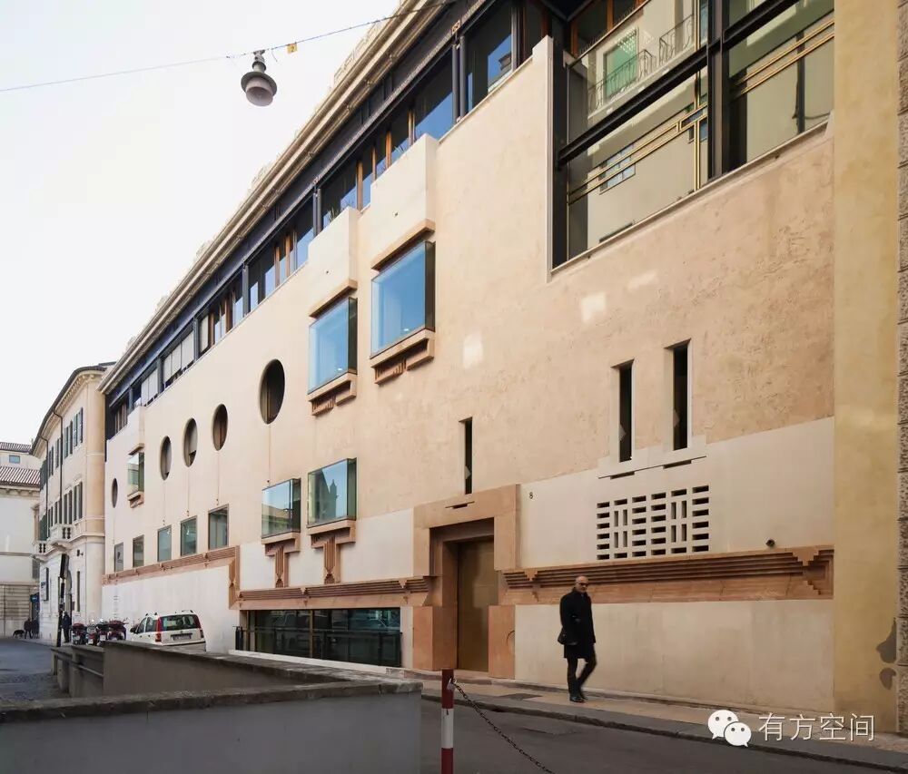

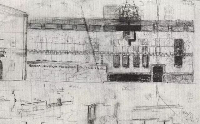

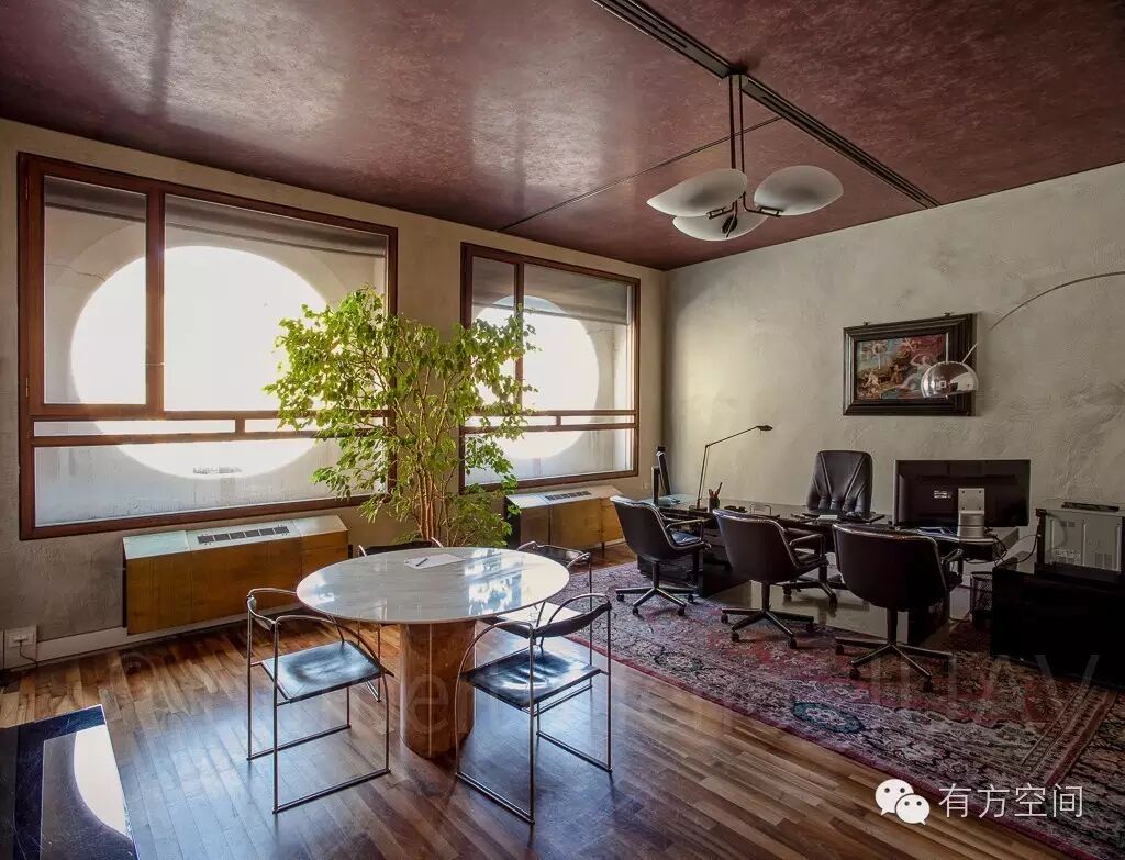

在维罗纳人民银行的立面设计中,最引人注目的三层大大小小的圆洞与二层整齐的“密斯式”(Miesian)[《A+U》1985年10月临时增刊号P29] 窗之间的关系(图1),以及连接二者的“凹槽装饰线”。在斯卡帕本案早期的草图中,三层的窗洞本是方形的,纵向的连线也并不存在(图2),而一旦要在立面上组织圆洞,窗的开启方式便成为问题。

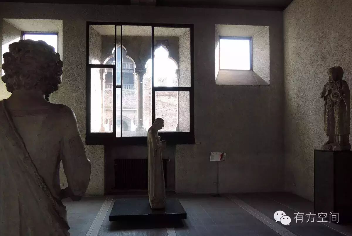

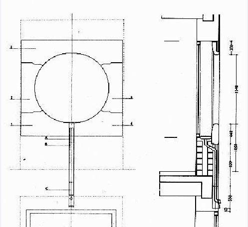

斯卡帕“引用”的双层立面源自文艺复兴建筑传统与在古堡博物馆(Castelvecchio Museum)波斯风格的火焰窗后面加方窗的道理是一样的(图3),这种方式一方面同时保证了外层圆洞的完整和内层方形窗的合理开启,使得外立面的形式与内部使用功能既不必相互迁就,又可并行不悖;另一方面,充满戏剧性的光效果也随之而来[《CARLO SCARPA》Sergio Los P44](图4)。然而维罗纳人民银行并无出挑的檐口,圆洞不施窗,雨水可以轻易进入双层立面之间的空隙,而那“凹槽装饰线”的低端恰恰是排水口,可将空隙间的积水排空(图5)。
图1:维罗纳人民银行沿街立面
图2:维罗纳人民银行立面早期草图
图3:古堡博物馆的内外窗分离做法
图4:维罗纳人民银行双层立面产生的室内光效
图5:装饰线底端是排水口

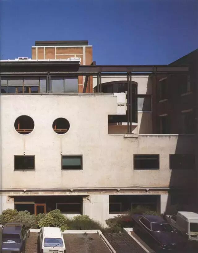

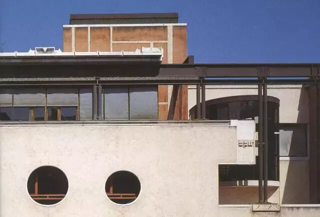

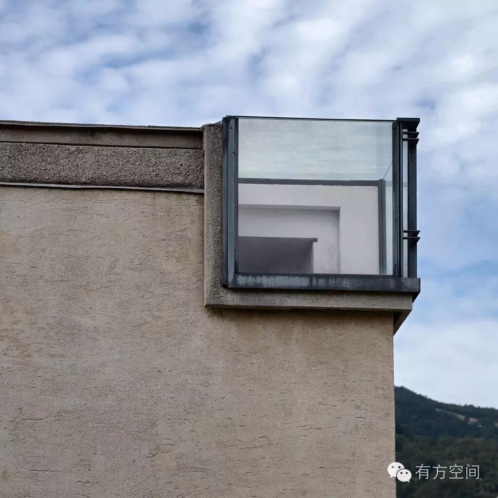

维罗纳人民银行的三层屋顶上,还有一层貌似加建的钢结构构筑(图6),从平面上比下一层主体略微缩进,钢结构层的排水以及整个三层屋面的排水也必有去除。上述圆洞处双层立面的排水口固然可以负担一部分排水任务,但沿街面三层也有方窗,且突出建筑外表皮,这些位置显然不是双层立面。这些突出的“密斯式”窗上部,分别有与窗相同尺度的、与屋顶相连的立面突起。在这些突起的正中,精巧的正方形洞正可负担三层屋面平排水的功能(图7)。在面对庭院一侧的立面,整个三层都为圆洞,故整层都是双层立面,屋面排水则全部可以通过圆洞下的排水口解决,也就相应的没有了如沿街面方形突起的部分(图8)。
图6:钢结构层
图7:三层上部突起
图8:沿庭院立面,三层全为圆洞,故上部无沿街立面突起

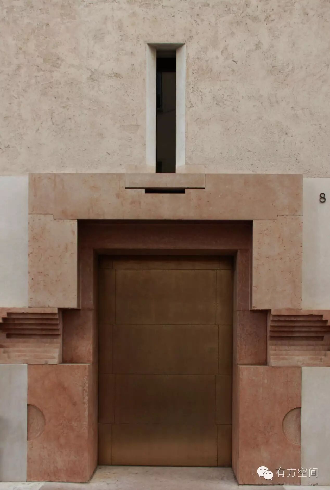

在主入口石材门楣顶端有一纵长窗,窗洞极深,同样没有防雨构件。窗洞下缘一块嵌入门楣的石块低端,清晰可见与窗洞等宽的缝隙,也很可能是窗洞的排水口(图9)。
图9:入口上端纵窗,门楣上石材搭接处的留缝,可能有排水功能

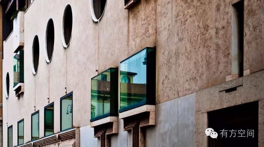

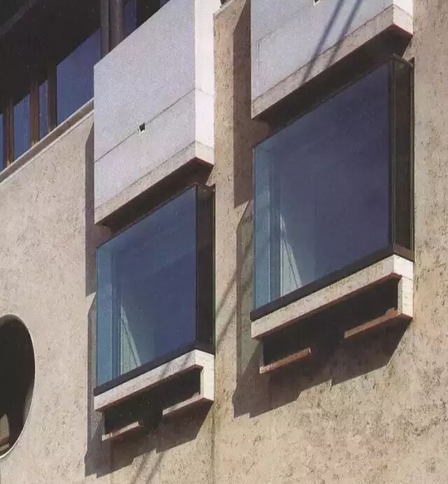

这种针对排水功能表现的“装饰”,同样出现在卡诺瓦石膏博物馆中——那内凹的转角窗在“裁剪了天空的湛蓝” [《CARLO SCARPA》Sergio Los P58],从而获得动人的室内采光的同时(图10),也引入了相近的排水问题。凹窗下外墙转角处各边正中的纵向缝隙,也正是对排水的标线,排水管从缝底端探出,与 维罗纳人民银行的“排水装饰”如出一辙(图11)。相应的在转角凸窗的位置,就不见了这种“装饰”(图12)。
图10:转角窗“裁剪天空的湛蓝”
图11:石膏博物馆转角凹窗的排水装饰
图12:突窗无排水装饰

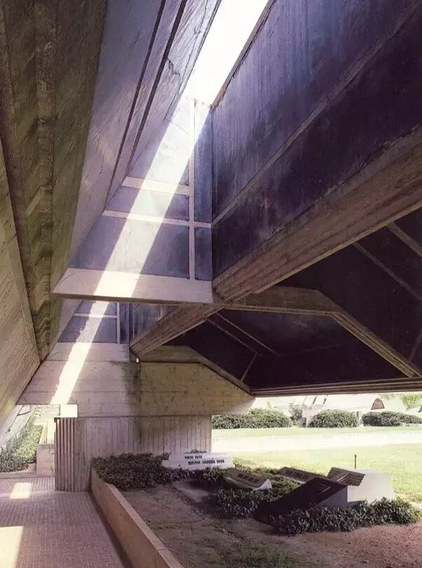

在布里昂家族墓园(Brion Family Cemetery)中的家族墓,倚靠着墓园的斜墙,步道行走的一侧倾斜,而墓碑之上的部分则自立,顶部透光,可取天光。一方面,倾斜的墙面使得行人受迫于空间局限,在体态上对墓碑致敬,另一方面,天光缝的位置以及行人、墓碑间的关系,也表达了一种“排水关怀”——墓碑坐落于覆土的花池之上,为避免天光缝间落雨的侵袭,斯卡帕在墓碑之上设置了巨大的悬挑以形成庇护,而步道也同时受到了斜墙的庇护,从而天光缝中落雨也就无害于死者和生者,只是默默的灌浇花池而已(图13)。
