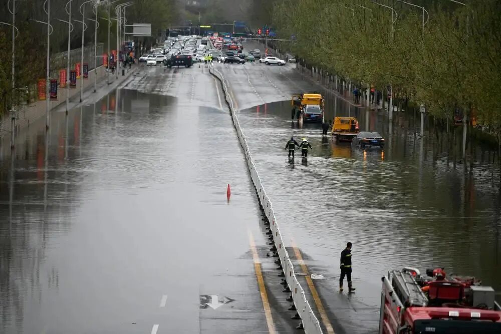

随着我国城市化进程的不断推进,中国城镇人口比重已达总人口的63.89%,城市人口剧增使得全国600多个城市中有2/3出现供水不足的情况。同时,由于城市下垫面的变化,降雨造成的径流量增大也加剧了城市排水系统的负担,城市内涝问题也随着极端降雨天气频发变得日渐严峻。在此背景下,城市雨水资源的管理显得尤为重要,那么我们如何合理地利用这一既宝贵又危险资源呢?

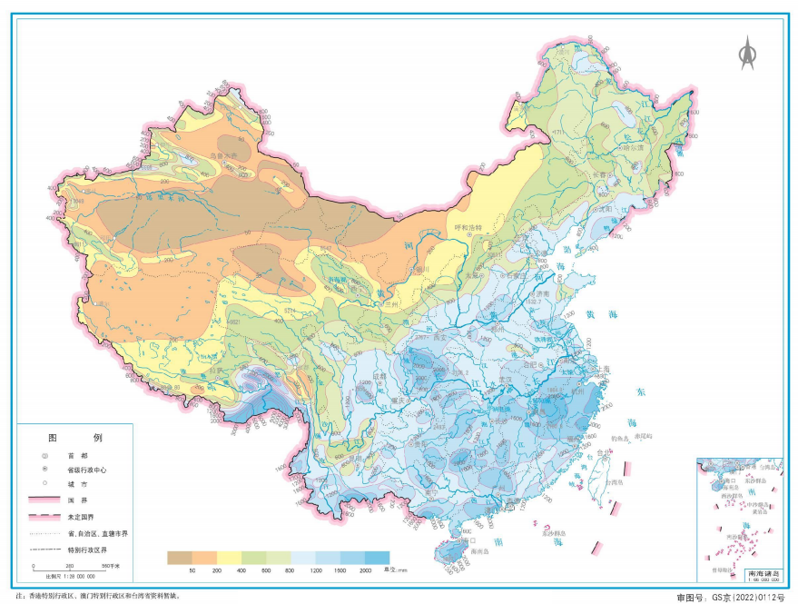

我国降水年分布很不均衡,多数地区夏季高温多雨,冬季降雨温和或寒冷干燥,因此南北方降雨和径流年内分布普遍高度集中,大部分地区连续4个月(6—9月)的降水量占全年降水量的60%~80%;其余内陆地区则因为远离海洋而干燥少雨。降雨具备的时空分布不均的特点使得雨水资源利用在整个水资源开发利用的大方向上占据着非常重要的地位。
图片2021年我国降水量等值线图

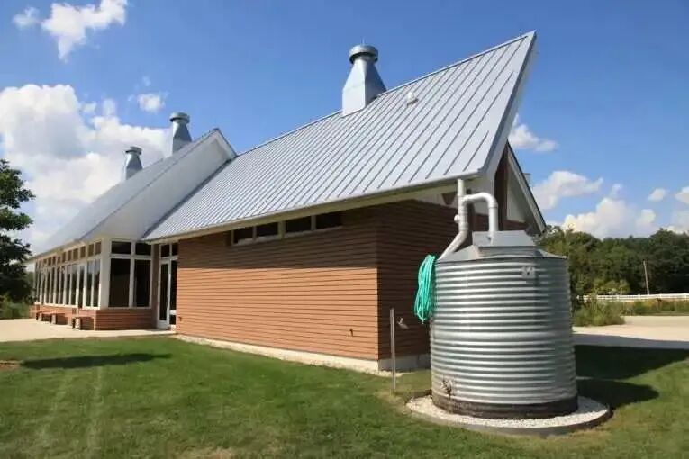

德国雨量丰沛,雨水资源是其水资源管理利用的重要部分。自上世纪80年代开始,德国便开展了雨水收集利用的研究和应用。德国现行的雨水资源利用形式主要有5种:一是屋面雨水利用;二是雨水屋顶花园的使用 ;三是道路雨水截污与渗透;四是生态区雨水利用,利用生态小区雨水利用系统将雨水利用与景观设计相融合,实现人与生态的和谐统一;五是一种较新的雨水处理系统—“洼地—渗渠系统”。在德国,该系统用于处理低洼草地和渗渠中的雨水,一方面降低雨水径流,另一方面可以补给地下水,使城市水文生态系统良性循环。

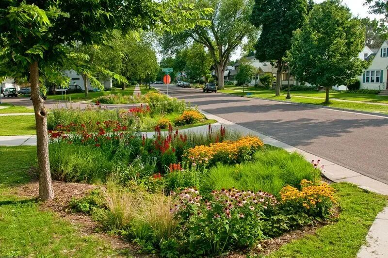

美国的水资源利用管理起源较早,在雨水资源管理方面的进展也一直处于世界前列, 1987年首次提出了雨洪最佳管理措施(BMP),即依靠雨水花园、雨水湿地、渗透池等措施蓄积雨水,同时控制径流污染。美国对雨水资源利用强调生态和低影响开发,一方面减少公共雨水管道的雨水排入量,另一方面控制雨水径流的污染。美国的低影响开发技术不仅能够集蓄雨水,减轻暴雨对城市的影响,提高雨水资源利用效果,还能有效控制污染,具有良好的经济效益,目前已在加拿大、欧洲、亚洲等地区广泛应用。

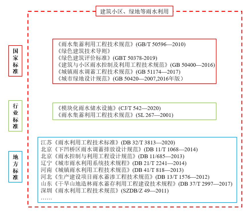

 建筑小区、绿地等雨水利用方面的国家标准主要有 :
《雨水集蓄利用工程技术规范》
5.5.1 雨水集蓄利用工程的集流工程、蓄水工程以及供水和节水灌溉设施应统一布置,用于农业生产的雨水集蓄利用工程还应与农业措施相结合。
《建筑与小区雨水控制及利用工程技术规范》
4.2.6 雨水回用用途应根据收集量、回用量、随时间的变化规律以及卫生要求等因素综合考虑确定。雨水可用于景观用水、绿化用水、循环冷却系统补水、路面和地面冲洗用水、冲厕用水、汽车冲洗用水、消防用水等。
《城镇雨水调蓄工程技术规范》
4.1.2 雨水调蓄工程按用途可分为专用调蓄工程和兼用调蓄工程。调蓄工程的类型和形式应根据新建地区和既有地区的不同条件,结合场地空间、用地、竖向等选择和确定,并应与城镇景观、绿地、运动场、广场、排水泵站、地铁、道路、地下综合管廊等设施和内河内湖等天然调蓄空间统筹考虑,相互协调。
《绿色建筑技术导则》
5.1.3 降低环境影响
采用雨水回渗措施, 维持土壤水生态系统的平衡。
5.3.3 雨污水综合利用
① 采用雨水、污水分流系统,有利于污水处理和雨水的回收再利用;
② 在水资源短缺地区,通过技术经济比较,合理采用雨水和中水回用系统;
③ 合理规划地表与屋顶雨水径流途径,最大程度降低地表径流,采用多种渗透措施增加雨水的渗透量。
《绿色建筑评价标准》
8.2.2 规划场地地表和屋面雨水径流,对场地雨水实施外排总量控制,评价总分值为10分。场地年径流总量控制率达到55%,得5分;达到70%,得10分。
8.2.5 利用场地空间设置绿色雨水基础设施,评价总分值为15分,并按下列规则分别评分并累计:
① 下凹式绿地、雨水花园等有调蓄雨水功能的绿地和水体的面积之和占绿地面积的比例达到40%,得3分;达到60%,得5分;
② 衔接和引导不少于80%的屋面雨水进入地面生态设施,得3分;
③ 衔接和引导不少于80%的道路雨水进入地面生态设施,得4分;
④ 硬质铺装地面中透水铺装面积的比例达到50%,得3分。
《城市绿地设计规范》
3.0.15  城市绿地的设计宜采用源头径流控制设施,满足城市对绿地所在地块的年径流总量控制要求。
8.2.3  绿地中雨水排水设计应根据不同的绿地功能,选择相应的雨水径流控制和利用的技术措施。
8.2.5  绿地宜利用景观水体、雨水湿地、渗管/渠等措施就地储存雨水,应用于绿地灌溉、冲洗和景观水体补水。

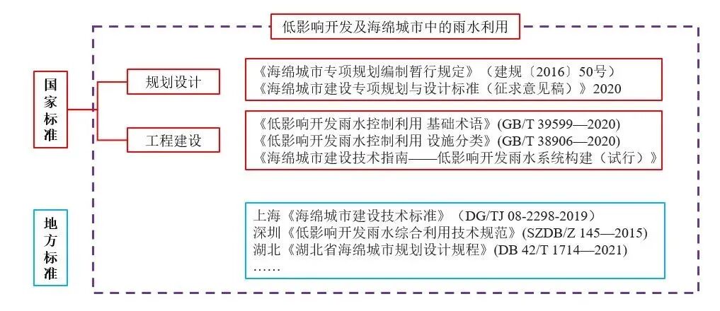

低影响开发及海绵城市中的雨水利用规范及条文有:
《海绵城市建设技术指南——低影响开发雨水系统构建(试行)》
① 径流总量控制途径包括:雨水的下渗减排和直接集蓄利用。缺水地区可结合实际情况制定基于直接集蓄利用的雨水资源化利用目标。雨水资源化利用一般应作为落实径流总量控制目标的一部分。
② 面临内涝与径流污染防治、雨水资源化利用等多种需求的城市或地区,可根据当地经济情况、空间条件等,选取年径流总量控制率作为首要规划控制目标,综合实现径流污染和峰值控制及雨水资源化利用目标。
③ 地下水超采地区应首先考虑雨水下渗,干旱缺水地区应考虑雨水资源化利用,一般地区应结合景观设计增加雨水调蓄空间。
上海市《海绵城市建设技术标准》
4.1.9 海绵城市建设宜鼓励开展雨水资源利用,区域规划控制指标中雨水资源利用率不宜低于 2%。
4.1.10 建筑与小区排水系统宜对屋面雨水进行收集回用,新建住宅、公建和改建公建项目的雨水资源利用率不宜低于 5%,规划用地面积2hm2以上的新建公建应配套建设雨水收集利用设施。
4.1.11 绿地系统中,新建绿地项目的雨水资源利用率不宜低于 10%,改建绿地项目的雨水资源利用率不宜低于 5%。
