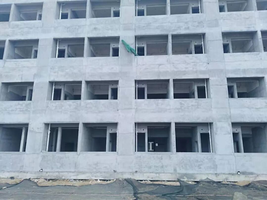

项目简介:新科学院新校区建设项目规划可用地面积:86.43公顷(ha),即864300平米,约合1296.5亩。一期在建工程包括S1#~S5#、B1#~B3#、T1#以及东大门。开工占地面积约合207372平米,总建筑面积约137646平米。

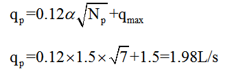

首先来分析每个宿舍间设有卫生器具包括:2个洗脸盆、1个冲洗水箱蹲便器、1个拖把池。其中,一个洗脸盆的排水当量为0.75,一个冲洗水箱蹲便器的排水当量为4.50,一个拖把池的排水当量为1.0。最大一个卫生器具排水流量为1.5L/s。
故每个宿舍卫生间排水设计秒流量为:

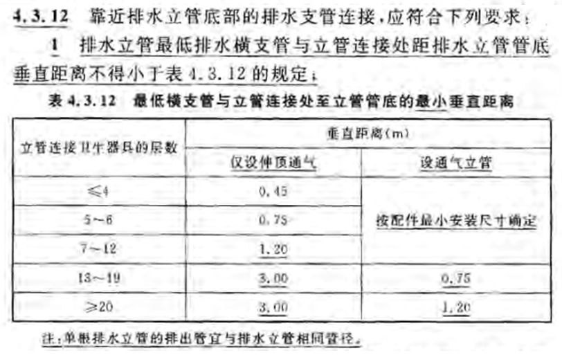

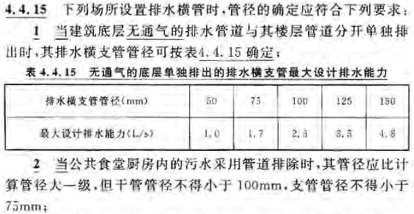

根据《建筑给水排水设计规范》GB50015-2003(2009版)4.3.12条,第4.4.15条规定:

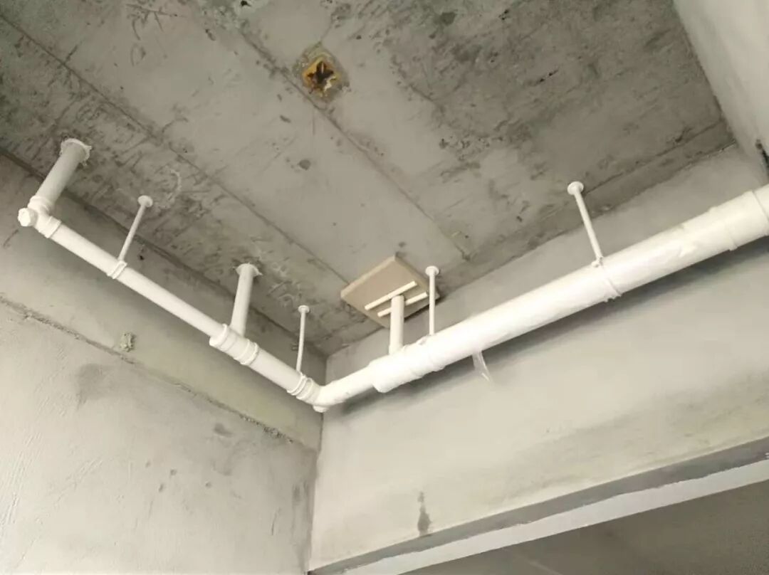

宿舍间首层排水不满足设计最低横支管与立管连接处至立管管底最小垂直距离要求,故首层卫生间排水采用底层单排。
因底层单排无通气系统,故排水横管选用DN100,最大设计排水能力2.5L/s>1.98L/s,故满足设计要求。

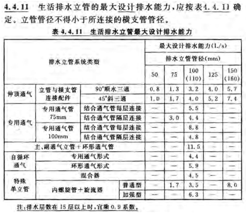

同理,再来分析二至五层宿舍间排水立管排水能力。二至五层共计四层,卫生器具排水当量总数为28,故排水设计秒流量为:
根据《建筑给水排水设计规范》GB50015-2003(2009版)4.4.11条规定:
设有伸顶通气的排水立管最大设计排水能力为3.2~4.0L/s>2.45L/s,故满足设计要求。

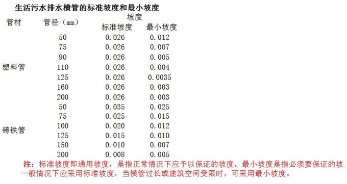

为保证室内污水的顺利排除,室内排水管道安装还应遵循以下坡度值要求。
其中,UPVC塑料排水管道安装采用标准坡度。铸铁排水管道,即一般用于高层排水、热水部位的管段,常根据管径不同采用不同的排水坡度。
综上,宿舍楼室内排水采用底层单排、设普通伸顶通气的单立管排水系统符合设计规范要求。

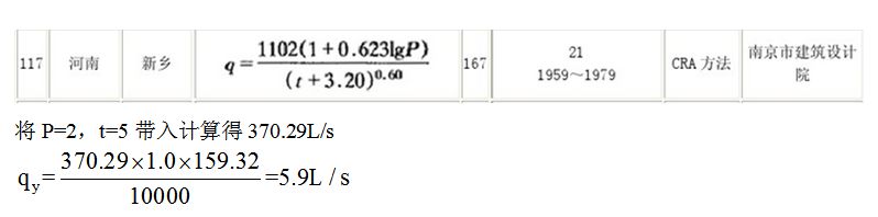

设计说明:屋面雨水设计重现期P=2年,降雨历时5min。设计暴雨强度3.7L/(s.104m)。
屋面雨水排水与溢流口总排水能力按10年重现期的雨水量设计。
设计雨水流量:

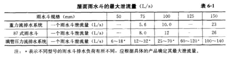

各种类型雨水斗的最大泄流量可按下表6-1来选取:
设计选用DN100,87型雨水斗,最大泄流量12L/s>设计雨水流量5.9L/s。故满足设计要求。

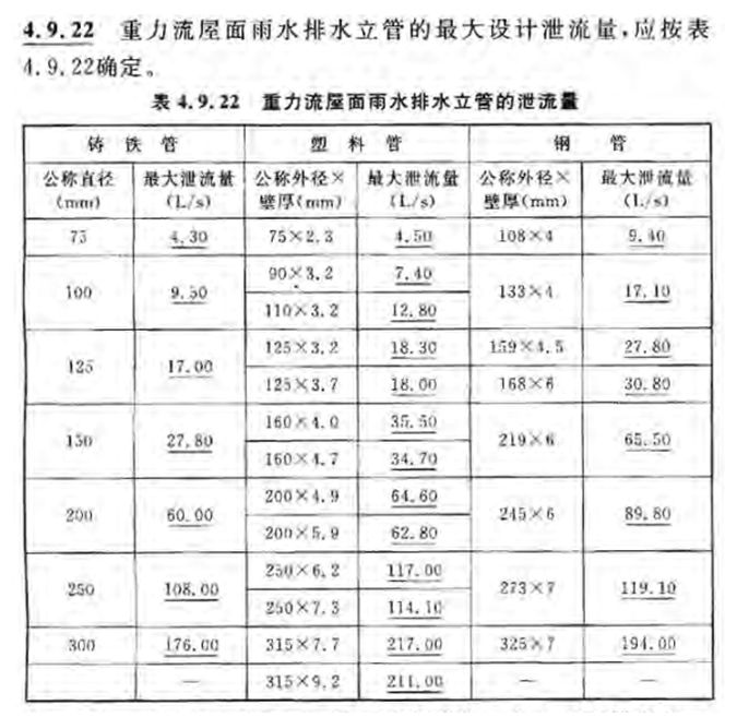

根据《建筑给水排水设计规范》GB50015-2003(2009版)4.9.22条规定:
设计选用DN100雨水塑料立管,最大泄流量12.8L/s>雨水斗泄流量12L/s>设计雨水流量5.9L/s。故满足设计要求。

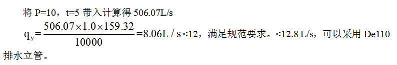

由规范规定:一般性建筑的重力流屋面雨水排水工程与溢流设施的总排水能力不应小于10年重现期的雨水量。重要公共建筑、高层建筑的屋面雨水排水工程与溢流设施的总排水能力不应小于其50年重现期的雨水量。
对于我们的宿舍楼而言,我们以10年重现期的雨水量来检验校核上述设计是否满足要求:
显然,宿舍楼屋面雨水斗选用87型、雨水立管选用DN100UPVC塑料排水管道最大泄流能力满足设计规范要求。
