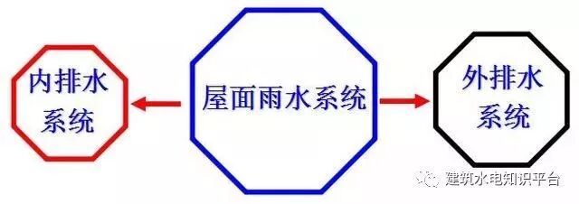

屋面雨水系统按照管道的设置位置不同可分为外排水系统、内排水系统。

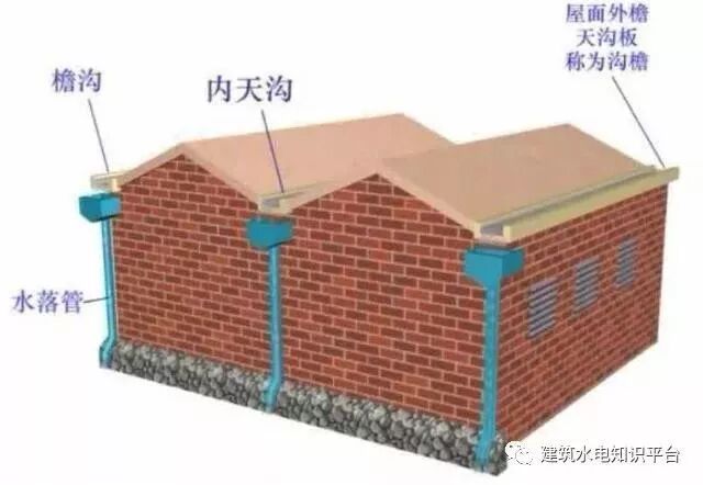

外排水是指屋面不设雨水斗,建筑物内部没有雨水管道的雨水排放方式。按照屋面有无天沟可以分为以下两种:

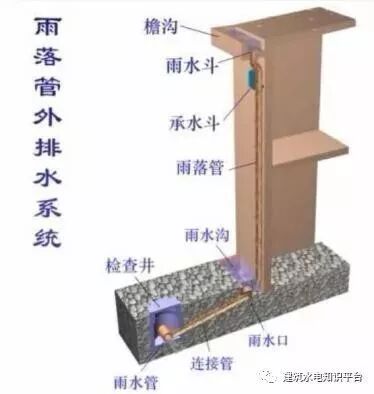

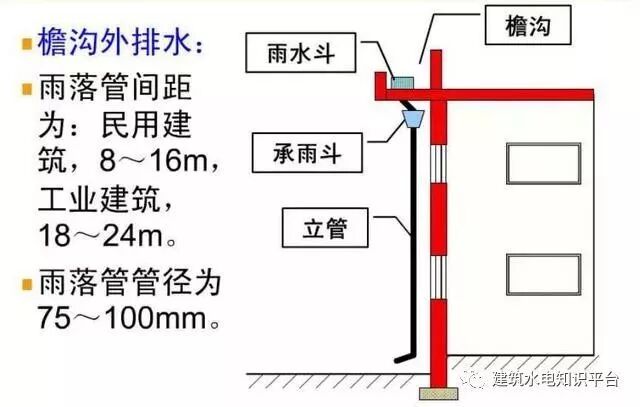

1、檐沟外排水
一般用于居住建筑,屋面面积比较小的公共建筑和单跨工业建筑,屋面雨水汇集到屋顶的檐沟里,然后流入雨落管,沿雨落管排泄到地下管沟或排到地面。

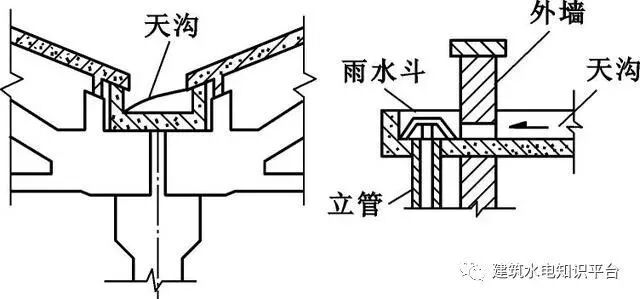

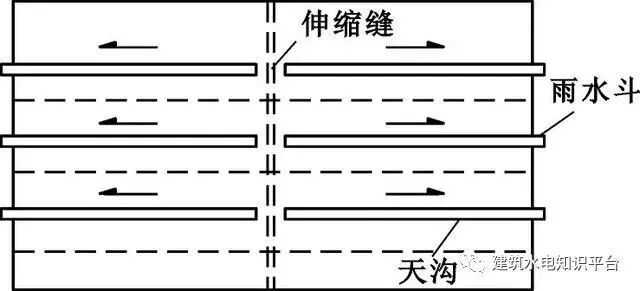

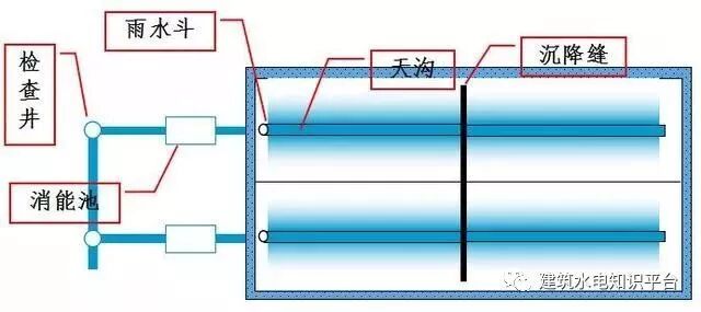

2、天沟外排水
一般用于排除大型屋面的雨、雪水。特别是多跨度的厂房屋面,多采用天沟外排水。
所谓天沟,是指屋面上在构造上形成的排水沟,接受屋面的雨雪水。雨雪水沿天沟流向建筑物的两端,经墙外的立管排到地面或排到雨水道。
天沟布置示意图
天沟与雨水管连接

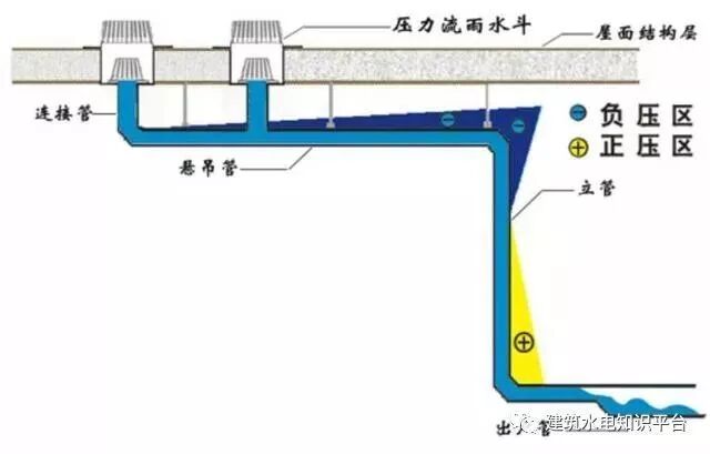

压力流(虹吸式)雨水系统:
采用虹吸式雨水斗,管道中是全充满的压力流状态,屋面雨水的排水过程是一个虹吸排水过程。

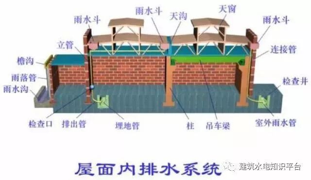

内排水系统由雨水斗、连接管、悬吊管、立管、排出管等部分组成。
1、雨水斗
雨水斗是整个雨水管道系统的进水口,主要作用是最大限度的排泄雨、雪水;对进水具有整流、导流作用,使水流平稳,以减少系统的掺气;同时具有拦截粗大杂质的作用。
目前国内常用的雨水斗为65型、79型、87型雨水斗、平蓖雨水斗、虹吸式雨水斗等.
