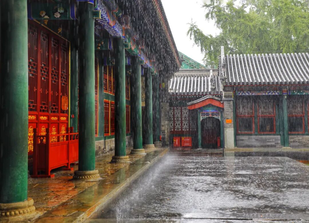

几日前,北京风雨雷电齐聚
这个季节,全国各地也多有雨水
看着雨水顺着屋瓦流下
一个小小的疑问也悄然升起:
徜徉在恭王府中的雨水
最后都去哪儿了?
今天,就让我们随着雨水在府中建筑的轨迹
来一场奇妙的 古建之旅 吧!

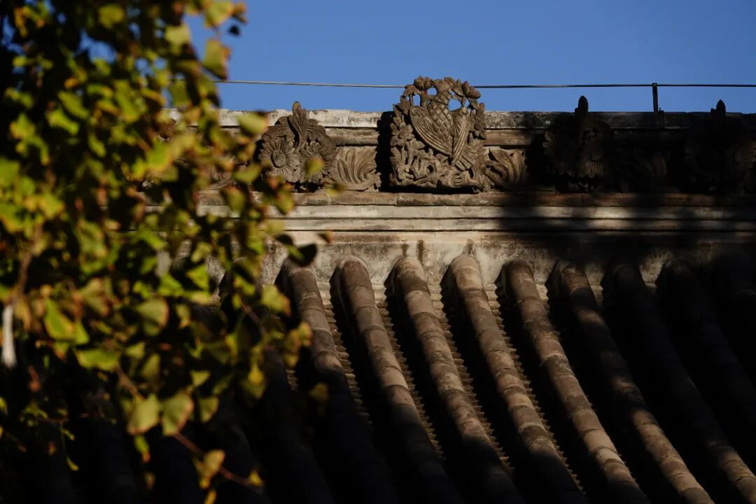

恭王府里古建筑的屋面大多为
以 仰瓦 及 盖瓦 铺设而成的 坡屋面

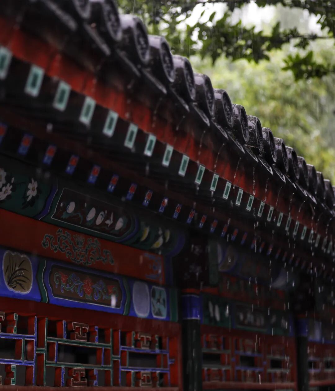

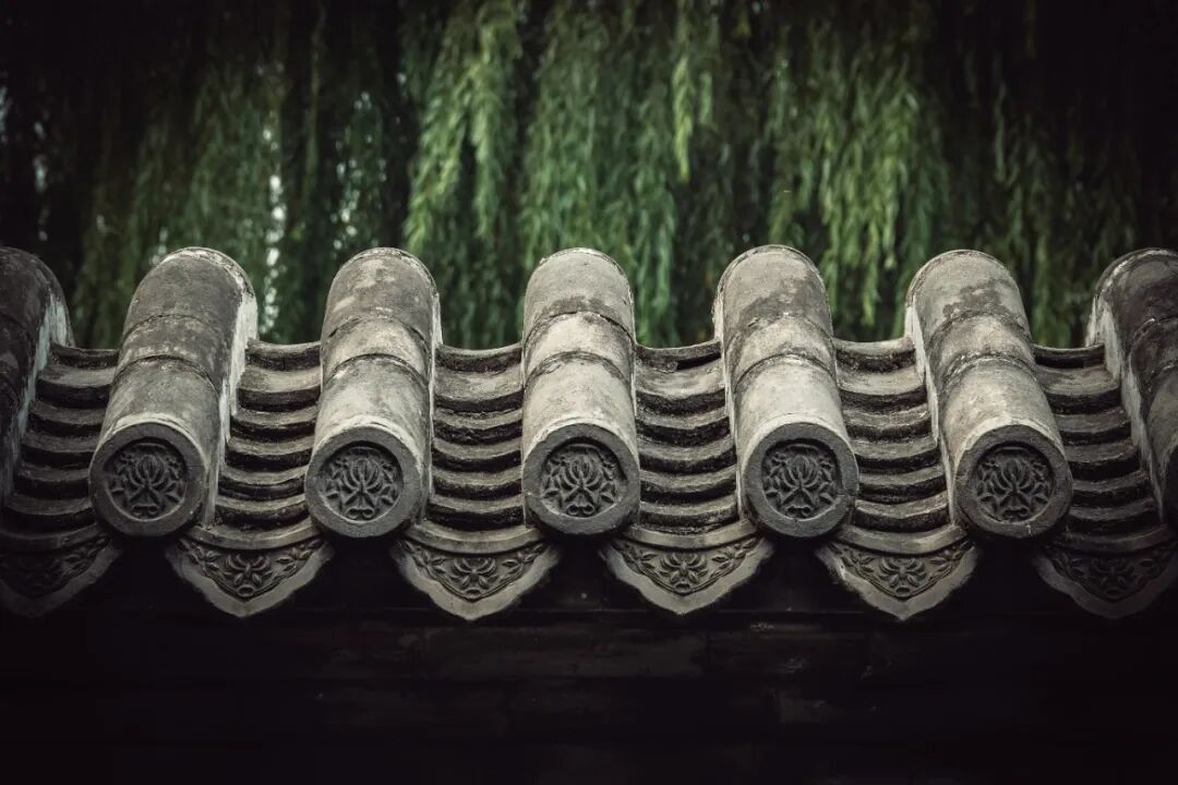

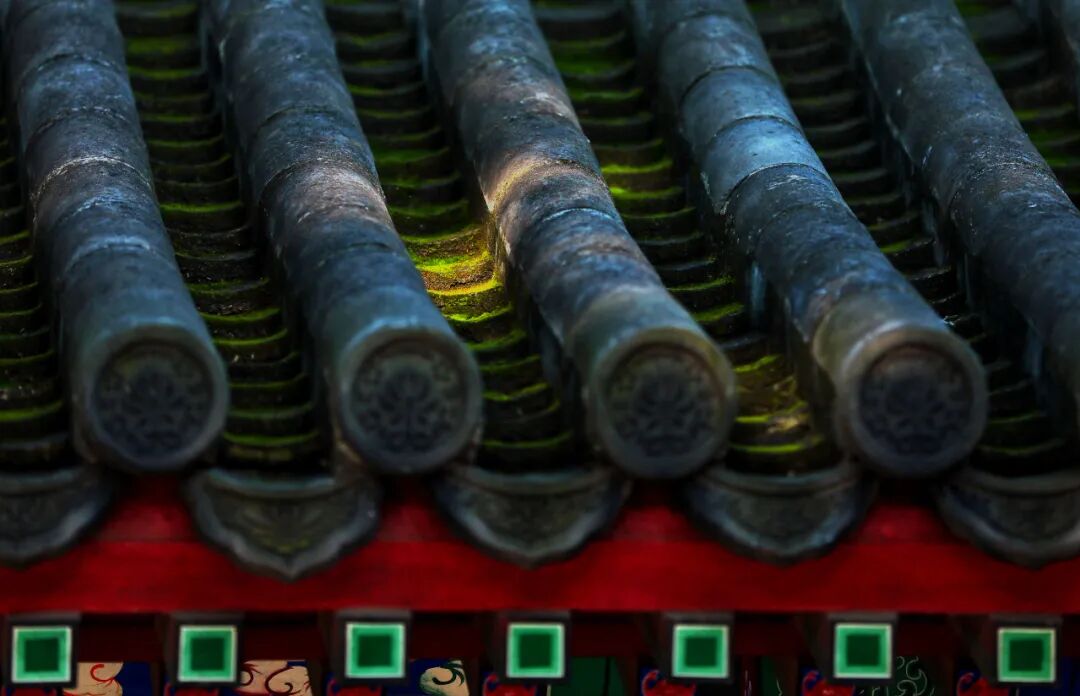

雨水滴到坡屋面的盖瓦上
流淌至仰瓦组成的瓦垄
再经过最外端的 滴水 排至地面

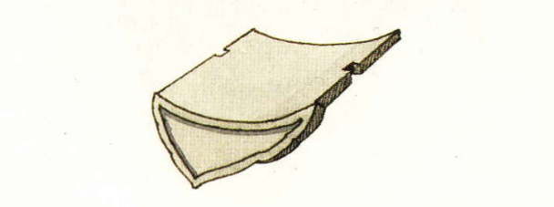

▲滴水是一种瓦哦
作为屋面主要的 排水通道
仰瓦垄的铺设较为讲究
传统的官式建筑有 “压七露三” 的做法:
即上一块瓦盖住下一块瓦的十分之七
露出十分之三
这样 任意一处 都能有 三层瓦片层叠
可以防止因某块瓦件破裂而导致雨水渗漏
▲滴水:与瓦当一同微笑面对雨水

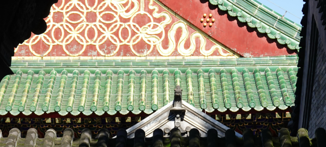

中路有的建筑屋面材质为 琉璃瓦
其表面因为上釉而更为光滑
雨水滴落在上面,更易洒落
▲琉璃瓦:我更厉害哦

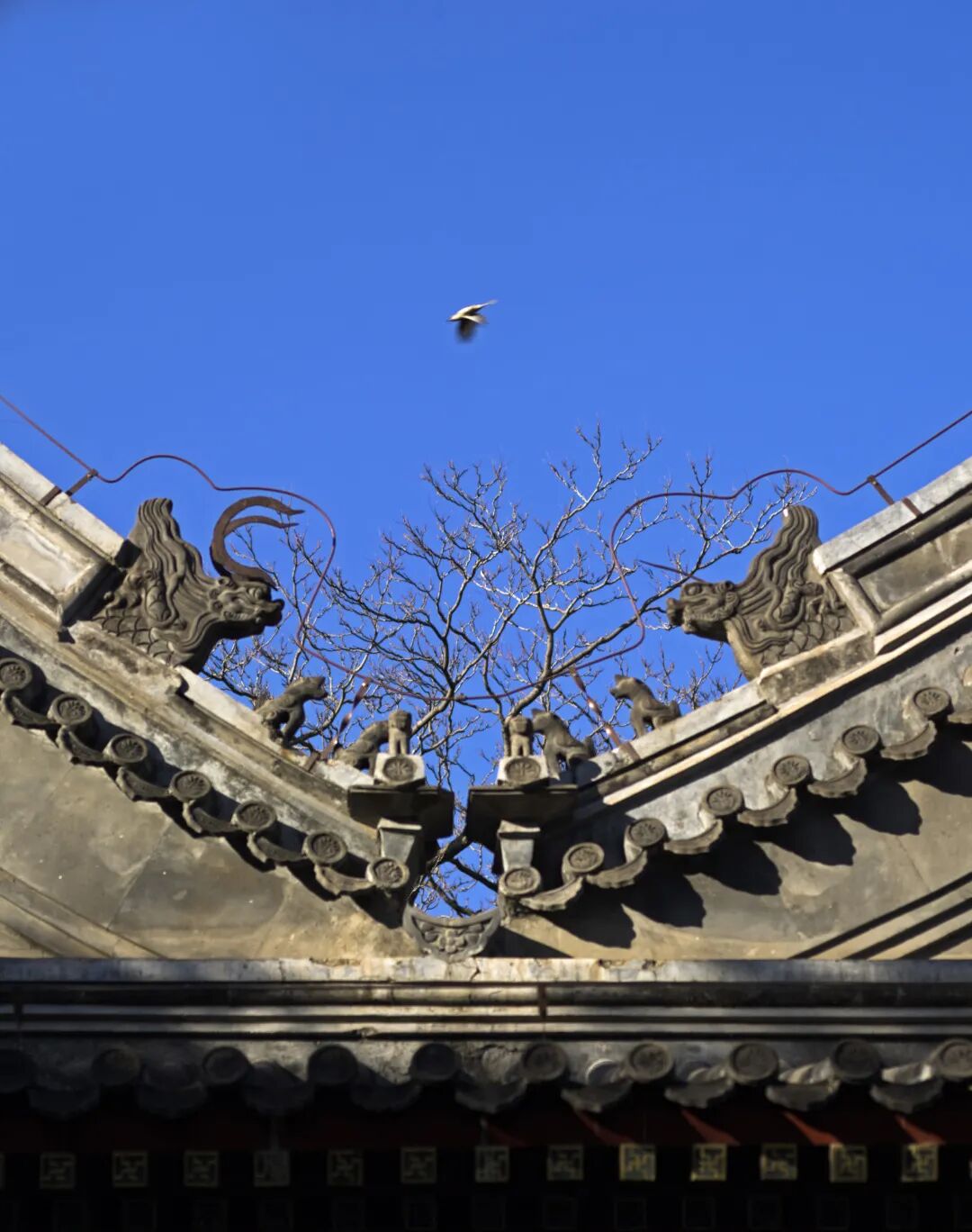

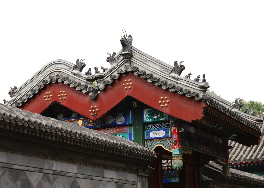

除了瓦件,防止雨水渗漏的还有 屋脊
屋脊位于两坡屋面的结合处
既盖住了屋面结合处的间隙
又提升了建筑立面造型的美观
▲屋脊:我美丽与实力并存

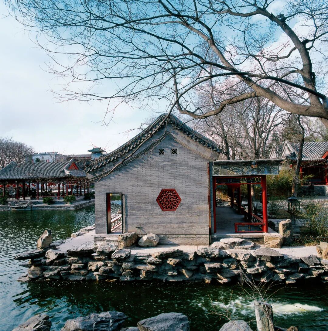

▲棣华轩
细心留意后罩楼抱厦、妙香亭和棣华轩
就会发现平顶屋面周圈砌有一圈高出屋面的矮墙
即 “金刚墙”
在矮墙的一侧或几侧开有 排水口
雨水就可以通过它们排出
▲点一点,看看排水口在哪里?

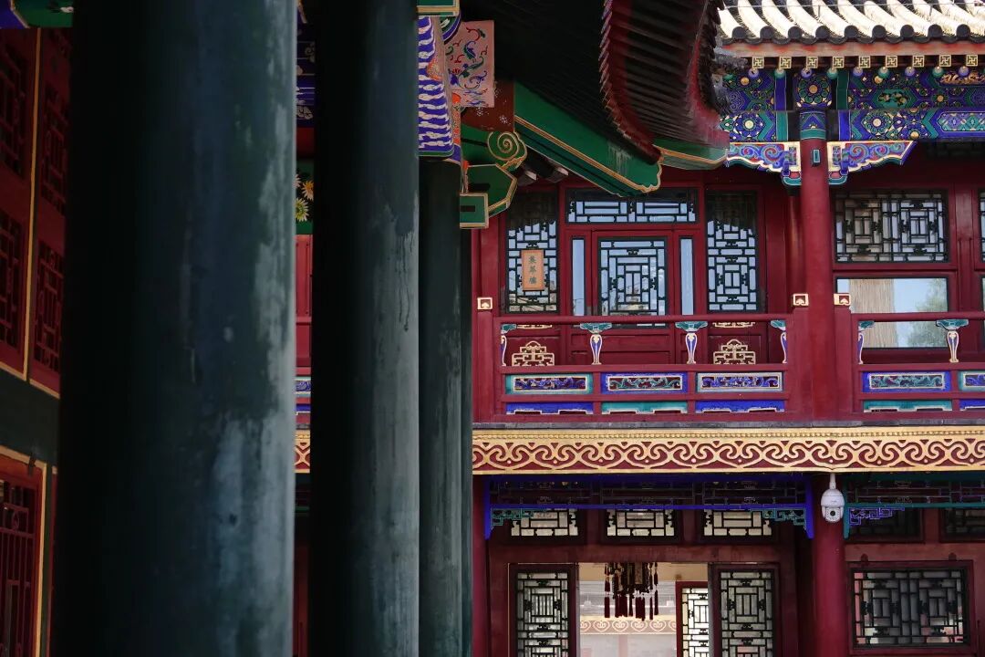

?第二站:屋身?
雨水从屋面滑落
自然免不了经过屋身
因而屋身细节处的防水措施也十分重要

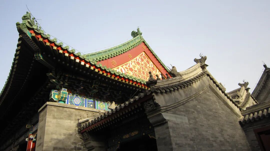

抬头看看恭王府的乐道堂、大戏楼
你就能找到答案~
檩条端头上钉着一块封护的木板
这便是 博风板
▲点一点,博风板的样子会更清楚~

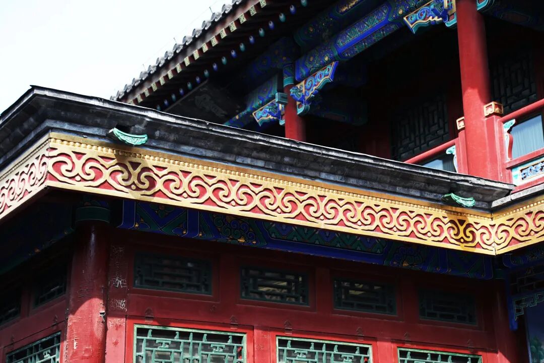

而在后罩楼这种多层木构建筑中
楼面承重梁的端头也有伸出在外的情况
这时,便会在梁端顶上安装木板遮风防雨
即为 挂檐板
▲放大挂檐板,好好看看它~

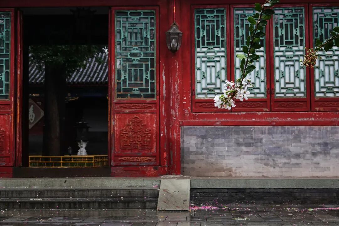

台基是中国传统建筑中十分常见的一个结构
一般建筑等级越高,台基也越高
与地面的高差越大
建筑上的雨水排泄越畅,越不容易形成积水
▲点一点,台基样子更清晰~
一般屋檐伸出的范围会超过台基
而它们在水平方向上的距离差
保证了屋檐流下的水不会浇在台基上

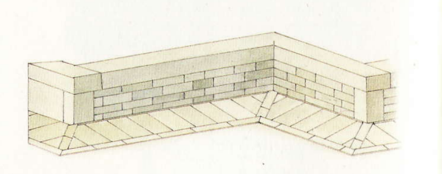

而是滴落到台基周围的 散水 上
▲散水示意图

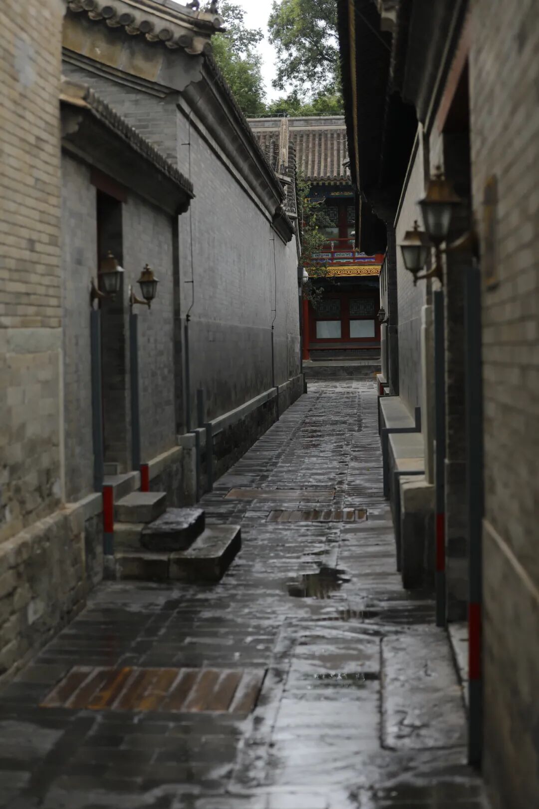

散水是铺设在台基周边地面的铺装
呈一定坡度,内侧高,外侧低
从而保护建筑台基和墙身免受雨水侵泡
至此,雨水便来到了院落的地面上
▲建筑周围的散水及地面
