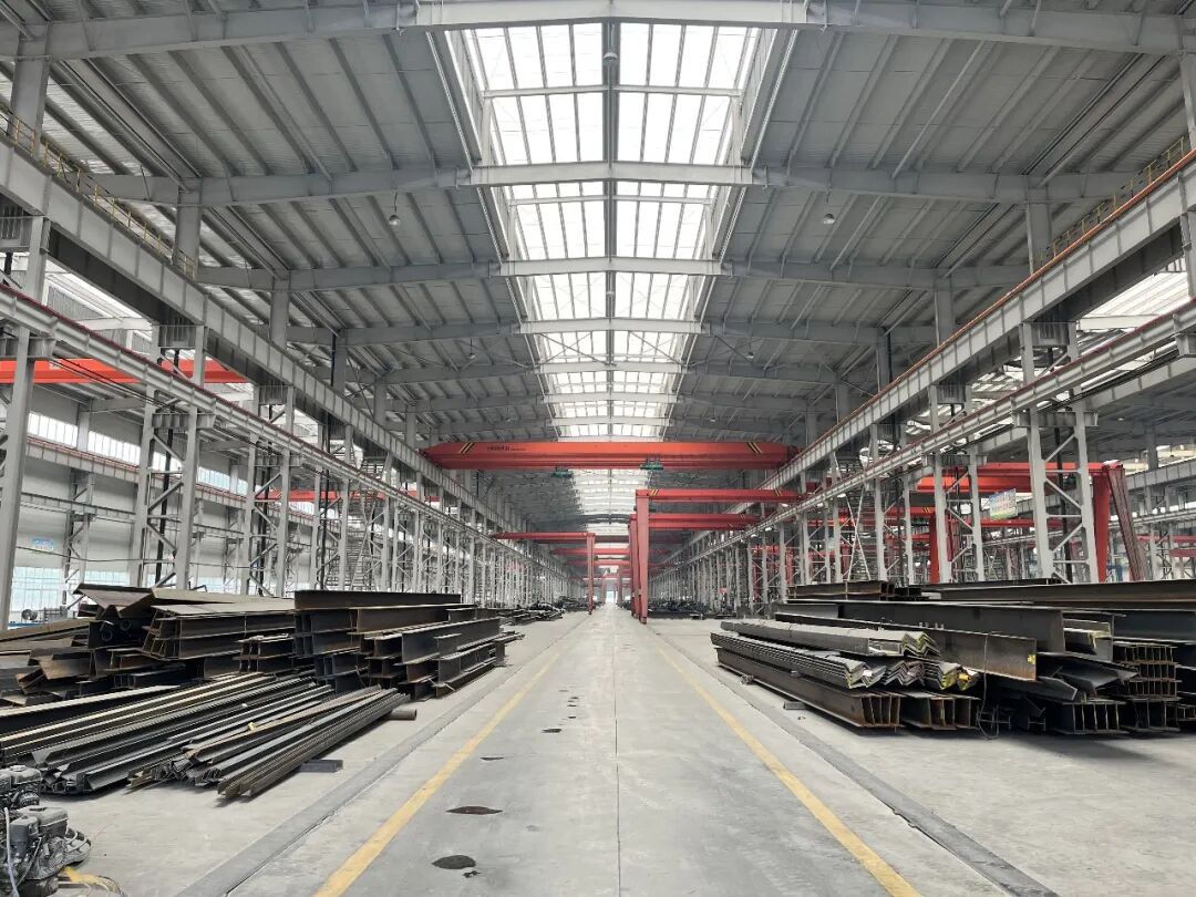

一、钢结构的特点
1、钢结构自重较轻
2、钢结构工作的可靠性较高
3、钢材的抗振(震)性、抗冲击性好
4、钢结构制造的工业化程度较高
5、钢结构可以准确快速地装配
6、容易做成密封结构
7、钢结构易腐蚀
8、钢结构耐火性差
(车间现场拍摄)

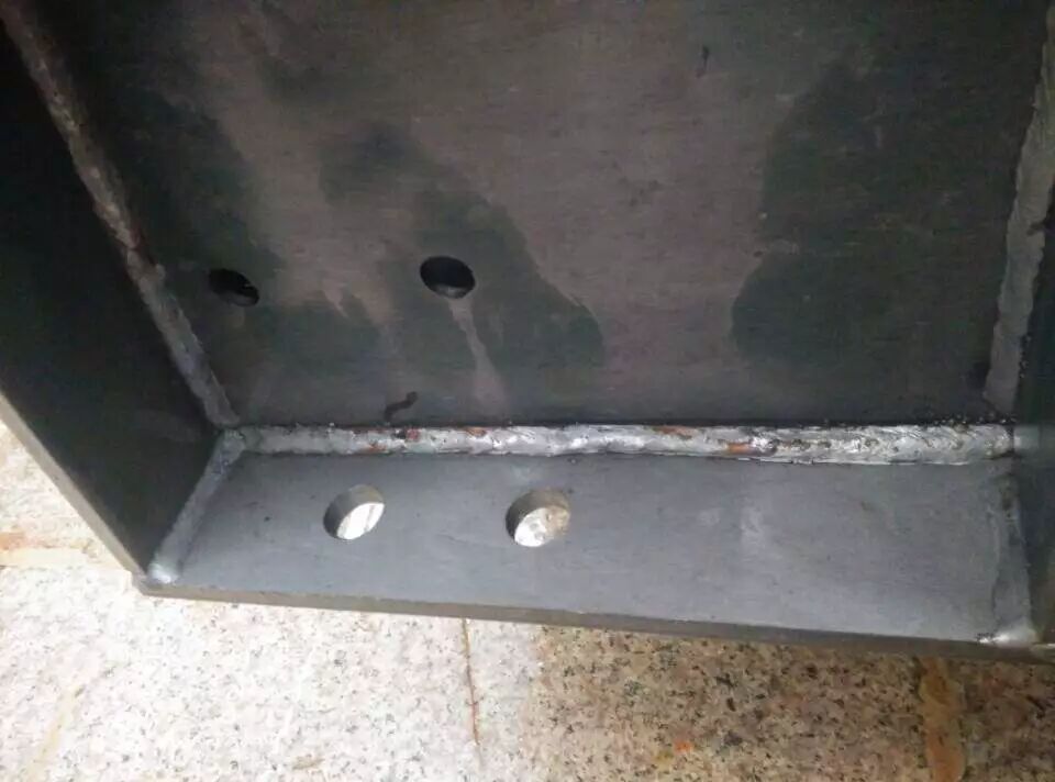

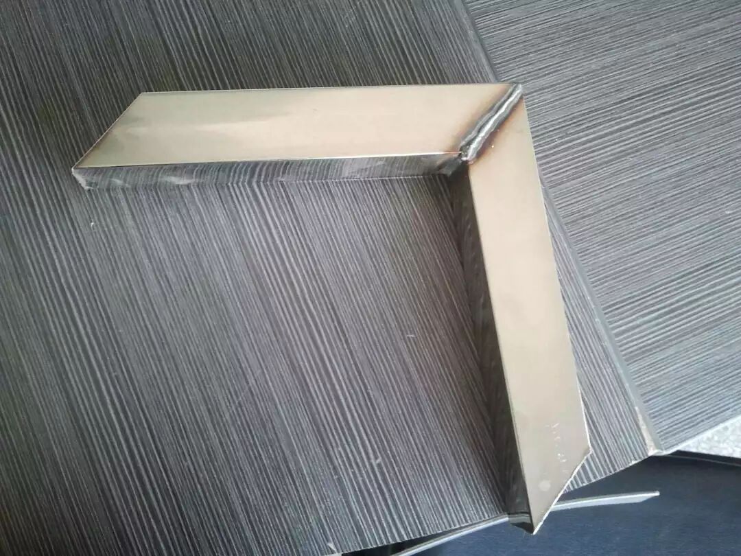

1.焊缝连接
焊缝连接是通过电弧产生的热量使焊条和焊件局部熔化,经冷却凝结成焊缝,从而将焊件连接成为一体。
优点:
不削弱构件截面,节约钢材,构造简单,制造方便,连接刚度大,密封性能好,在一定条件下易于采用自动化作业,生产效率高。
缺点:
焊缝附近钢材因焊接高温作用形成的热影响区可能是某些部位材质变脆;焊接过程中钢材受到分布不均匀的高温和冷却,使结构产生焊接残余应力和残余变形,对结构的承载力、刚度和使用性能有一定影响;焊接结构由于刚度大,局部裂纹一经发生很容易扩展到整体,尤其是在低温下易发生脆断;焊缝连接的塑性和韧性较差,施焊时可能产生缺陷,使疲劳强度降低。

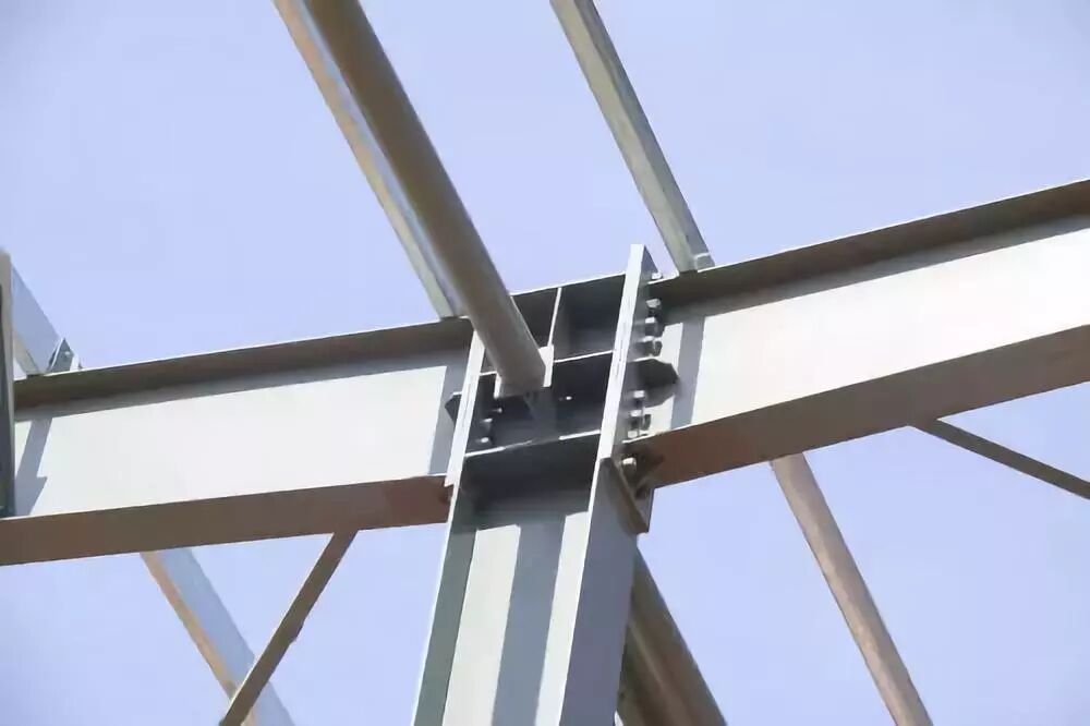

2.螺栓连接
螺栓连接是通过螺栓这种紧固件把连接件连接成为一体。 螺栓连接分普通螺栓连接和高强度螺栓连接两种。
(图片来源网络)
优点:
施工工艺简单、安装方便,特别适用于工地安装连接,也便于拆卸,适用于需要装拆结构和临时性连接。
缺点:
需要在板件上开孔和拼装时对孔,增加制造工作量,且对制造的精度要求较高;螺栓孔还使构件截面削弱,且被连接件常需相互搭接或增设辅助连接板(或角钢),因而构造较繁且多费钢材。

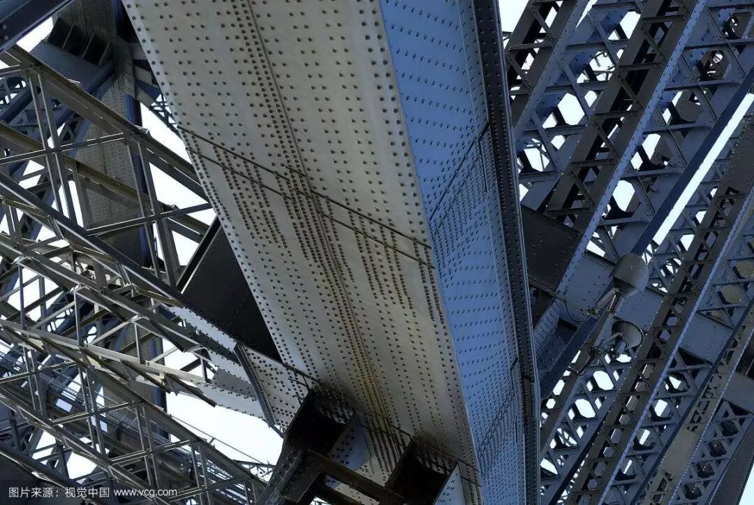

3.铆钉连接:
铆钉连接是将一端带有半圆形预制钉头的铆钉,将钉杆烧红后迅速插入连接件的钉孔中,然后用铆钉枪将另一端也打铆成钉头,以使连接达到紧固。
优点:
铆接传力可靠,塑性、韧性均较好,质量易于检查和保证,可用于重型和直接承受动力荷载的结构。
缺点:
铆接工艺复杂、制造费工费料,且劳动强度高,故已基本被焊接和高强度螺栓连接所取代。

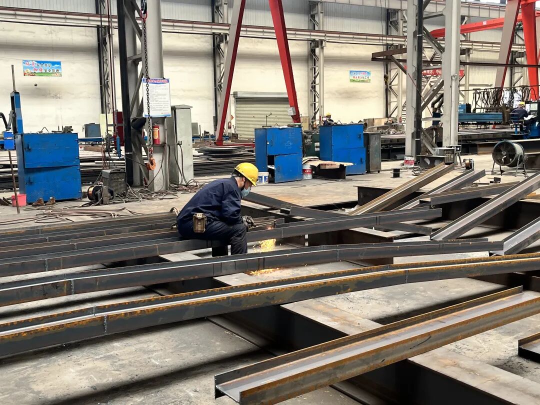

七、焊接连接
1.焊接方法
钢结构常用的焊接方法是电弧焊,包括手工电弧焊、自动或半自动电弧焊以及气体保护焊等。
手工电弧焊是钢结构中最常用的焊接方法,其设备简单,操作灵活方便。但劳动条件差,生产效率比自动或半自动焊低,焊缝质量的变异性大,在一定程度上取决于焊工的技术水平。
自动焊的焊缝质量稳定,焊缝内部缺陷较少,塑性好,冲击韧性好,适合于焊接较长的直接焊缝。半自动焊因人工操作,适用于焊曲线或任意形状的焊缝。自动和半自动焊应采用与主体金属相适应的焊丝和焊剂,焊丝应符合国家标准的规定,焊剂应根据焊接工艺要求确定。
气体保护焊是用惰性气体(或CO2)气体作为电弧的保护介质,使熔化金属与空气隔绝,以保持焊接过程稳定。气体保护焊电弧加热集中,焊接速度快,熔深大,故焊缝强度比手工焊的高。且塑性和抗腐蚀性好,适合于厚钢板的焊接。

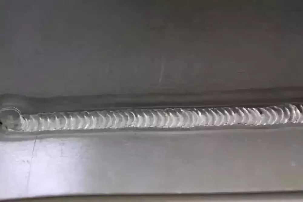

对接焊缝:
对接焊缝传力直接、平顺、没有显著的应力集中现象,因而受力性能良好,对于承受静、动荷载的构件连接都适用。但由于对接焊缝的质量要求较高,焊件之间施焊间隙要求较严,一般多用于工厂制造的连接中。

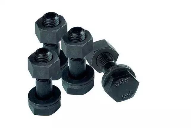

1 普通螺栓的形式和规格
钢结构采用的普通形式为大六角头型,其代号用字母M与公称和直径(mm)表示。工程中常用M18,M20,M22,M24。按国际标准,螺栓统一用螺栓的性能等级来表示,如“4.6级”、“8.8级”等。小数点前数字表示螺栓材料的最低抗拉强度,如“4”表示400N/mm2,“8”表示800N/mm2。小数点后的数字(0.6、0.8)表示螺栓材料的屈强比,即屈服点与最低抗拉强度的比值。
根据螺栓的加工精度,普通螺栓又分为A、B、C三级。
(图片来源网络)
A、B级螺栓(精制螺栓):
采用8.8级钢材制作,经机床车削加工而成,表面光滑,尺寸准确,且配用Ⅰ类孔(即螺栓孔在装配好的构件上钻成或扩钻成,孔壁光滑,对孔准确)。由于其加工精度高,与孔壁接触紧密,其连接变形小,受力性能好,可用于承受较大剪力和拉力的连接。但制造和安装较费工,成本高,故在钢结构中较少采用。
C级螺栓(粗制螺栓):
用4.6或4.8级钢制作,加工粗糙,尺寸不够准确,只要求Ⅱ类孔(即螺栓孔在单个零件上一次冲成或不用钻模钻成。一般孔径比螺栓杆径大1~2mm)。在传递剪力时,连接变形大,但传递拉力的性能尚好,操作无需特殊设备,成本低。常用于承受拉力的螺栓连接和承受静力荷载或间接承受动力荷载结构中的次要受剪连接。
