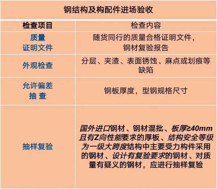

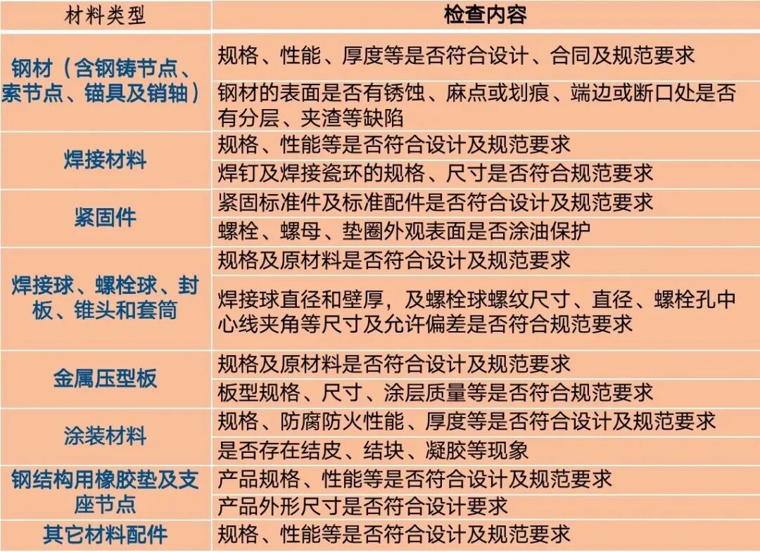

8.做好材料进场验收
钢结构材料进场验收,主要包含以下内容:
(1)审查钢构件生产厂家是否有质量证书和检验报告,审查产品的有关质量条款。
(2)钢结构的化学成分和力学性能都需要符合国家相关标准,质量证明书上的批号需要与钢材上的标准一致。

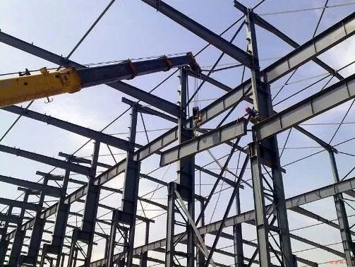

2.钢结构吊装控制要点
(1)现场采用的吊装设备、吊装方式必须按照审批通过的专项方案执行,监理工程师在钢构件吊装时须做好过程旁站并及时做好旁站记录。
(2)吊运大件必须使用合适的夹具,严格遵守吊运规则,以防止在吊运过程中发生震动、撞击、变形、坠落或其它损坏。
(3)现场采用履带吊运送构件时,要注意周围地形、空中情况,防止履带吊倾覆及构件碰撞。

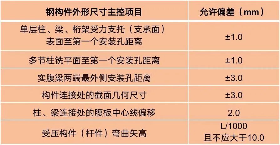

3.钢构件组装控制要点
质量要求:
① 检查钢结构坐标系与土建坐标系是否一致;
② 检查基础上柱定位轴线和标高是否满足规范要求;
③ 检查钢梁位置和标高是否正确;
④ 检查预拼杆件、桁架杆件、钢梁、柱的垂直度和侧向弯曲矢高偏差是否符合规范要求;
⑤ 检查多层钢结构、预拼单元的尺寸和安装偏差是否符合规范要求;
⑥ 检查各钢构件、钢梁柱表面是否有破损、生锈和污垢。

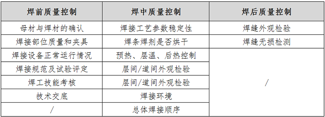

4.钢结构焊接控制要点
(1)现场焊接质量控制因素:
(2)注意要点:
① 焊接材料的选择和使用:
焊接材料必须与母材材质相匹配;焊条焊丝焊剂和粉芯均应存储在干燥通风的室内仓库,有专人看管;焊接材料选用必须符合设计要求并与焊接工艺相适应。
② 施工单位对其首次采用的钢材、焊接材料、焊接方法、焊后热处理等,应进行焊接工艺评定,并应根据评定报告确定焊接工艺。
  • 检查数量:全数检查。
  • 检验方法:检查焊接工艺评定报告。
③ 对于需要进行焊前预热或焊后热处理的焊缝,其预热温度或后热温度应符国家现行有关标准的规定或通过工艺试验确定。预热区在焊道两侧,每侧宽度均应大于焊件厚度的1.5倍以上,且不应小于100mm;后热处理应在焊后立即进行,保温时间应根据板厚按每25mm板厚1h确定。
④ 焊设计要求全焊透的一、二级焊缝应采用超声波探伤进行内部缺陷的检验,超声波探伤不能对缺陷作出判断时,应采用射线探伤。
⑤ 二级、三级焊缝外质量标准除符合相关规范规定外,三级对接缝应按二级焊缝标准进行外观质量检验。
  • 检查数量:每批同类构件抽查10%,且不应少于3件;被抽查构件中,每一类型焊缝按条数抽查5%,且不应少于1条;每条检查1条,总抽查数不应少于10条。
⑥ 焊出凹形的角焊缝,焊缝金属与母材间应平缓过渡;加工成凹形的角焊缝,不得在其表面留下切痕。焊缝感观应达到:外形均匀、成型较好,焊道与焊道、焊道与基本金属间过渡过较平滑,焊渣和飞溅物基本清除干净。
  • 检查数量:每批同类构件抽查10%,且不应少于3件;被抽查构件中,每种焊缝按数量各抽查5%,总抽查处不应少于5处。
