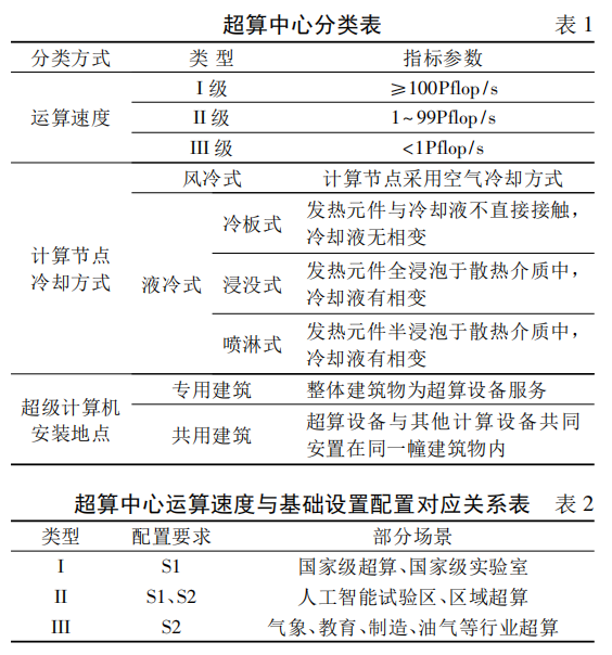

《超级计算数据中心设计要求》T/CCUA 016—2021根据超算的运算速度、节点冷却方式和安装地点对超算中心进行了分类(详见表1),以运算速度为依据确定了超算中心的配置要求:S1级和S2级(详见表2)。

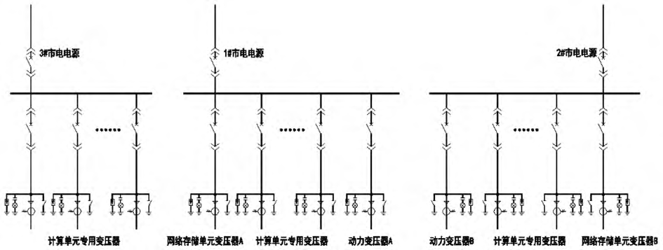

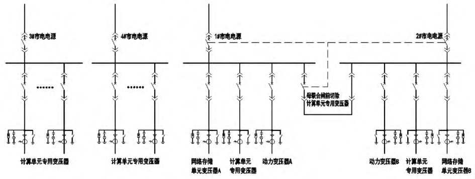

S1级超算中心通常为国家级超算中心或国家级实验室 ,运算速度达到100Pflop/s以上,甚至是达到E级(算力)以上。以运算速度为300Pflop/s 的超算中心为例,计算节点的用电需求为25~28MW,高速网络、存储等节点的用电需求为2MW左右。 根据整体的用电需求及负荷等级要求,如采用液冷冷却方式,高压侧共需引入三路10kV市电电源;如采用风冷冷却方式,甚至需要引入四路10kV市电电源。
10kV配电系统采用单母线分段形式 ,如两段母线均仅承担计算节点专用变压器,中间可不设置联络; 如两段母线除承担计算节点专用变压器外,还设置其他负荷用变压器,当其中一段母线失电后,母联动作前可切除计算节点专用变压器。当两路市电断电后,计算节点设备可以停止运行, 柴油发电机组 仅保证高速网络、存储等节点及相对应的空调设备正常运行即可。S1级超算中心三路和四路10kV市电供配电系统架构图详见图1~2。
图1 S1级超算中心三路10kV市电供配电系统架构
图2 S1级超算中心四路10kV市电供配电系统架构

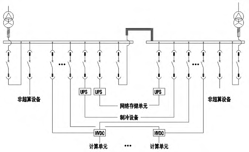

0.4kV侧配电则需要具体到设备功能需求上 ,计算节点通常为直流输入设备,采用单路低压电源+交直流转换设备(通常为HVDC)为其供电,不需要配置不间断电源和柴油发电机作为后备电源,相对应的空调系统采用单路电源供电即可。高速网络、存储等节点应由双重电源供电,且应配置不间断电源和柴油发电机作为后备电源。相对应的空调系统也应采用双重电源供电,且单机柜8kW以上的机房宜配置1路不间断电源为空调核心设备供电。S1级超算中心常见的0.4kV市电供配电系统架构图详见图3。
图3 S1级超算中心0.4kV市电供配电系统架构

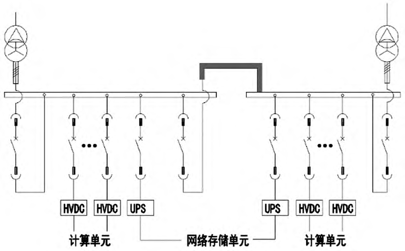

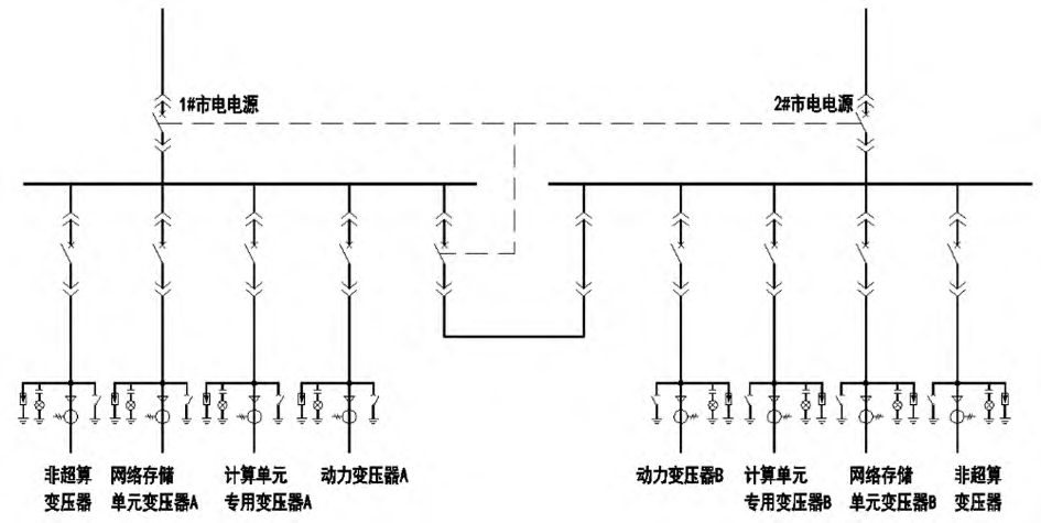

S2级超算中心通常为区域、行业等超算中心 ,运算速度在100Pflop/s以下,甚至在1Pflop/s以下。计算节点、高速网络、存储等节点的用电需求通常在5MW以下,此情况下超算中心通常与其他建筑功能合用。工程如为高压进线,通常仅需要引入两路10kV市电电源。10kV配电系统采用单母线分段形式,中间设置联络,超算中心与其他功能区域分别设置变压器。当两路市电断电后,因计算节点设备容量较小,条件允许的情况下,可配置柴油发电机组,在保证高速网络、存储等节点设备的正常运行的同时,为计算节点提供备用电源。S2级超算中心10kV市电供配电系统架构详见图4。
图4 S2级超算中心10kV市电供配电系统架构
同理, S2级超算中心0.4kV侧计算节点设备 也采用单路低压电源+交直流转换设备(通常为HVDC)为其供电,条件允许的情况下,可配置不间断电源和柴油发电机作为后备电源,相对应的空调系统采用双路电源供电,且可配置1路不间断电源。高速网络、存储等节点应由双重电源供电,且可配置不间断电源和柴油发电机作为后备电源,相对应的空调系统应采用双重电源供电,且应配置1路不间断电源为空调核心设备供电。S2级超算中心0.4kV供配电系统架构图详见图5。
图5 S2级超算中心0.4kV供配电系统架构

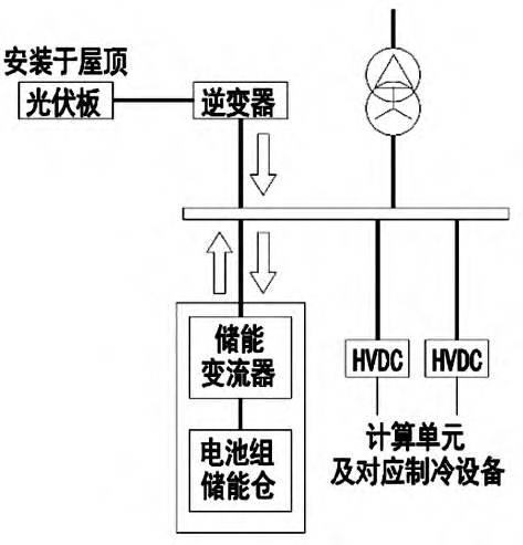

以南方某行业超算中心为例,其建筑单体为超算中心及配套设施,在屋顶设置太阳能光伏板,在室外设置集装箱式储能仓,储能输出功率为2MW。其供电系统架构详见图6。本系统基本的运行依据为利用夜间电网的低谷电价进行储电,完成整个电池组的充电; 在电网峰值电价时,再放出储存的电能,输送至超算中心使用以降低运行成本,合理地提高了能源的整体利用率。项目运行全年光伏发电量在2700MWh左右,储能系统的整体效率接近90%。
图6 某超算中心供电系统架构图

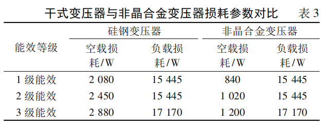

例如非晶合金变压器,具有制备节能、铁芯磁导率高、“三相五柱式”结构、空载损耗低等特点,节能效果是显而易见的。以1台2500kVA干式变压器为例,两种类型变压器损耗容量对比详见表3。某算力为300P的超算中心,为计算单元设备供电的变压器约35000kVA 左右,如选用2级能效的变压器,考虑到超算中心的全年运行特点,全年运行后1台变压器仅空载损耗的节能量就达12527kWh以上(如果28台变压器按40%报停,可节省210454kWh),如选用1级能效的变压器,节电量会更加可观。
