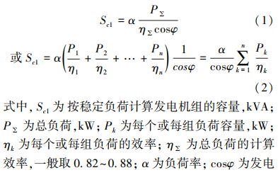

柴油发电机容量计算可参考《工业与民用供配电设计手册》第四版中第2.6.3.2节计算长期连续运行所需要的功率,按不大于80%的基本功率选择柴油发电机的额定功率。
(1)按稳定负荷计算
按稳定负荷计算时,发电机容量计算公式如式(1)~(2)所示:

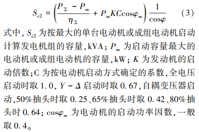

(2)按单台最大的电动机或成组电动机启动的需要计算
按单台最大的电动机或成组电动机启动的需要计算时,发电机容量计算公式如式(3)所示:

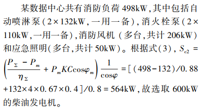

(3)计算实例
下一步需要对柴油机的短时过载能力进行验证,可以取负荷系数大于1.5。

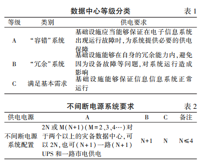

UPS以其不间断供电的能力,适用于数据中心等精密场所。 依据相关技术规范,可以将数据中心分为三个等级(表1),即A级、B级和C级。3种不同等级下对不间断电源系统要求参见表2。
针对不同的负荷,UPS系统可分别采用双总线供电(A类)、直接并联供电(B类) 和单机供电(C类)三种方式供电。

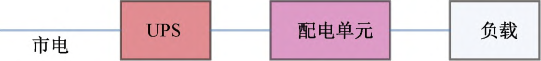

(1)单机供电方案
单机供电方案(图2)主要用于C级负荷,其优点是接线简单,但存在缺乏冗余的缺点,在UPS发生故障时会失去对负载的保护能力,可能存在多个单故障点。

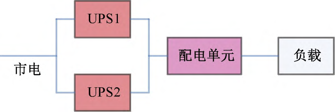

(2)直接并联供电方案
这一方案(图3),主要应用在 B 级负荷。这种供电方案主要优点为能够对 UPS 的负载进行平分,采用由不同电路承担的方式。如一个线路出现问题,另一个线路可以承担供电功能。但也存在系统稳定性较低等缺点。
图3 UPS系统直接并联供电方案

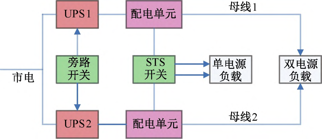

(3)双总线供电方案
这一方案(图4),主要应用在 A 级负荷。这种供电方案主要优点为能够解决单点瓶颈问题,确保这一系统更加稳定、具有容错功能。缺点是成本高。

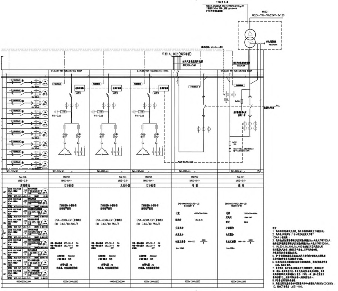

以某一办公大楼为例,该大楼高为149.1m,共有33层,总建筑面积为13984m?。其中,地上为93496m?, 地下为4388m?。一级负荷中特别重要的负荷包括:弱电系统、计算机系统用电,安全防范系统用电,冷却水系统用电,空调系统以及数据中心设备用电,生命安全系统用电等。

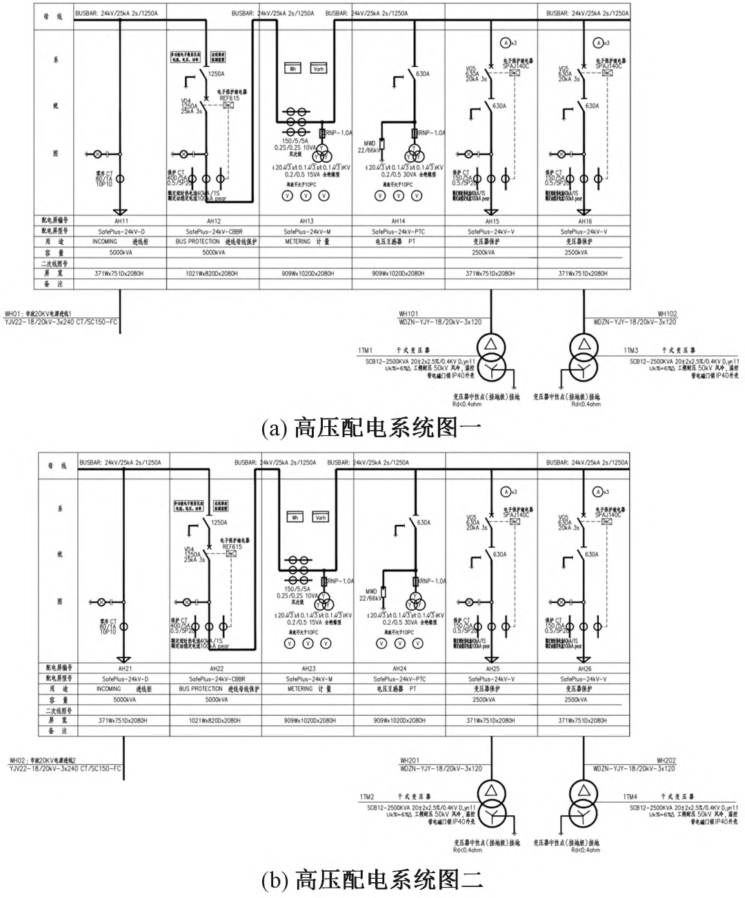

本工程由城市电网提供20kV电源供电,为满足用电负荷最高等级要求,采用2路独立20kV高压线路(双重电源)引入(图5)。这就能够保证两路电源的来源不同,分别来自于不同城市的降压站。这种模式能够确保每一路电源都能够承担起消防和重要机房等一二级负荷用电,并确保两路20kV 电源运行时,不会出现高压侧联络的现象。
图5 高压配电系统图
在变压所内,可以安装4台变压器,每台的装机容量为2500kVA,合计为10000kVA。为保证能够有高压电源,为低压出线回路供电,变压器的测设母联如图6所示,才能确保负荷不受到切换时间的影响,提高供电稳定性。
图6 低压侧联络配电系统图

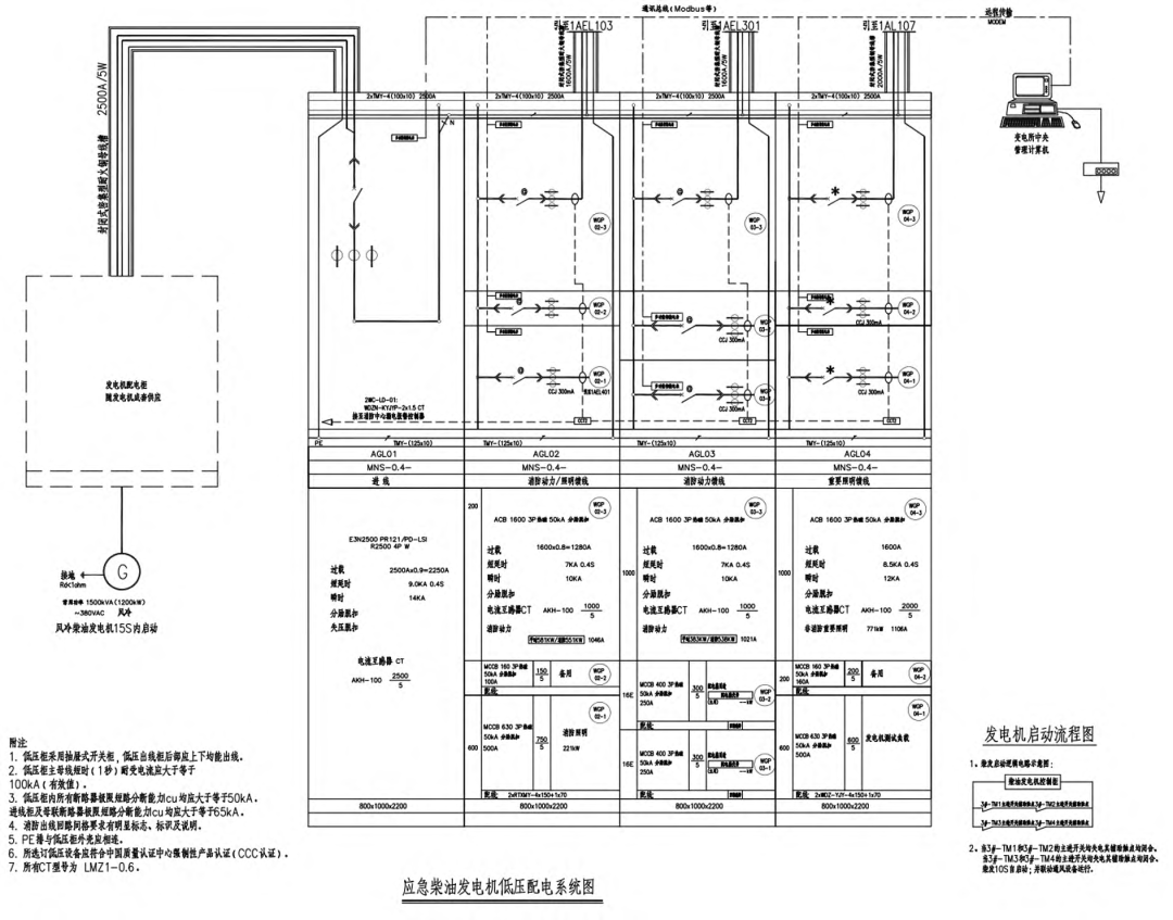

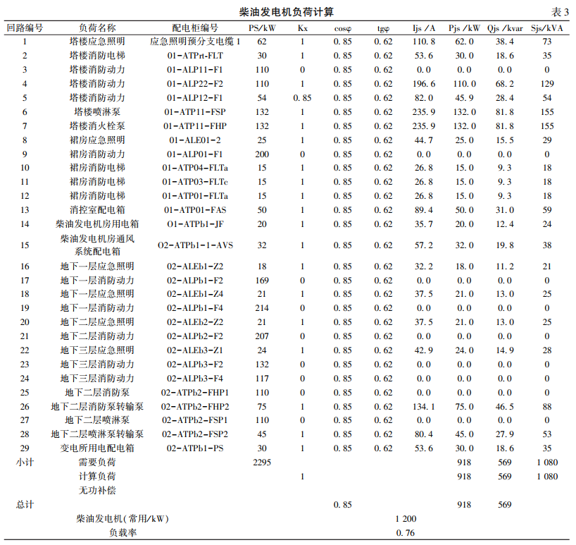

另外采用柴油发电机为一级负荷中特级负荷提供应急电源。火灾情况下切除非消防负荷,消防负荷与非消防负荷不同时使用,负荷计算时分开计算,柴油发电机组容量仅需保证两者之间最大的需求量来选择,负荷计算如表3所示。
从负荷角度来看,该项目需要在地下一层,设置1台低压风冷发电机作为项目的备用电源,以便于应对紧急事件,且发动机的功率应当为1200kW。柴油发电机组配电系统图如图7所示。
图7 柴油发电机组配电系统图

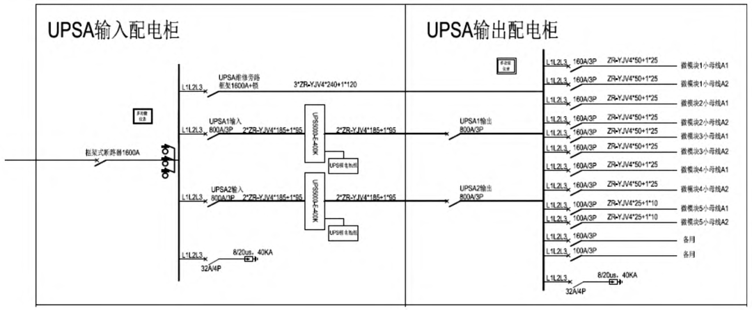

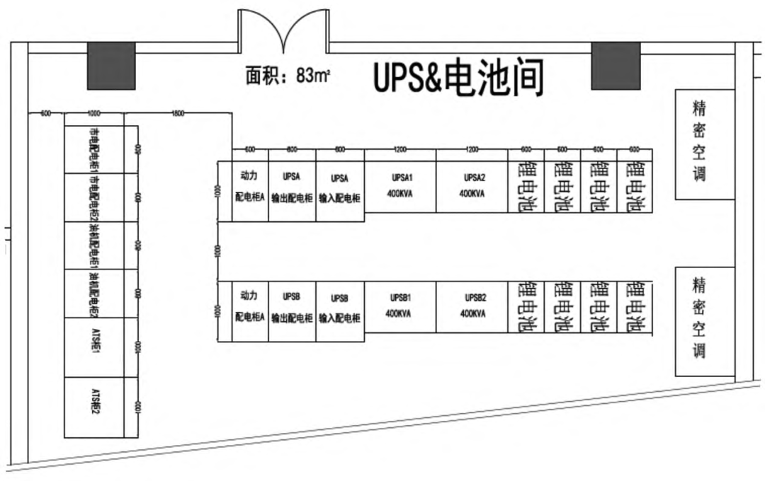

本工程设有B级数据中心,数据中心属于一级特别重要负荷,除了采用柴油发电机组作为备用电源,还采用UPS作为不间断备用电源。数据中心设备用电容量1060kW,负载输入功率因数cosφ为0.9,根据计算得对应总视在功率约为1200kVA。进一步考虑最佳运行状态, 乘上系数得到1200×1.2=1440kVA,因此可以选取4×400kVA 的UPS主机,平面布置图如图8所示。
图8 UPS及电池间平面布置图
针对B级数据中心,采用直接并联供电方案(图9),UPSA输入配电柜中采用UPSA1和UPSA2并联供电。
图9 UPSA输入和输出配电柜系统图
