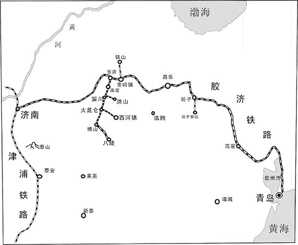

德国占领胶州湾后,李希霍芬把他在15年前已经形成的想法上书德国政府,认为修建从胶州湾经潍县、青州到济南的铁路,除了有利于开发沿线煤矿,日后若进一步与芦汉铁路相接,可使胶州与北京相接,或者可从济南向华北辐射延展。德国在山东的铁路建设,基本上就是按李希霍芬的设想实施的。
胶济铁路线路示意图

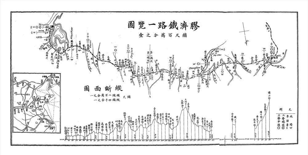

胶济铁路于1898年夏分段进行初测,1899年春进行定测。线路设计为单线,并预留以后铺设双线的条件。设计速度最高60km/h,最大坡度6.67‰,最小曲线半径300m,轨距1.435m。路基顶宽5.9m,碎石或卵石道床。钢轨30kg/m,轨枕为钢轨,铁路公司根据德国政府发布的《特许条款》的规定,“铁路的建筑,尽量购用德国材料。”因此,所有钢轨、钢梁、钢枕、机车、钢制客货车等都从德国购来。由于枕木须向他国购买,而钢枕可由德国运来,所以全部采用钢枕。每根钢枕长2.4m,高80mm,底宽184mm,重50 kg,两端弯曲。用0—6—0式S型、0—6—2式R型、4—6—0式机车牵引,夜间不行车。
胶济铁路一览图

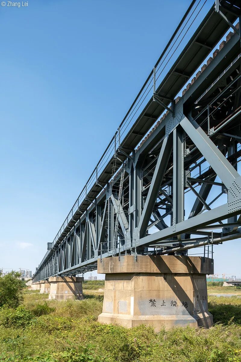

桥涵初建时系按轻便铁路标准设计和施工,计建有特大桥1座、大桥19座、中桥48座、小桥915座、涵渠182座,共1165座。其中干线上共 856 座铁桥,总重量8434.74 t,有984 个桥孔,总长度6958 m。支线上99座铁桥,总重量789.42 t,有101个桥孔,总长度683 m。
胶济铁路桥梁多用钢桥。钢桥设计系仿照德属殖民地轻便铁路成例办理,故荷载仅为轴重13t,桥梁之式样多为开顶华伦氏轻便式,目的纯为节省费用。全路主要桥梁跨度以30m的居多,20m的次之,跨度最大的为46m,最重要的是淄河及潍河两座大桥。跨越河流时一般采用正交,只在很少数的情况下采用斜交。此外,还建有很多孔径1.45 m—6.56 m的涵洞。
淄河大桥(摄影:张雷)
由于胶济铁路初建时桥梁工程标准过低,屡屡发生安全事故。例如1914年,潍河桥两个桥墩被洪水冲塌;1923年2月16日云河桥双机牵引列车通过时,发生第四五两孔钢梁折断机车坠入河中的重大事故。经对胶济铁路桥梁进行全面验算,载重等级小者仅合古柏氏E-13级,大者也只合E-36级。由此,于1924年开始,我国对胶济铁路及张博支线小桥梁按古柏氏E-50级标准逐年进行改造。1934年,完成长10米以下桥梁的钢梁更换。到1936年,长10米以上的钢梁更换85%。
中华人民共和国成立后,对胶济铁路全部桥梁进行了鉴定、补强、改建,达到铁道部颁发的《铁路桥涵设计规范》的要求。双线建设中,弥河、淄河桥载重等级达到中-26级,其他为中-22级;梁部结构多采用钢筋混凝土梁或预应力混凝土梁;基础采用明挖扩大式、沉井式和钻孔灌注桩式以及打入桩基础。新中国成立前,钢桥占全部桥梁总数的75%,由于钢桥易锈,维修费工,新中国成立后将很多钢梁更换为预应力混凝土梁和普通钢筋混凝土板梁,到1985年钢梁桥数已下降为15.2%。

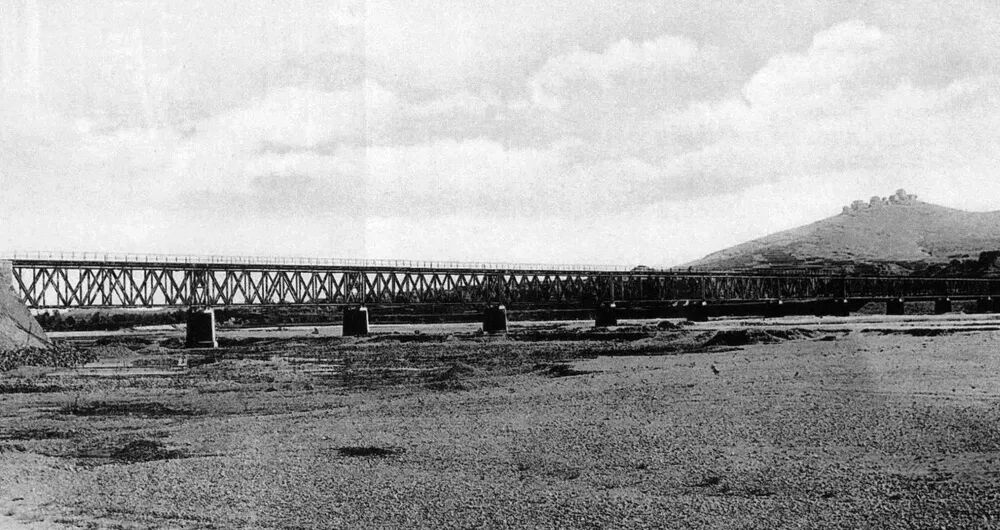

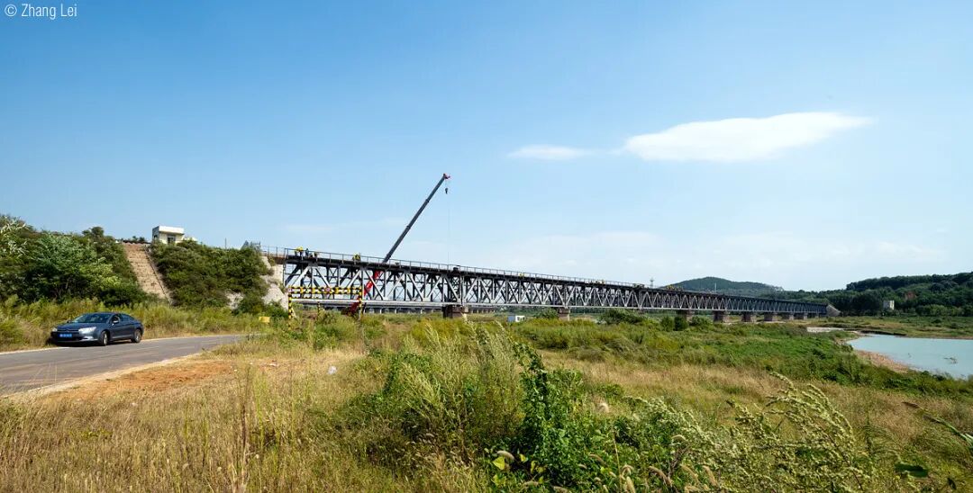

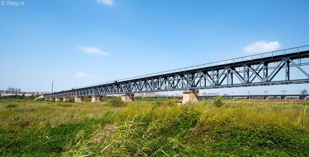

全线最大桥梁是淄河大桥,在中国铁路桥梁史中占有一定的位置。淄河是山东的重要河流之一,是临淄人民的母亲河。淄河大桥全长458.4米,主桥为11孔上承式华伦桁架,有9孔40 m和2孔35 m的桥跨,此外还有2个20 m的泄洪孔。《德文新报》曾感叹:“这么大的土方工程量,在德国用机车作业也要1年或更长时间,而1万名中国工人在短短的3个月内就完工了。”
胶济铁路淄河大桥,1905年
1902年初建时,淄河大桥为铆接桁梁桥。1936年本桥按E-50级标准改建,同年6月,完成较大规模的换梁改建工程,并举行了通车典礼。抗日战争期间,日本再次侵占胶济铁路,并利用这座桥向东掠夺胶东半岛的煤炭和铁矿资源,向西从青岛港输送侵略战争所需的武器弹药。八路军曾进行过夜袭淄河大桥的战斗,切断了日寇的补给交通线,沉重打击了日寇的嚣张气焰。
解放战争期间,大桥遭到破坏。1949年抢修时利用原受损钢梁拼接架成。中华人民共和国成立后,淄河大桥经济南铁路局的换梁加固和多年精心养护维修,1986年改换第1-2孔和5-8孔钢梁,现为9孔41.22m和2孔36.20m上承桁梁组成。
如今,淄河大桥仍在服役,犹如钢铁战士般矗立在美丽淄河之上,现为淄博市级重点文物保护单位。

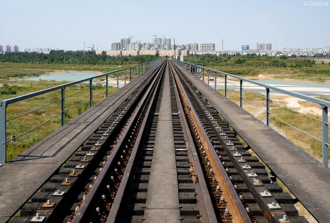

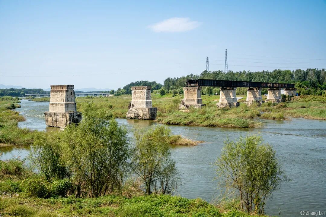

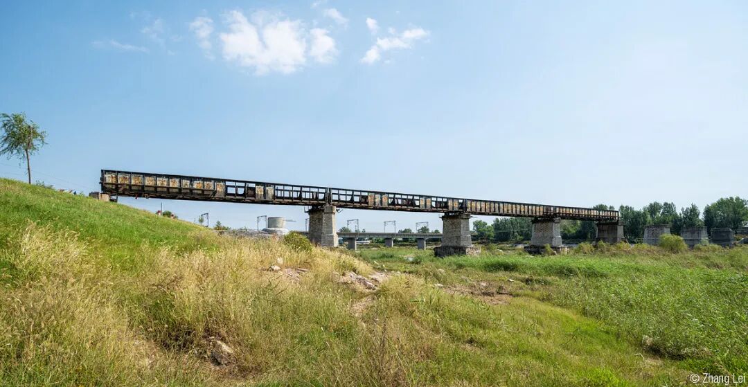

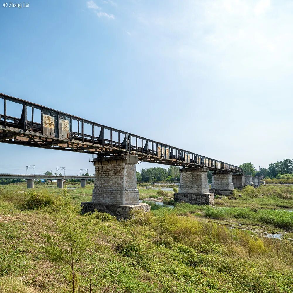

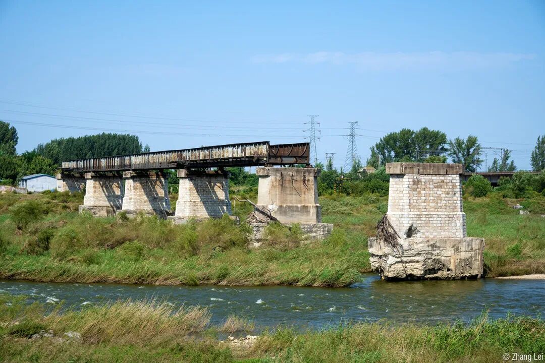

杨家庄铁路桥又名弥河大桥,是胶济铁路一座较大型桥梁,全长296m,桥宽7m。大桥始建于1899年,1902年竣工,1904年正式通车。该桥初建时为9孔下承式钢桁梁桥。1923年北洋政府接收胶济铁路前,大桥曾遭破坏。1932年改建为下承式钢板梁桥。此后在抗日战争、解放战争期间,杨家庄铁路桥又曾遭到多次破坏。1948年,解放军对杨家庄铁路进行了抢修,因缺少钢梁更换,就把两端用土石各堵一孔,上铺枕木、钢轨,暂时维持使用。中华人民共和国成立后,对杨家庄铁路桥进行了全面修复,列车通过能力显著提高。1980年,胶济铁路线路改造,在杨家庄铁路桥东侧新建了一座铁路大桥,老铁桥停止使用随之废弃。2008年,胶济铁路电气化铁路建成后,杨家庄铁路桥曾被列入全部拆除项目。2008年秋天,文物部门在文物普查过程中,发现这座具有历史意义的百年残桥,经与有关部门沟通后及时终止了拆桥,部分残桥得以幸存。
杨家庄铁路桥(摄影:张雷)
如今的杨家庄铁路桥的线路已被杂草覆盖,砟石散落,路基难以辨认,唯有老铁桥半个桥身保存比较完整。百米宽的弥河水自西向东缓缓流过,残桥遗存10座高约7米、宽约6米的桥墩,其中北岸的6座桥墩在水面上稳稳托住残存的钢铁桥身,仿佛浮现出昔日大桥的雄姿。杨家庄铁路桥现为青州市文物保护单位。
杨家庄铁路桥(摄影:张雷)
杨家庄铁路桥(摄影:张雷)

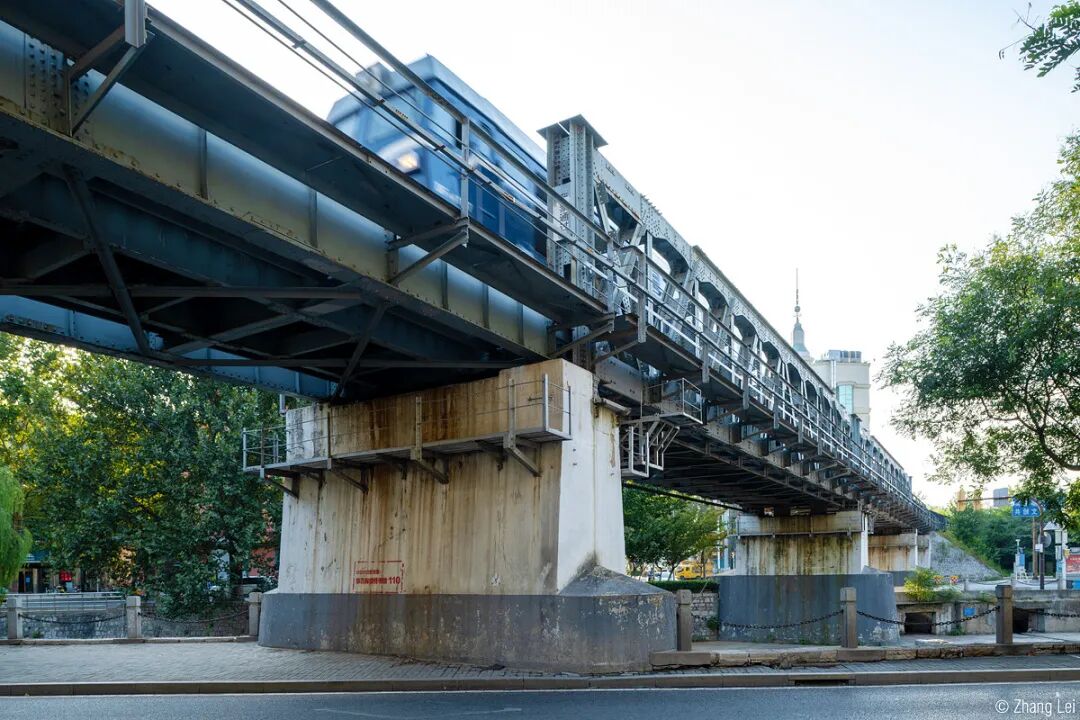

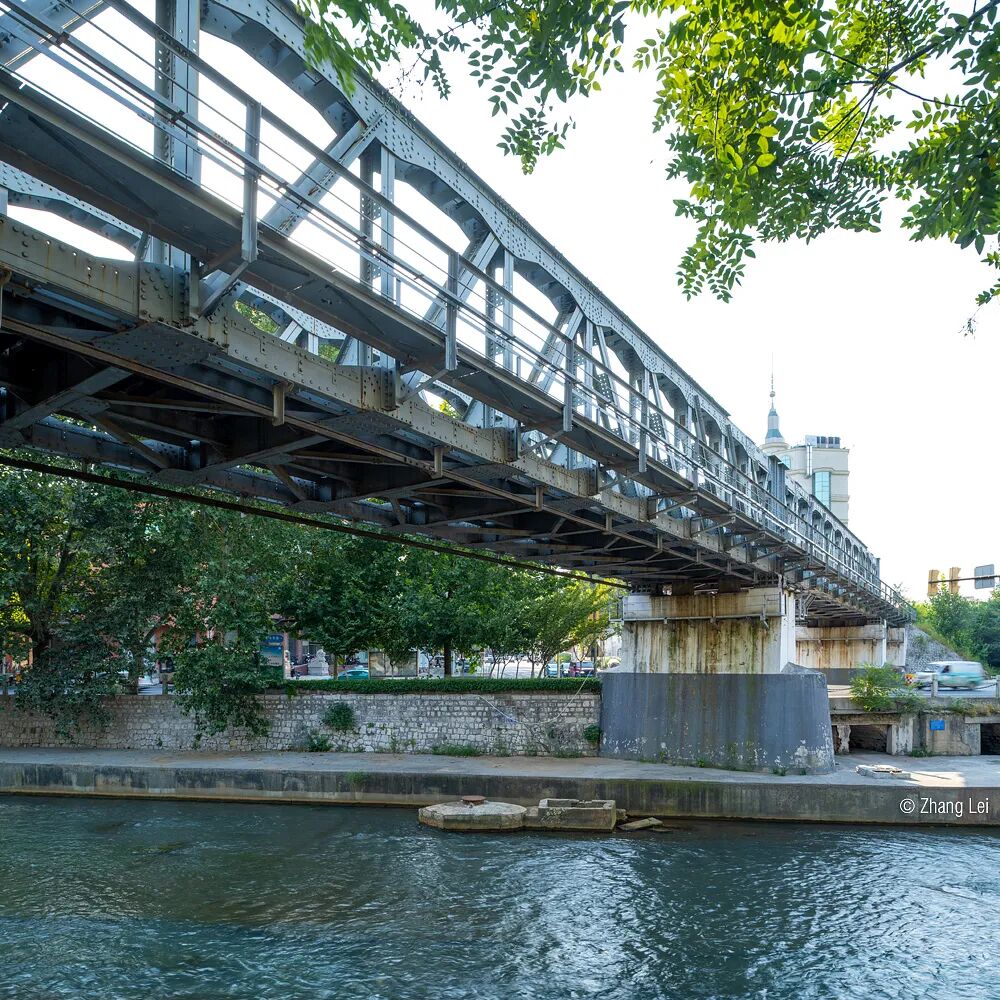

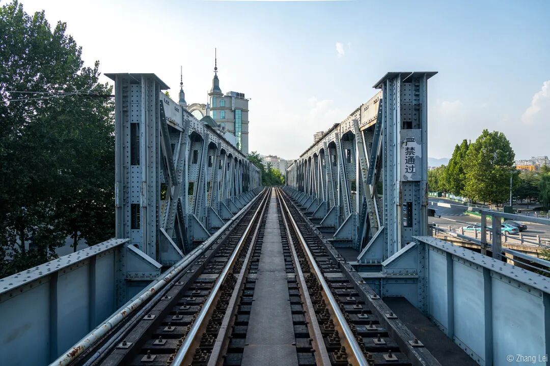

青岛海岸路铁桥

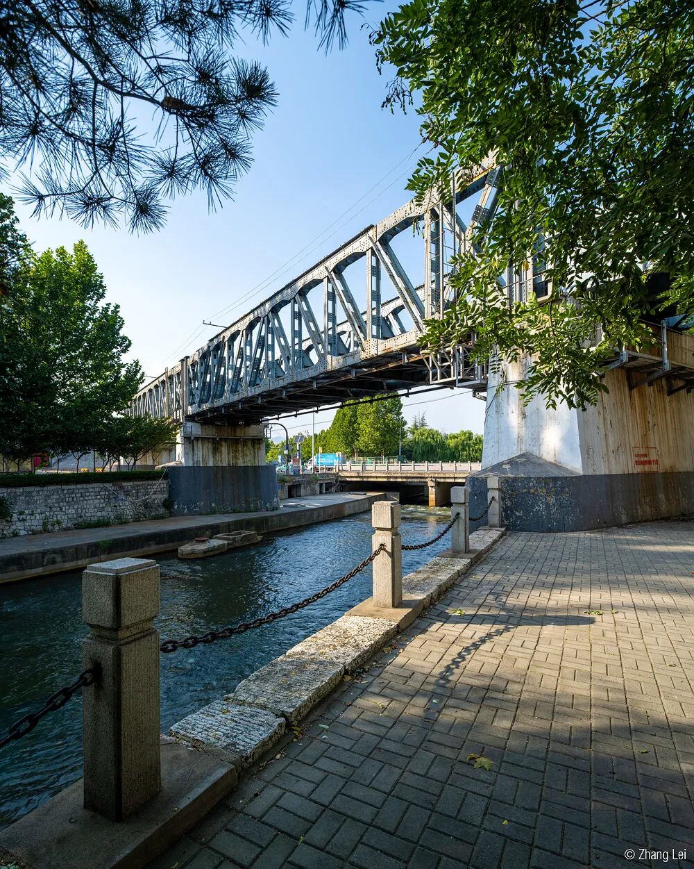

青岛海岸路铁桥系单孔上承钢桁梁,花岗岩桥墩,工艺精湛,砌筑严丝合缝。铁桥钢结构桁梁由当年能工巧匠用坚实厚重的精钢材料拼贴成三角形、菱形、矩形等力学几何图形,精心地焊接了支架、铁孔、触点等力学结构元素,巧妙地运用黄金分割比率打造出这部重金属结构力作。
100多年前的胶济铁路,仅在青岛市区就建造铁桥10座之多,其中有南村路桥、河北路桥、大窑沟桥、普集路桥、海泊河桥、流亭桥、海岸路桥……这些均为钢结构桥梁。历经百年风雨, 海岸路铁桥依然完好,现已成为青岛市珍贵的近代工业文化遗存。
