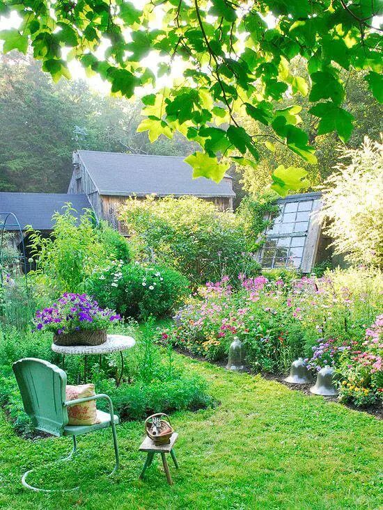

现代社会,随着人们生活水平的提高,我们对于家的要求越来越高,想有自己的家,有自己的小院,那么在庭院设计中,细节的处理也就越来越受到重视,而庭院排水是一个不可忽视的问题。
没有做好排水的庭院,当雨水瞬间大增,庭院内部的雨水在短时间内无法排出,便导致雨水滞留,还可能溢流进室内,给居住出行都带来不便。因此,排水的工作非常重要,在庭院建造之际就要安排好。
那么,庭院中的积水排水类型有哪些?排水存在哪些误区?有哪些排水方式?排水沟怎么设计?下沉庭院怎么排水?屋顶花园在排水上有什么要注意的点?今天这一篇将告诉你。

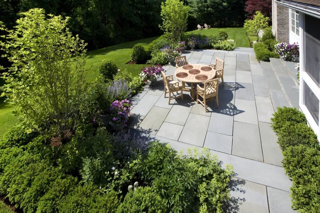

花园地面铺了石板之后,地面的透水性几乎为零了,此外,建的花坛把花园分割开后,地势低的地方排水不畅。于是庭院需要一个妥当的排水的系统。

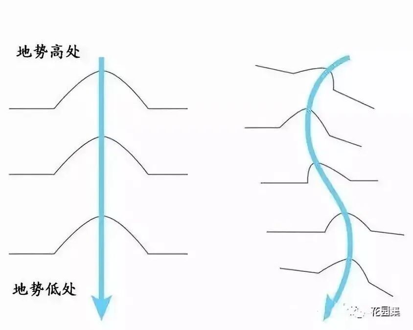

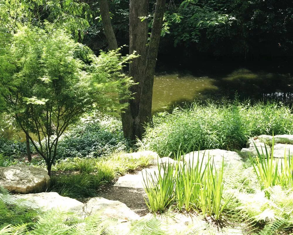

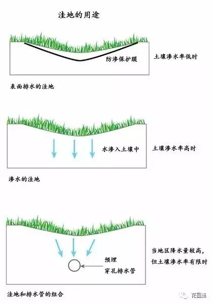

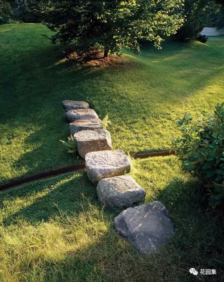

1、洼地排水
洼地排水就是自然排水的一种办法。花园中可见的一块凹地,集中积攒庭院内部的水并让水自然流渗到地下。这一种方式也有助于改善地下水环境。
而且如果在周围种植花草树木,会让洼地成为花园一景,十分美观自然。
(1)洼地的几种形式
依据不同的花园土壤条件及气候条件,洼地排水可以有几种形式:
  • 土壤渗透率较高 → 雨水可以直接渗透地下。
  • 土壤渗透率低  → 可预埋防水土工布,防涝。
  • 自然渗透与地下排水沟相结合 → 对于降水量大的地区很适用。
(2)洼地材料
洼地材料的选择可依据花园风格进行选用,有以下几种:
  • 草地:最基本的材料,适合坡度种植,割草机也能方便使用。

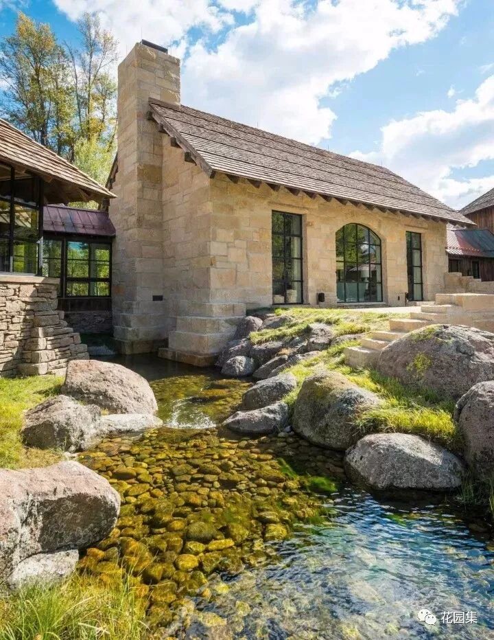

  • 湿地植物:常生长于溪流和池塘周边,是洼地植物的最好选择。
  • 石头(卵石):铺满石头或卵石,没水时是干枯的溪流或河床。
  • 混搭:使用植物和石头组合,创建自然式的花园洼地景观。
(3)洼地排水的布局方式
  • 依据整体花园的地形规划任意布局,可直亦可弯曲。
  • 基本设计参数(坡度和大小)由整体地势和当地降水量决定。
  • 直流型洼地适用于缓坡和渗透好的花园。
  • 弯曲型洼地比起直流型洼地更能排水,因为曲线减缓水流速度,让水蜿蜒通过并慢慢渗入地下。

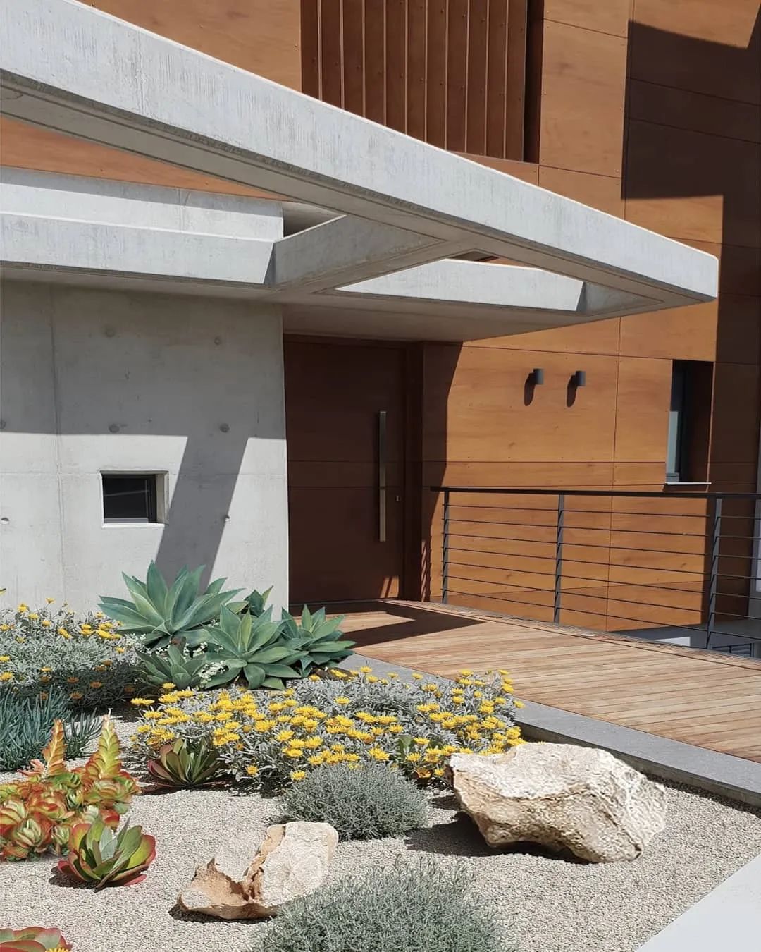

  • 排水口设计在低处做庭院设计的时候,排水口一定要设置在路面或者平台的低处,这样水才能排除。
  • 排水口加层滤网。 我们需要在排水口雨水篦子下面再加一层细密的钢丝滤网,这样就能有效的阻止树叶、木块、纸板块这些细碎的渣子进入排水管道,这样只要每个月做花园清洁的时候清理以下滤网上的渣子就可以了。
  • 地面要做一点排水的坡度。 排水坡度,大概在0.5%-3%左右就可以了,这点坡度完全感觉不出来,根本就不影响地面行走的舒适感,但对于地面排水却帮助很大。
  • 容易积水的部位多设置排水口。 有时候花园地面的某一处经常积水,但又不是排水口不能排水,我们就需要增加一个到两个排水口,让积水的部位排水加快。

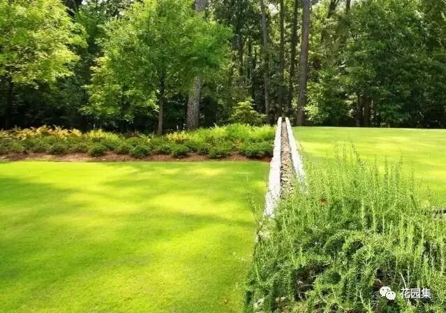

  • 绿化地中排水不畅可以设置盲沟。 我们可以把积水的部位挖开,稍微挖深一点,要比植物的种植深度深30公分以上,再在这个位置填埋一些石块和碎石,然后再在旁边开挖一条小沟到排水口或排水沟中,这条排水小沟需要有一点坡度,稍微大一点最好,再在沟底铺上碎石子。
  • 植物栽植部位排水不畅可以改造地形。 花园绿化地中栽植的植物成活不好,很大可能就是土中积水,排水不畅造成的。 可以把栽植植物的地方地形抬高起来,让它高于周边的地形,自然就不会积水了。
