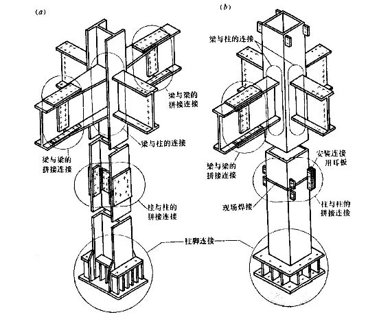

节点设计主要包括:梁与柱、梁与梁、柱与柱、支撑与梁柱、以及柱脚的连接节点(图7-1)设计。

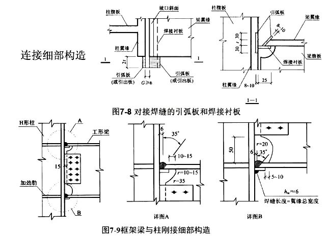

(4)构件节点、杆件接头和板件拼装,可采用全熔透焊缝或部分熔透焊缝。遇下列情况之一时,应采用全熔透焊缝:
 1)要求与母材等强的焊接连接;
 2)框架节点塑性区段的焊接连接。
(5)焊缝的坡口形式和尺寸,应按《手工电弧焊焊缝坡口的基本形式和尺寸》和《埋弧焊焊缝坡口的基本形式和尺寸》的规定或其它适用的规定采用。
(6)为了焊透和焊满,焊接时均应设置焊接垫板和引弧板。

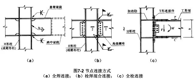

连接方式

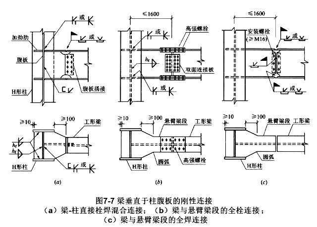

根据连接方法可分为:全焊连接(通常翼缘坡口采用全熔透焊缝、腹板采用角焊缝连接)、栓焊混合连接(翼缘坡口采用全熔透焊缝、腹板则采用高强度螺栓连接)和全栓连接(翼缘、腹板全部采用高强度螺栓连接),如图7-2所示。
全焊连接:传力充分,不会滑移。良好的焊接构造与焊接质量,可以为结构提供足够的延性。缺点是焊接部位常留有一定的残余应力。
栓焊混合连接:先用螺栓安装定位,然后翼缘施焊,操作方便,应用比较普遍。试验表明,此类连接的滞回曲线与全焊连接情况相近,但翼缘焊接将使螺栓预拉力平均降低10%左右。因此,连接腹板的高强度螺栓实际预拉应力要留一定富裕。
全栓连接:全部高强度螺栓连接,施工便捷,符合工业化生产模式。但接头尺寸较大,钢板用量稍多,费用较高。强震时,接头可能产生滑移。
应用:在我国的多、高层钢结构工程实践中,柱的工地接头多采用全焊连接;梁的工地接头以及支撑斜杆的工地接头和节点,多采用全栓连接;梁与柱的连接多采用栓焊混合连接。
根据构造形式及其力学特性(按约束刚度)可分为:刚性连接(刚性节点)、半刚性连接(半刚性节点)和柔性连接(铰接节点)三大类型。
刚性连接:是指连接受力时,梁-柱轴线之间的夹角保持不变。实际使用中只要连接对转动约束能达到理想刚接的90%以上,即可认为是刚接。工程中的全焊连接、栓焊混合连接以及借助T形铸钢件的全栓连接属此范畴。

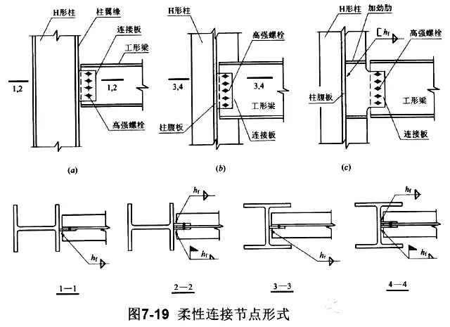

柔性连接(铰接):是指连接受力时,梁-柱轴线之间的夹角可任意改变(无任何约束)。实际使用中只要梁-柱轴线之间夹角的改变量达到理想铰接转角的80%以上(即转动约束不超过20%),即可视为柔性连接。工程中的仅在梁腹板使用角钢或钢板通过螺栓与柱进行的连接属此范畴。

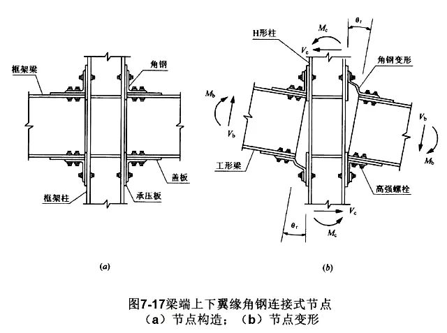

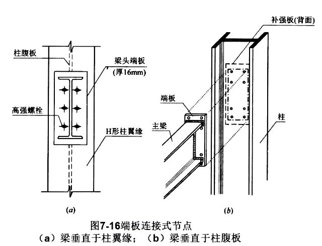

半刚性连接:介于以上两者之间的连接,它的承载能力和变形能力同时对框架的承载力和变形都会产生极为显著的影响。工程中的借助端板或者借助在梁上、下翼缘布置角钢的全栓连接等形式属此范畴。

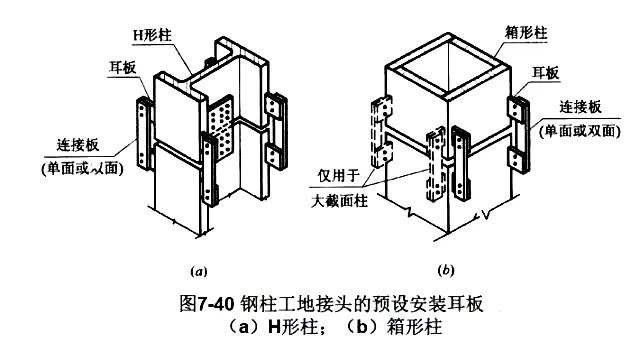

(2)柱的工地接头一般设于主梁顶面以上1.0~1.3m处,以便安装。

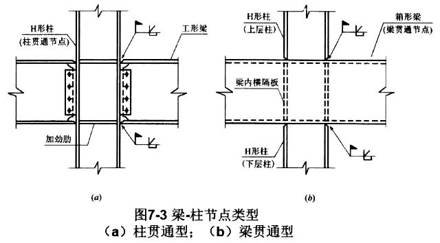

二、梁与柱的连接
梁-柱节点类型
根据梁、柱的相对位置,可分为:柱贯通型和梁贯通型两种类型,如图7-3所示。
一般情况下,为简化构造和方便施工,框架的梁-柱节点宜采用柱贯通型(图7-3a);当主梁采用箱形截面时,梁-柱节点宜采用梁贯通型(图7-3 b)。

刚性连接的构造要求

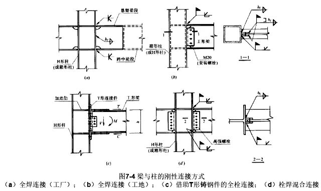

框架梁与柱的刚性连接宜采用柱贯通型,可视受力和安装形式,采用图7-4所示的连接方式。

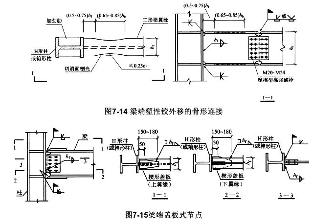

其基本措施有两类:一是削弱型,二是梁端加强型。前者通过在距梁端一定距离处,对梁上、下翼缘进行切削切口或钻孔或开缝等措施,以形成薄弱截面(图7-14),达到强震时梁的塑性铰外移的目的;后者则是通过在梁端加焊楔形盖板或者加焊竖向肋板或者加焊梁腋或者加焊侧板或者局部加宽或加厚梁端翼缘等措施,以加强节点(图7-15),达到强震时梁的塑性铰外移的目的。

梁-柱节点的半刚性连接常采用如下两种构造形式。
柔性连接的构造要求
由连接角钢或连接板通过高强度螺栓仅与梁腹板的连接(摩擦型或承压型),可视为柔性连接。

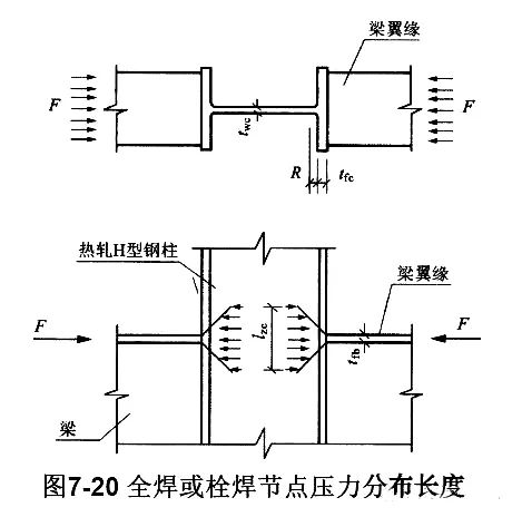

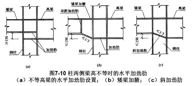

在梁的上下翼缘与柱连接处,一般应设置柱的水平加劲肋,否则由梁翼缘传来的压力或拉力形成的局部应力有可能造成在受压处柱腹板出现屈服或屈曲破坏,在受拉处使柱翼缘与相邻腹板处的焊缝拉开导致柱翼缘的过大弯曲(参见图7-20)。
柱翼缘的受拉区承载力验算
在梁受拉翼缘传来的拉力作用下,除非柱翼缘的刚度很大(翼缘很厚),否则柱翼缘受拉挠曲,腹板附近应力集中,焊缝很容易破坏,因此对于全焊或栓焊混合节点,当框架柱在节点处未设置水平加劲肋时,应对柱翼缘的厚度及其抗弯强度进行验算。

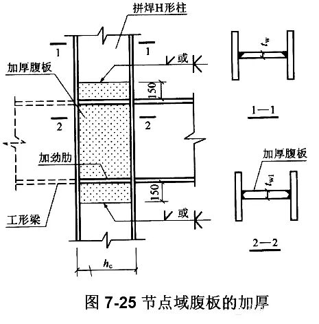

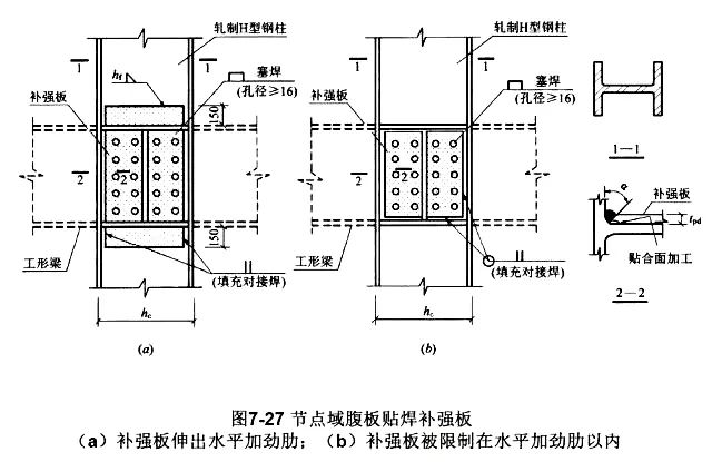

梁-柱节点域承载力验算
包括节点域的稳定和强度验算。
注意验算不满足时的补强措施(见图7-25和7-27)!

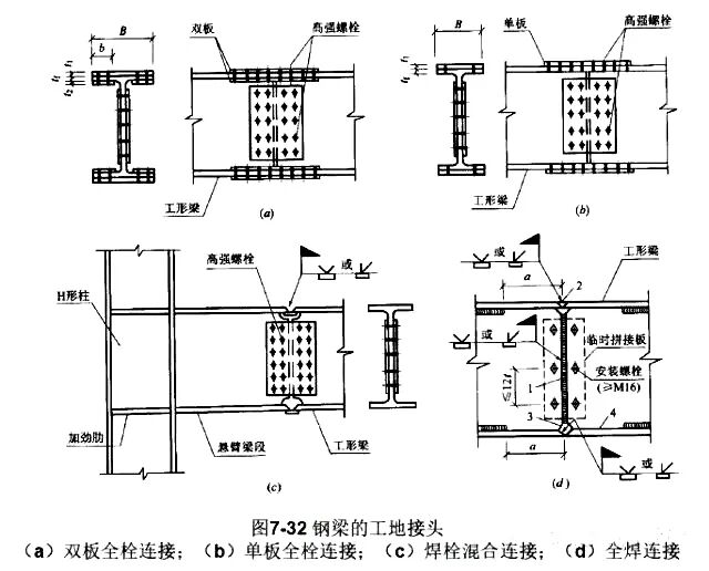

主梁的接头
主梁的拼接点应位于框架节点塑性区段以外,尽量靠近梁的反弯点处。工程中,常用全栓连接和焊栓混合连接两种形式(见图7-32)。

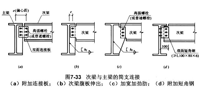

次梁与主梁的连接一般采用简支连接(图7-33、7-34)。当次梁跨度较大、跨数较多或荷载较大时,为了减小次梁的挠度,次梁与主梁可采用刚性连接(图7-35)。

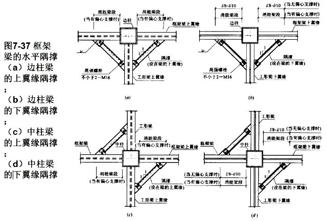

主梁的水平隅撑
按抗震设防时,为防止框架横梁的侧向屈曲,在节点塑性区段应设置侧向支撑构件或水平隅撑(见图7-37)。

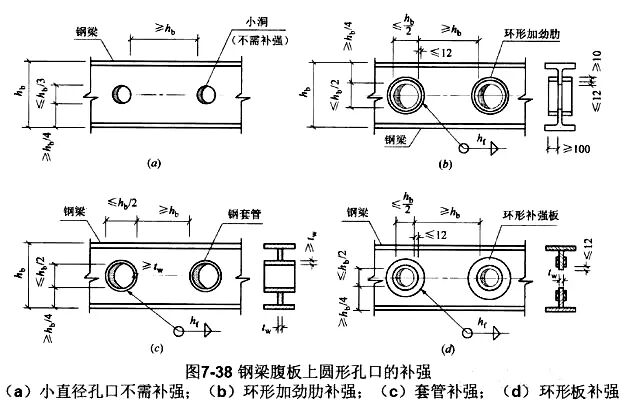

梁腹板开孔的补强
注意开孔位置、孔口尺寸、孔口的补强及受弯和受剪承载力验算(见图7-38)。

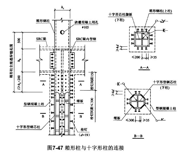

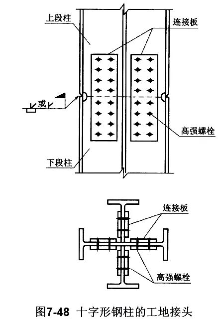

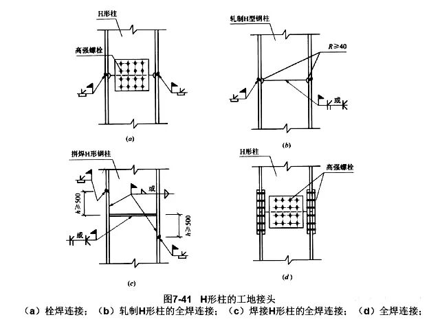

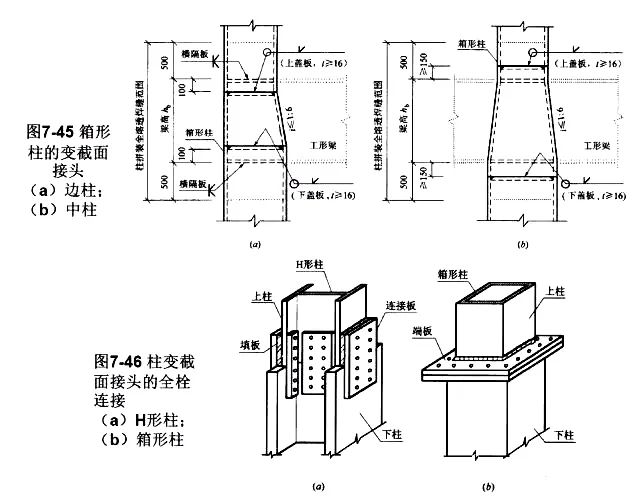

四、柱与柱的连接

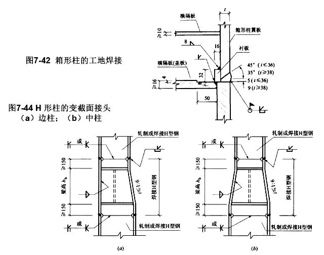

接头的构造要求
柱接头的承载力验算
注意:当用于抗震设防时,为使抗震设防结构符合“强连接、弱杆件”的设计原则,柱接头的承载力应高于母材的承载力。

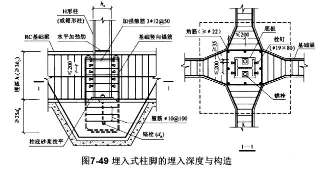

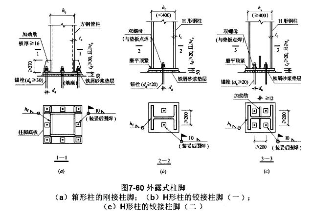

五、钢柱柱脚

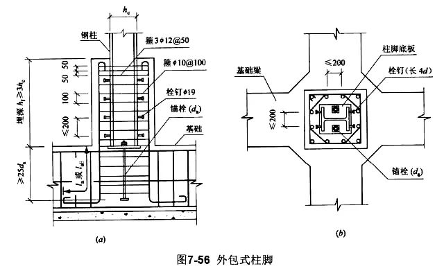

多层及高层钢结构的柱脚,依连接方式的不同,可分为埋入式、外包式和外露式三种形式。超过12层的高层钢结构宜采用埋入式柱脚,6、7度时也可采用外包式柱脚。对仅需传递竖向荷载的铰接柱脚(例如伸至多层地下室底部的钢柱柱脚),可采用外露式柱脚。
