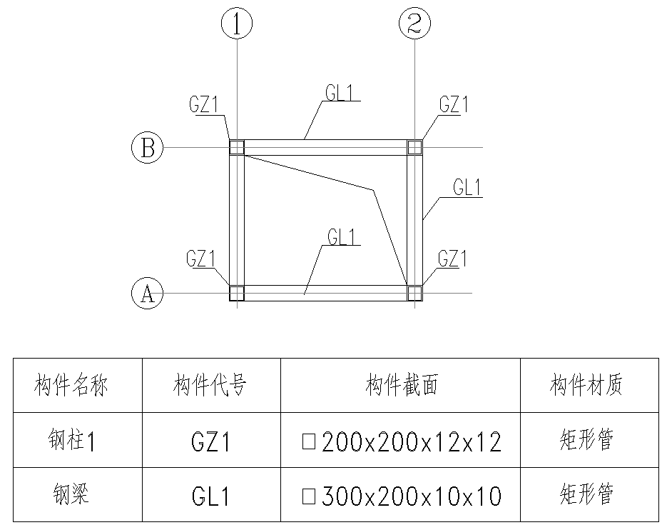

关于新增电梯的做法无外乎楼板开洞,再增设电梯结构。考虑到钢结构具有自重轻、施工快、节省成本等优点,为了尽量降低对原有结构及原有基础的影响,新增电梯结构采用钢框架形式(见下图),此类钢框架结构较常规,在这里不再过多赘述。钢柱的基础拟采用现有防水底板加厚的方式,避免破除掉车库原有底板后产生的危害结构安全及防水等不利影响。

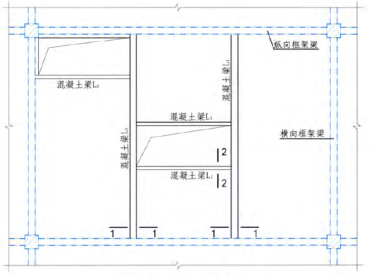

在地库中新增设电梯不可避免的需要对既有楼板进行开洞处理,开设洞口后局部切断了原有传力路径和配筋,不可避免地导致洞口周边板的内力增大,会造成应力集中,同时切断了板内钢筋,致使承载力降低,因此应对开洞后的楼板进行洞口加固设计。开洞现浇楼板的加固处理需要综合考虑楼板的形式、洞口大小、洞口位置等因素,根据现行国家规范《混凝土结构加固设计规范》GB 50367-2013,主要加固方式包括粘钢加固、板面增大截面法加固、粘贴纤维布加固、洞口新增边梁加固这几种形式。常规来说,若开设洞口宽度不大于300mm并且切断钢筋不大于5%时,可不做加固处理。若开设洞口宽度不大于1000mm并且切断钢筋不大于20%时可采用粘钢加固或粘贴纤维布加固(一般采用双面加固)。若开设洞口宽度大于1000mm或切断钢筋大于20%时,应采用新增边梁加固,一般电梯洞口大小为2m~3m之间,增设电梯洞口应增设边梁进行加固(视情况考虑是否需要对原有主梁进行加固)。
图2 增设混凝土梁加固楼板开洞

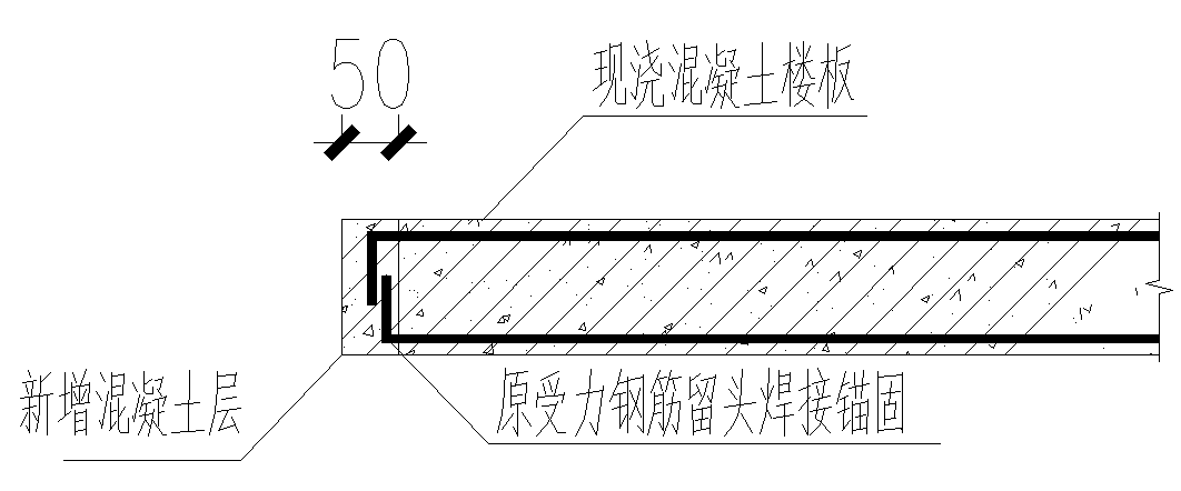

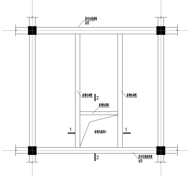

本项目电梯洞口尺寸为2300mmX2500mm,洞口切断钢筋达到了原有钢筋的30%,故采用增设边梁的方法进行洞口加固处理。
图3 本项目加固楼板开洞示意图
图4 增设混凝土梁大样图

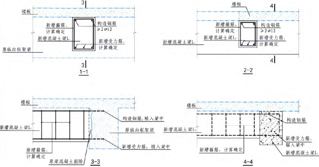

开洞区域的楼板钢筋应与洞口边梁有可靠的锚固,新增混凝土梁以原有地库框架梁为支座,钢筋通过植筋锚入原有梁内(穿孔部位应采用胶粘剂灌注锚固)。
图5 开洞部位钢筋锚固示意图

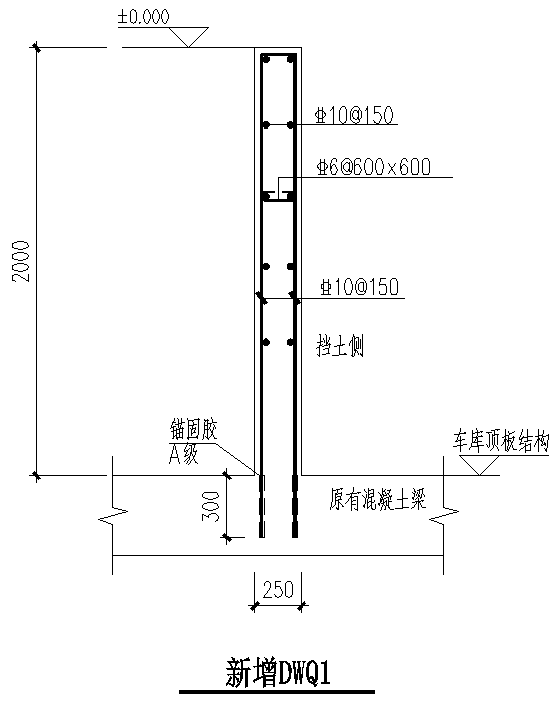

由于新增电梯洞口是在原地库顶板上开洞,考虑到现有2m深覆土的存在,另需在洞口四周混凝土梁上增设2m高挡土墙,洞口边新增边梁可与挡土墙一同采用现浇形式,原有地库框架梁上起的挡土墙通过植筋的形式锚入现有框架梁中。
图6 原有梁上增设挡土墙图

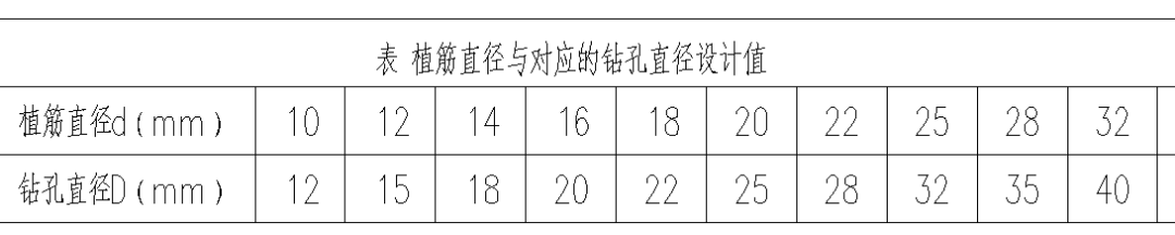

加固改造施工过程,植筋胶一般采用A级胶,采用适用于潮湿环境的植筋胶,并由厂家提供证明文件。相关指标应符合《混凝土结构加固设计规范》GB 50367中4.4的有关要求。钻孔前用钢筋保护层测试仪查明混凝土钢筋布置,需避开结构主筋位置;植筋中心距应≥5d,边距≥2.5d;孔端至构件外表面的混凝土保护层厚度不应少于2D,植筋直径与对应的钻孔直径设计值见下图:
图7 植筋直径与对应的钻孔直径设计值
