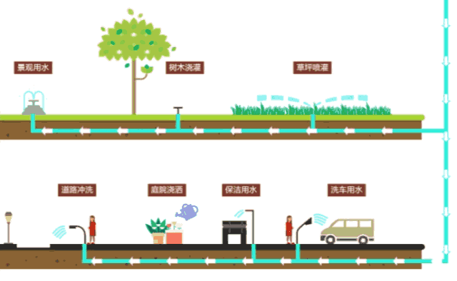

雨水收集系统可分五大环节,即通过雨水收集管道收集雨水-弃流截污PP雨水收集池储存雨水-过消毒-净化回用,收集到的雨水用于浇溉植物、补充地下水、还可用于景观环境、绿化、洗车场用水、道路冲洗冷却水补充、冲则等非生活用水用途。可以节约水资源,大大缓解我国的缺水问题,同时,雨水收集系统也是建设海绵城市的重要措施之一。

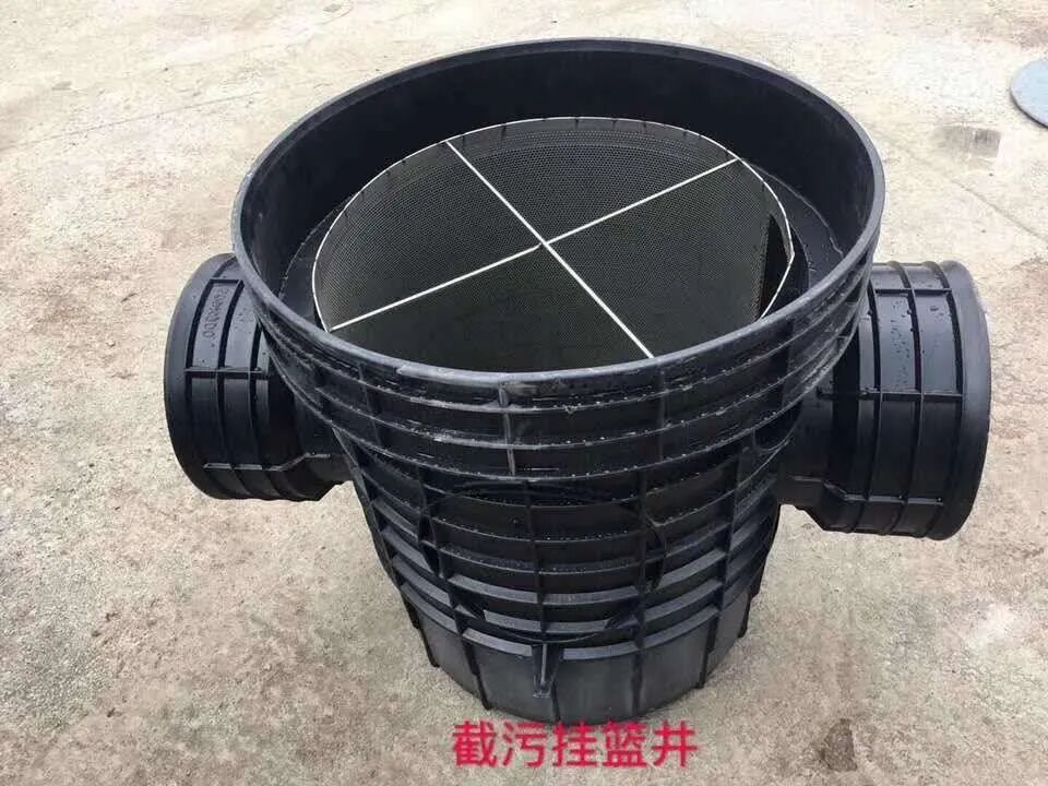

1.截污挂篮装置
产品为PE成品材料制作而成,内置不锈钢过滤网制作而成的提篮,同时有网径2mm的内置过滤网可以拦截较大垃圾和树叶。
提篮设有提手,可以在地面方便地将篮子中的沉淀沙粒和过滤产生的垃圾清理出去,有效保护后期装置的正常工作。

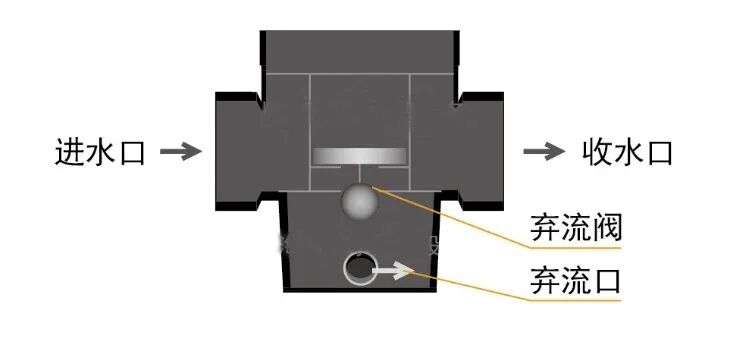

2.雨水弃流装置
初期降雨时,前2-5mm的雨水一般污染严重,流量也比较小。在流经初期弃流过滤装置时,因重力的作用,雨水将首先通过低位敞口的排污管排放掉。在雨量增大后,打在挡板上的压力增大,位于排污管上端的浮球在水流压力的作用下将排污管关闭,桶中液位升高,雨水通过水平的过滤网进行过滤后流向出水口,进行收集。

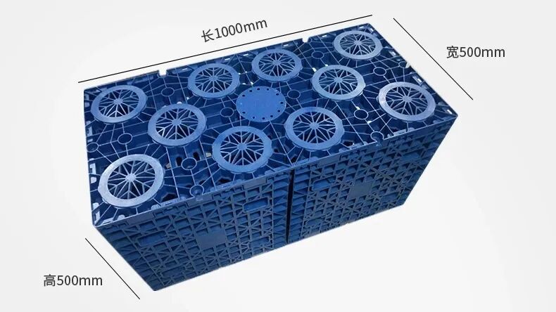

3.雨水收集PP模块
PP 雨水收集模块是雨水综合利用系统中重要的一部分,由多个 PP 雨水模块单体组合而成。在建筑工地现场拼合成整体,并通过包裹防渗材料,形成地下储水池,能有效地将雨水进行收集、存储。雨水收集设备通过 PP 雨水模块收集到的雨水资.源可以冲洗厕所、浇洒路面、浇灌草坪、水景补水,甚至用于循环水和消防水。可以缓解目前城市水资源紧缺的局面,能达到雨水充分利用,雨水有效恢复,雨水循环利用的作用,是一种开源节流的有效途径。雨水收集模块采用 PP(聚丙烯)材料注塑而成,根据收集的雨水量和用户的需求,组合成不同形状和不同体积,并可根据使用场合承载力的不同,选择不同承强度的 PP蓄水模块。

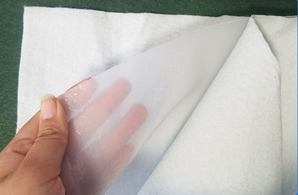

4.土工布与土工膜
土工布又称土工织物,是由合成纤维通过针刺或编织而成的透水性土工合成材料。土工布具有优秀的过滤、隔离、加固防护作用、抗拉强度高、渗透性好' 耐高温、抗冷冻、耐老化、 耐腐蚀。
土工膜以塑料薄膜作为防渗基材是一种高分子化学柔性材料,比重较小,延伸性较强,适应变形能力高,耐腐蚀,耐低温,抗冻性能好。
复合土工膜是用土工布与土工膜复合而成的不透水材料,它主要用于防渗.产品具有强 度高,延伸性能较好,变形膜量大,耐酸碱、 抗腐蚀,耐老化,防渗性能好等特点。能满足水利、市政、建筑、交通,地铁、隧道、工程 建设中的防渗、隔离、补强' 防裂加固等土木 工程需要。

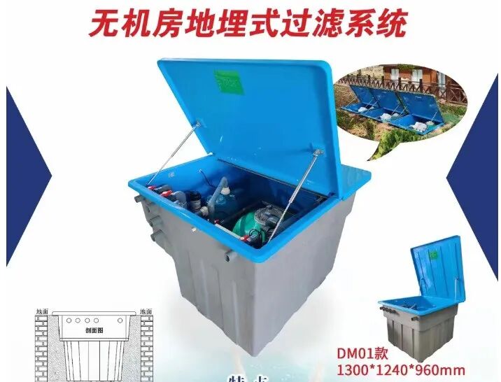

图片 5.雨水地埋一体设备间
产品集完整过滤、排污、投药消毒系统为一体,整套设备由以下部件组成:
玻璃钢外壳和盖板;
侧置玻璃纤维过滤器(配置多向阀、滤料);
紫外线消毒器;阀门组一套;按项目需求配置。

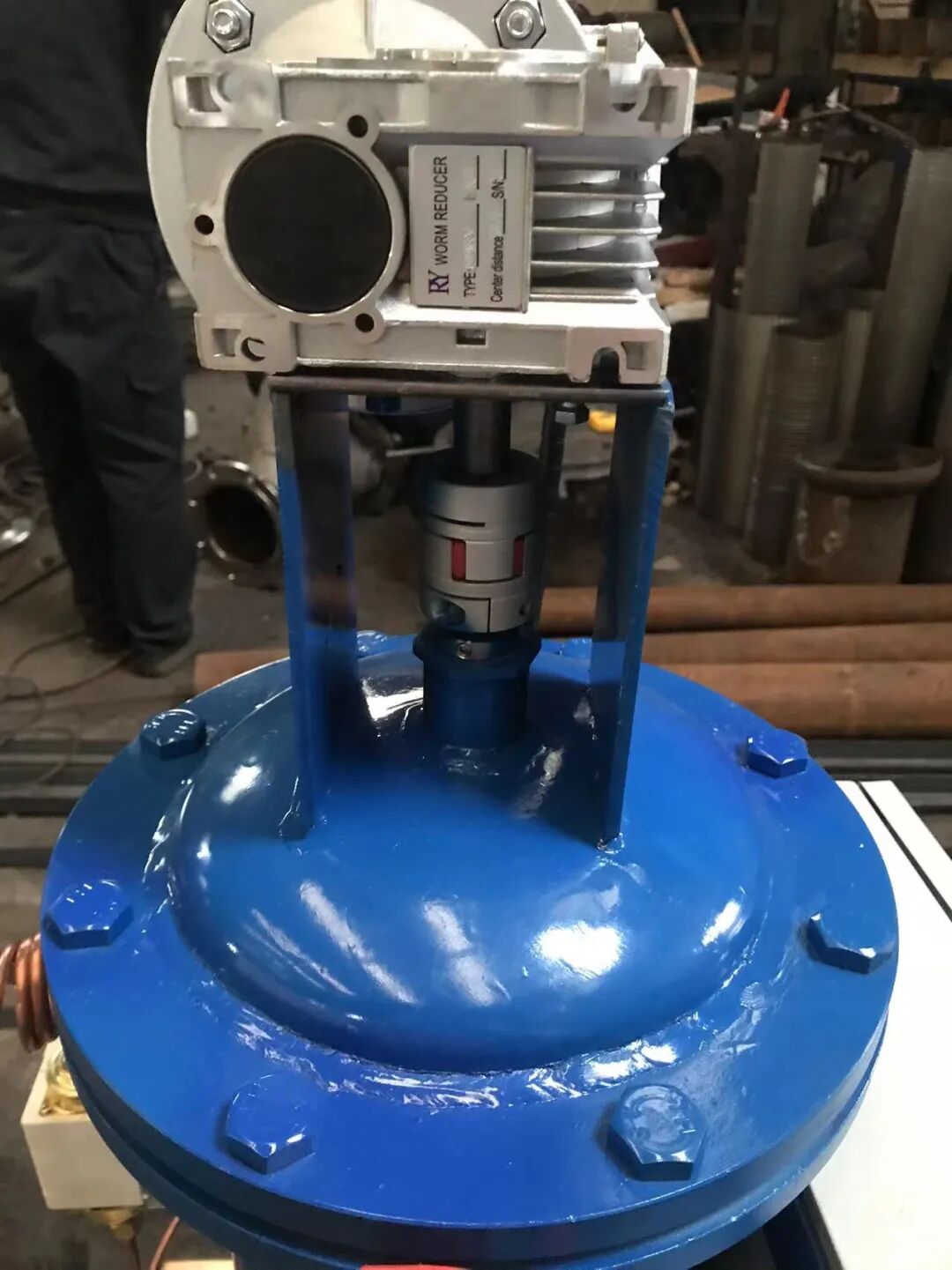

6.全自动清洗过滤器

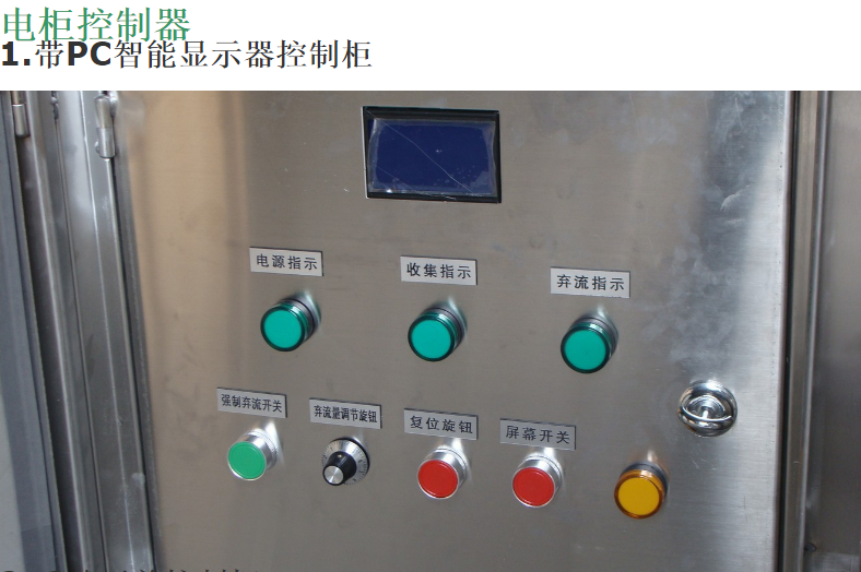

7.雨水控制系统
雨水多功能控制柜能够自动控制雨水的使用,使系统在雨水充足、缺水时都可以工作,控制操纵系统会根据数据信号基准点传出命令,使各系统操纵一部分产生一个总体,选用手动式和全自动相结合的方法提高可操作性和协调能力。
8.雨水回用系统
