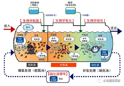

二、一水多用或污水净化的中水回用
       由于生产工艺中各环节的用水水质标准不一,因此将某些环节的水经过适当的处理后重复利用或用于其它对水质要求不高的环节中。以达到节水的目的。如:可先将清水作为冷却水用,然后送入中水处理站经软化后作锅炉供水用。城市污水集中处理后用于生产、生活等。下面就生活中的国的中水回用做一简单介绍。
1、中水水源:
       选择中水,应首先选用优质杂排水,一般可按下列顺序取舍:A、冷却水B、淋浴排水C、盥洗排水D、洗衣排水E、厨房排水F、厕所排水。
2、中水回用的处理工艺:
        当以优质杂排水和杂排水作为中水处理的水源时,可采用以物化处理为主的工艺流程,或采用生物处理和物化处理的工艺流程。当利用生活污水作为中水回用的水源时,可采用二段生物处理,或生物处理与物化处理相结合的处理工艺流程。
