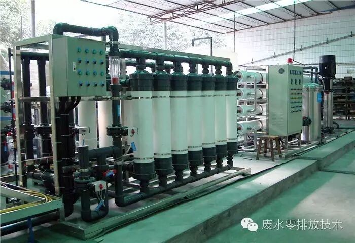

中水回用的用途有两种:一种将其处理到饮用水的程度,即实现水资源直接循环利用。二是将其处理到非饮用水的程度,主要用于不与人体直接接触的用水,如建筑中便器的冲洗,绿化浇洒以及消防等方面,这是我们通常所采用的中水处理方式。中水处理工艺的选择取决于中水水源的水量、水质和使用要求,一般分为:
以优质杂排水作为水源的中水处理设备工艺,其流程如下:原水→格栅→调节池→物化处理→过滤池→消毒→中水
以一般杂排水作为水源的中水处理工艺,其流程如下:原水→格栅→调节池→生物处理→沉淀池→过滤池→消毒→中水
以生活污水为中水水源的中水处理工艺,其流程如下:原水→格栅→调节池→二级生物处理→沉淀池→过滤池→消毒→中水
在工业生产中,中水回用设备可以应用在冷却水的制取方面、对水质进行一水多用,对污水进行净化再利用。采用各种物理、生物等手段对工业生产所排放的废水进行深度处理,达到工艺要求的水质,然后再回用到生产中去。目前中水回用系统主要应用的技术有冷却技术、过滤处理技术和生物、物化处理技术。
进行方案比较时还应考虑场地状况、环境要求、投资条件、缺水背景、管理水平等因素,经过综合经济技术比较确定具体工艺。由于目前中水处理范围多为小区和单独建筑物分散设置类型,在流程选择上不宜过于复杂,宜按下列要求进行:
尽量选用定型成套的综合处理设备。这样可以做到简化设计,布置紧凑、节省占地、使用可靠、减少投资。
对于中小型规模的中水处理站,不可能配置较多的运行操作人员。为了便于管理和维护,在处理工艺的选择上,宜采用既可靠又简便的流程,以减少运行人员。
中水处理设施一般设在人员较为集中的生活区(如居住小区、建筑物内部),在设置地点的选择上要考虑臭味、噪声等对周围环境的影响。故一般中水处理站多设在地下室、自成独立的建筑物或采用地埋式处理设备。
4
中水处理工程的投资效益是普遍关注的问题。目前使用不够广泛的主要原因除了节水意识较差以外,主要是初期投资和处理成本较高。因此,原水水源选择,可以根据回用要求,尽量选择优质杂排水或杂排水,以便简化流程减少一次投资,降低处理成本。另外还要考虑处理后的回用水能够充分利用以避免无效投资。
