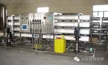

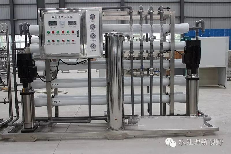

4反渗透膜清洗标准及步骤
反渗透膜污染是影响反渗透系统工作效率和使用寿命的一个重要因素。膜一般的使用寿命在2-3年左右,3年后将弃之更换(更换新膜与膜清洗的费用效果可佳)。力天膜清洗,将根据不同的客户制订各种不同类别的清洗剂、清洗步骤和清洗方法。专业为反渗透用户提供水质分析、配方筛选、反渗透膜的清洗,可以将用过的膜采用独家清洗配方进行在线或离线清洗,清洗的效果可在原来寿命的基础上延长1-2年且保证:
当反渗透系统参数出现如下变化,您的系统马上要做清洗:
1)系统的段间压差:一段压差≤0.2Mpa;二段压差≤0.1Mpa。
2)在系统运行参数不变的情况下,通过温度校正系统的产水量恢复设计产水量的85%以上。
3)产水脱盐率变化不超过5%
清洗步骤
清洗反渗透膜元件的一般步骤:
一、用泵将干净、无游离氯的反渗透产品水从清洗箱(或相应水源)打入压力容器中并排放几分钟。
二、用干净的产品水在清洗箱中配制清洗液。
三、将清洗液在压力容器中循环1小时或预先设定的时间。
四、清洗完成以后,排净清洗箱并进行冲洗,然后向清洗箱中充满干净的产品水以备下一步冲洗。
五、用泵将干净、无游离氯的产品水从清洗箱(或相应水源)打入压力容器中并排放几分钟。
六、在冲洗反渗透系统后,在产品水排放阀打开状态下运行反渗透系统,直到产品水清洁、无泡沫或无清洗剂(通常15~30分钟)。
