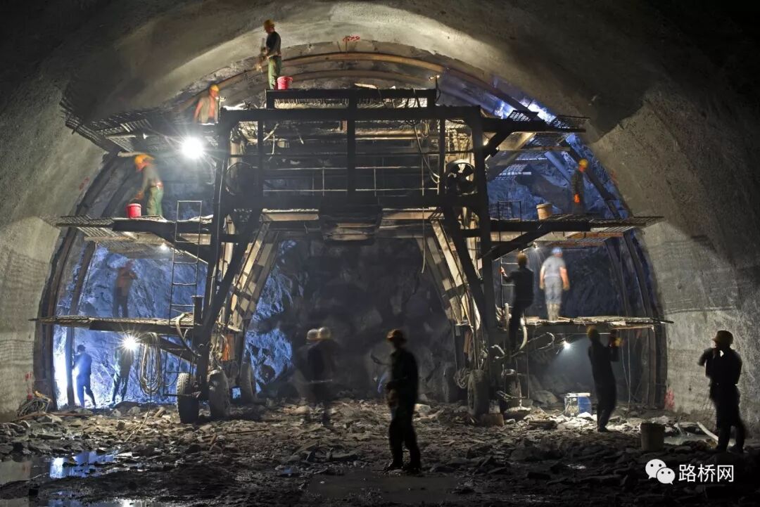

一、洞口工程
1、洞口工程施工应符合下列规定:
(1)洞口的路基及边、仰坡断面应自上而下开挖,一次将土石方工程做完,开挖人员不得上下重叠作业。
(2)边、仰坡以上山坡松动危石应在开挖前清除干净;施工中应经常检查,发现松动危石必须立即清除。
2、爆破作业应符合规定要求。爆破后应在清除边仰坡上的松动石块后,方可继续施工。地质不良时,边、仰坡应采取加固措施。
端墙处的土石方开挖后,对松动岩层应进行支护。
3、隧道门及端墙施工应符合下列规定:
(1)砌体工程脚手架、工作平台应搭设牢固,并设有扶手、栏杆。脚手架不得防碍车辆通行。
(2)起拱线以上的端墙施工时应设安全网,防止人员、工具和材料坠落。
(3)起吊材料时机下严禁车辆和人员通行。
二、开挖
1、隧道开挖应根据各种施工方法及地质情况制订相应的安全技术措施。
2、钻眼作业应符合下列规定:
(1)钻眼前,应检查工作环境的安全状态,应待开挖面清除浮石以及瞎炮处理完毕后方可进行钻作业。
(2)凿岩机的支架,在碴堆上钻眼时,应保持碴堆的稳定。
(3)用电钻钻眼时,不得用手导引回转的钎子、用电钻处理被夹住的钎子。
(4)不得在残眼中钻眼。
