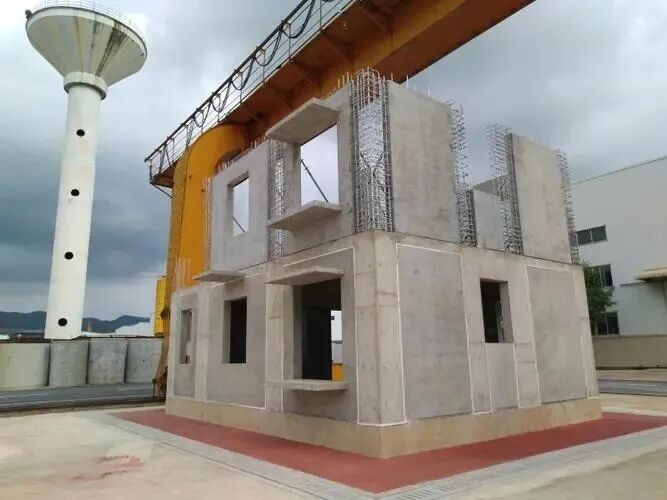

伴随我国经济水平的不断提高,建筑工业化的不断推进,以装配式建筑为代表, 以设计标准化、生产工厂化、施工机械化为特征,整合了设计、生产、施工等相关产业链条,实现建筑转型升级[1]。从设计角度,小编总结了几个装配式混凝土结构的常见问题:

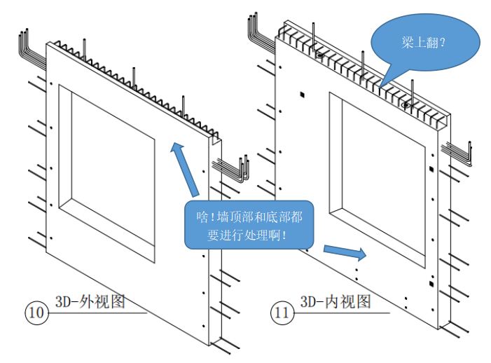

(1)正常结构设计,对于部分飘窗等外墙,会做反梁,去满足结构计算,但对于装配式,不利于标准化、增大后期的施工难度等,应及早确定该外墙是否预制,定好梁高;对于梁高结构要求比较高的梁,也可采用双梁的方法尽早解决解决等;
常见预制外墙

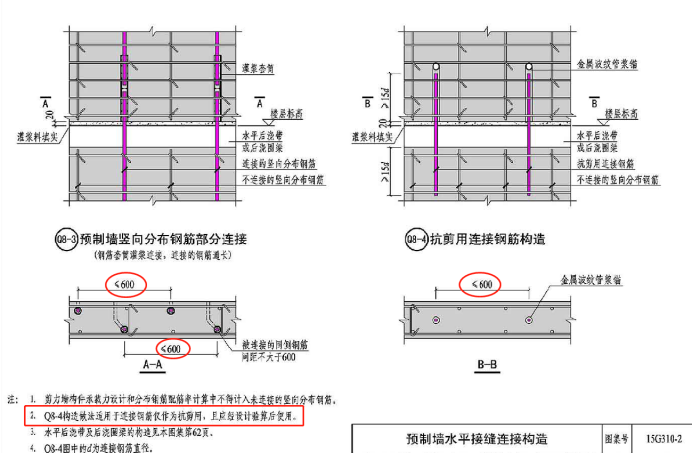

(2)在住宅中是常见的剪力墙结构,对于剪力墙的布置,经常在刚开始时有一些“随意”,剪力墙长长短短,长度有些“灵活”,但对于后期装配式拆分时,其剪力墙的种类就比较多,因此在前期设计时,可以根据选用的剪力墙连接方式以及配筋表进行相应的模数设计,减少剪力墙的种类,有助于后期的拆分和施工。
装配式混凝土连接节点构造[2]

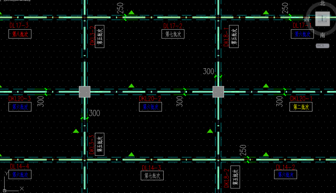

(3)当一根柱子上连接三根或者四根预制梁而柱截面较小时候,需要提醒结构设计,调整梁高使其能够错开,不在同一个标高上;采用大直径以增加钢筋间距,避免相互碰撞或者钢筋太密,后期施工混凝土难以浇筑;并要补充预制梁的施工次序。由于在初期阶段,结构施工图还没正式出图,可以调整相应结构布置,去实现效益的最大化。
预制梁施工次序标注

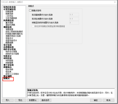

在结构建模计算中别忘了前处理及计算中计算参数勾选装配式相应选项,以及在建模时定义好相应的预制构件。
盈建科软件处理截面
《装配式规程》8.1.1条规定:“抗震设计时,对同一层内既有现浇墙肢也有预制墙肢的装配整体式剪力墙结构,现浇墙肢水平地震作用弯矩、剪力宜乘以不小于1.1的增大系数。” 软件会自动判断本层内是否有预制墙肢,有则自动对现浇墙地震内力乘以该参数设置的放大系数。

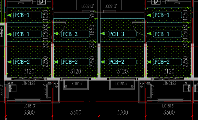

(1)对预制板,不仅要考虑运输时候的板跨大小,不能太宽影响运输,还可以对于相同跨度,进行不同宽度进行组合,不一定一定要按照等分,可以减少相应的板种类。
预制叠合板拆分示意图
