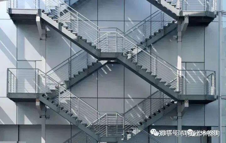

2)建筑疏散楼梯是结构抗震的重要构件,一般楼梯板为拉弯或压弯构件,建议设计考虑设置板面构造拉通钢筋。由于楼梯斜板对混凝土框架结构的影响较大,建议计算考虑其影响。
