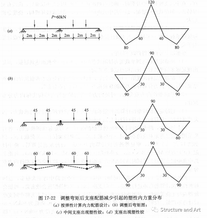

二、竖向调幅算例分析
  假定该梁仅有一种荷载工况,例如图17-22(a)所示,则显然按弹性计算内力配筋(设经配筋计算后,跨中极限(正)弯矩M1u=80kN·m,支座极限(负)弯矩Mbu=120kN·m),理论上跨中和中间支座将几乎同时达到极限弯矩而形成塑性铰,故不会产生塑性内力重分布。
  但从图17-22(a)的弯矩图可知,中间支座弯矩比跨中弯矩大很多,也即按弹性方法计算的弯矩进行配筋,中间支座处的上部钢筋配置会较密集,可能会使得混凝土浇筑困难。
  利用连续梁塑性内力重分布的规律,可以人为将中间支座设计弯矩调低。
设将支座弯矩由弹性理论计算的120kN·m调低为90kN·m (即取MBu=90kN·m),同时将跨中设计弯矩相应增加,也设为90kN·m(即取M1u=90kN·m),见图17-22(b)。
  如果按上述图17-20的逐步加载分析方法可知,当荷载P达到45kN时,中间支座弯矩即达到极限弯矩Mbu=90kN·m,形成塑性铰(图17-2lc),继续加载至60kN时,跨中弯矩也达到极限弯矩M1u=90kN·m形成塑性铰(图17-21d),整个连续梁形成可变机构而达到承载力极限状态。该梁的极限承载力仍可保持所需要的设计荷载60kN。
  以上算例说明,在保持连续梁极限承载力不变的前提下,可以利用塑性内力重分布的规律,人为调整设计弯矩,减少支座配筋的密集程度,不仅可节约钢材,还有利于施工。
  但人为调整设计弯矩不是任意进行的,因为调整幅度越大,支座塑性铰出现得就越早,达到极限承载力时中间支座处所需要的塑性铰转动也越大,如果这个转动需求超过塑性铰的转动能力,则塑性内力重分布就无法实现。

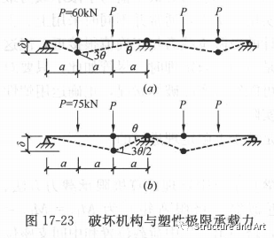

2. 连续梁的上限极限承载力计算
以下连续梁塑性极限承载力计算方法是基于上限定理进行的。
 以前述图17-22为例,说明连续梁基于上限定理计算极限承载力方法。设中间支座和跨中截面的屈服弯矩(近似等于极限弯矩)为M1u=MBu=90kN·m,破坏机构如图17-23(a)所示,跨中第一集中荷载位置和中间支座位置出现塑性铰。因两跨对称,可仅对一侧跨度进行分析。
(1)设跨中塑性铰处(第一集中荷载下)产生δ的竖向虚位移,则由破坏机构的几何变形可知,支座塑性铰产生的虚转角为θ=δ/(2a)(a=2.0m),跨中塑性铰产生的虚转角为3θ。因此,塑性铰在虚位移下所做的内功为∶U=MBu·θ+M1u·(3θ)
外荷载P在虚位移下所做的外功为∶W=P·δ+P·δ/2
令外功等于内功,并整理后可得极限荷载P。为∶Pua=1/3a*(MBu+3M1u)
将M1u=MBu=90kN·m代入上式得到Pua=60kN,与前述图17-22分阶段分析得到的极限承载力结果一致。
(2)如果假定跨中塑性铰在第二集中荷载下,如图17-23(b)所示,则按上述同样方法可得塑性铰所做的内功为∶U=MBu·θ+M1u·(3θ/2)
注意此时上式中的0=δ/a。外荷载P所做的外功与前述式相同,则此时求得的极限荷载P为∶
Pub=2/3a*(MBu+3/2M1u)=75kN
可见,按图17-23(b)的塑性铰破坏机构求得的极限荷载Pu大于前面按图17-23(a)求得的极限荷载Pua,两种可能的破坏机构极限荷载的较小值更接近实际极限荷载。
可以假定更多的可能破坏机构情况,按上述同样方法进行计算,根据上限定理,所求得的极限荷载均是实际极限荷载上限,其中的最小值最接近实际极限荷载。可以验证,图17-23(a)符合实际破坏情况,故所求得的极限荷载Pua即为最小值。
