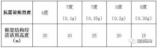

对于钢筋混凝土结构,当房屋高度不超过120米时,一般均为三大常规结构体系——框架结构、剪力墙结构、框架—剪力墙结构。
1)对于学校、办公楼、会所、医院以及商场等需要较大空间的建筑,当房屋高度不超过下表时,一般选择框架结构;当房屋高度超过下表时,一般选择框架-剪力墙结构;
2)对于高层住宅、公寓、酒店等隔墙位置固定且空间较小的建筑项目一般选择剪力墙结构。当高层住宅、公寓、酒店项目底部一层或若干层因建筑功能要求(如大厅或商业)需要大空间时,一般采用部分框支剪力墙结构。
(3)对于高度大于100米的高层写字楼,一般采用框架-核心筒结构。
03 广州地区某40米高的办公楼采用框架结构体系合理吗?
不合理。7度区框架结构经济适用高度为30米,超过30米较多时应在合适的位置(如楼梯、电梯、辅助用房)布置剪力墙,形成框架-剪力墙结构体系。这样子剪力墙承受大部分水平力,大大减小框架部分受力,从而可以减小框架柱、框架梁的截面和配筋,使得结构整体更加经济合理。
