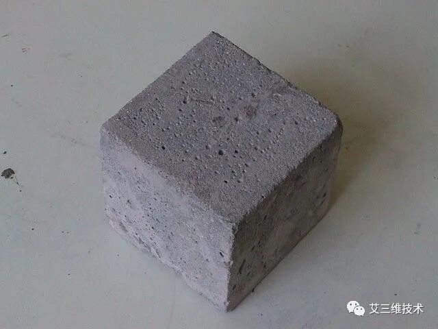

混凝土,简称为"砼“,是当代最主要的土木工程材料之一。混凝土结构又称之为砼结构,主要以混凝土为主要成分,包括素混凝土结构、钢筋混凝土结构以及预应力混凝土结构。
 混凝土的特点
混凝土具有原料丰富,价格低廉,生产工艺简单的特点,因而使其用量越来越大。同时混凝土还具有抗压强度高,耐久性好,强度等级范围宽等特点。这些特点使其使用范围十分广泛,不仅在各种土木工程中使用,就是造船业,机械工业,海洋的开发,地热工程等,混凝土也是重要的材料。

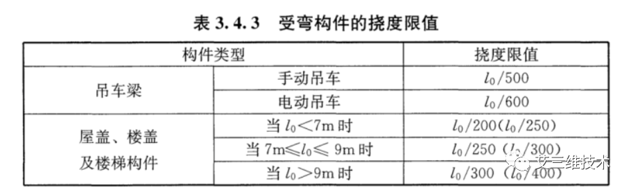

3.钢筋混凝土受弯构件的最大挠度应按荷载的准永久组合,预应力混凝土受弯构件的最大挠度应按荷载的标准组合,并均应考虑荷载长期作用的影响进行计算,其计算值不应超过表3.4.3规定的挠度限值。
注:① 表中l0为构件的计算跨度;计算悬臂构件的挠度限值时,其计算跨度l0按实际悬臂长度的2倍取用;
② 表中括号内的数值适用于使用上对挠度有较高要求的构件;
③ 如果构件制作时预先起拱, 且使用上也允许,则在验算挠度时,可将计算所得的挠度值减去起拱值;对预应力混凝土构件,尚可减去预加力所产生的反拱值;
④ 构件制作时的起拱值和预加力所产生的反拱值,不宜超过构件在相应荷载组合作用下的计算挠度值。

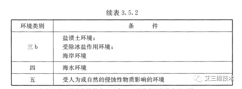

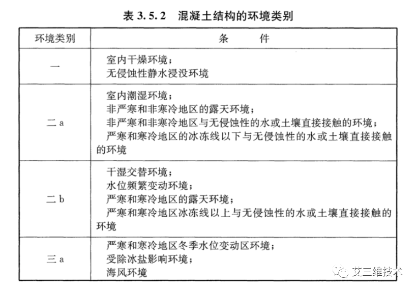

2.混凝土结构暴露的环境类别应按表3.5.2的要求划分。
注:① 室内潮湿环境是指构件表面经常处于结露或湿润状态的环境;
② 严寒和寒冷地区的划分应符合现行国家标准《民用建筑热工设计规范》GB 50176的有关规定;
③ 海岸环境和海风环境宜根据当地情况,考虑主导风向及结构所处迎风、背风部位等因素的影响,由调查研究和工程经验确定;
④ 受除冰盐影响环境是指受到除冰盐盐雾影响的环境;受除冰盐作用环境是指被除冰盐溶液溅射的环境以及使用除冰盐地区的洗车房、停车楼等建筑;
⑤ 暴露的环境是指混凝土结构表面所处的环境。

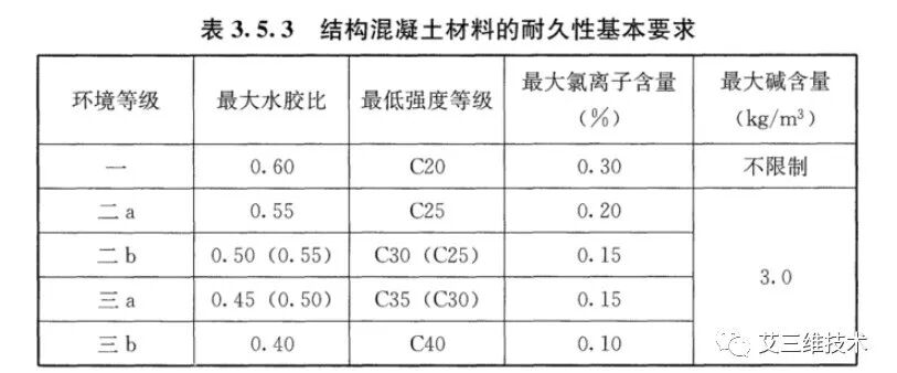

3.设计使用年限为50年的混凝土结构,其混凝土材料宜符合表3.5.3的规定。
注:①氯离子含量系指其占胶凝材料总量的百分比;
② 预应力构件混凝土中的最大氯离子含量为0. 06%;其最低混凝土强度等级宜按表中的规定提高两个等级;
③ 素混凝士构件的水胶比及最低强度等级的要求可适当放松;
④ 有可靠工程经验时, 二类环境中的最低混凝土强度等级可降低一个等级;
⑤ 处于严寒和寒冷地区二b、三a类环境中的混凝土应使用引气剂,并可采用括号中的有关参数;
⑥ 当使用非碱活性骨料时,对混凝土中的碱含量可不作限制。

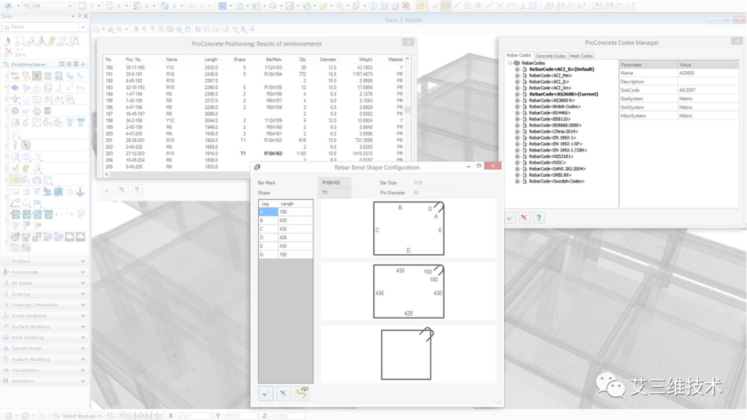

 混凝土结构设计软件

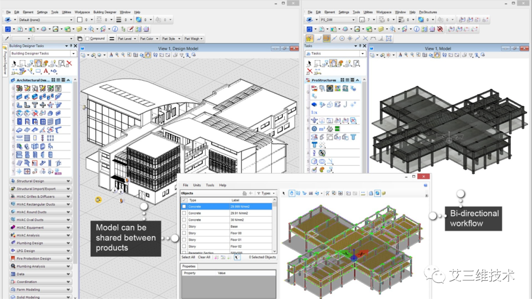

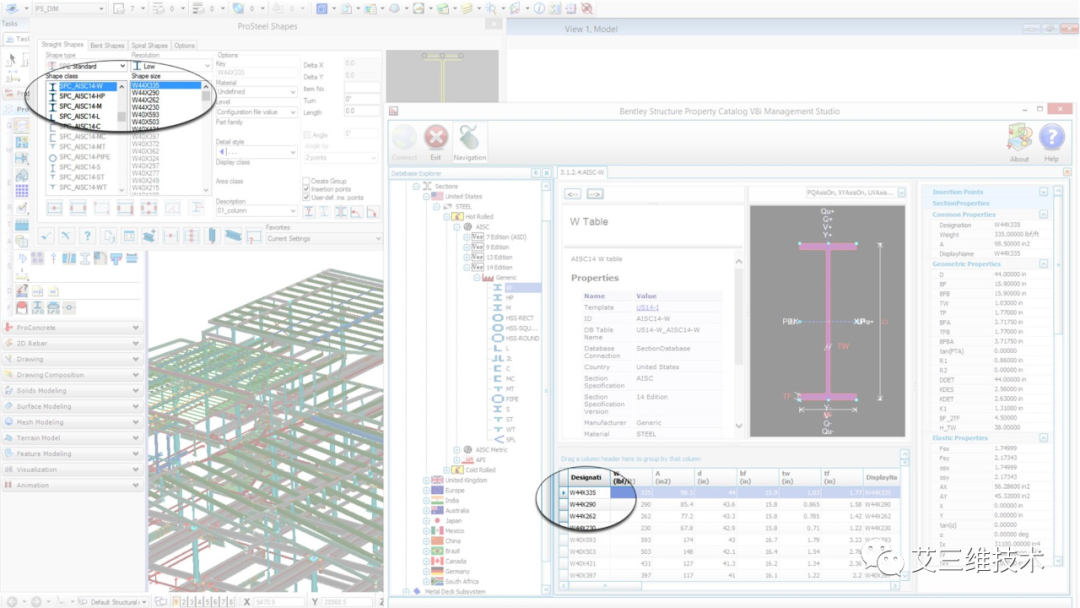

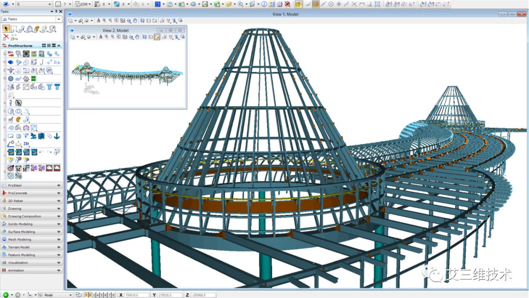

钢结构和混凝土设计软件ProStructures 能高效创建精确的钢结构、金属结构和钢筋混凝土结构三维模型,可用于创建设计图纸、制造详图和钢筋表,它们会随着您对三维模型的更改自动更新。
ProStructures作为资深设计工程师开发的综合软件,包含ProSteel和ProConcrete 两大组件,有助于提升您的工作效率和获利能力。
软件功能
1.国际标准的设计
在您的产品设计中,使用广泛的国际标准与规格,扩展您的业务实践,利用全球的设计机会。受益于国际标准的广泛支持,充满信心的完成您的设计。

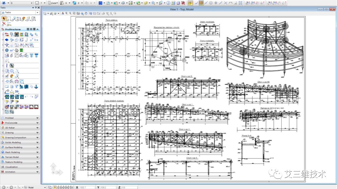

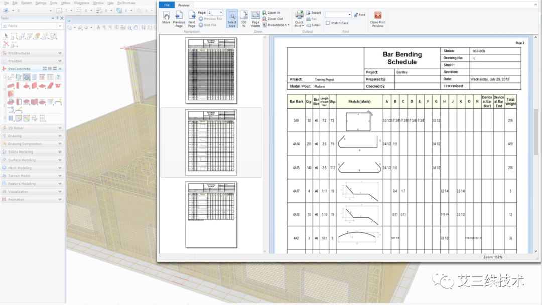

2.钢筋混凝土详细设计和制表
生成钢筋放置工程图,包括截面图、平面图、详图、钢筋弯曲表、材料统计和梁/柱/基脚钢筋表,这些全部以三维模型为基础。所有钢筋表和工程图均可进行自定义,以满足您公司混凝土项目的标准。

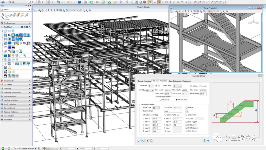

3.为参数结构建模
为结构构件(比如梁、柱、支架、钢结构连接、基础、地基和钢筋)建模。在梁和柱之间使用钢结构连接,自动更新尺寸变化。构件类型也可以用到参数化组件(比如楼梯、梯架和扶手)中。

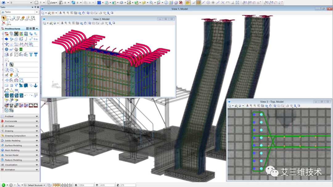

4.为钢筋混凝土建模
为各种形状的钢筋混凝土建模,如混凝土梁、柱、板、墙、扩展基脚和连续基脚,全部使用参数化方式进行操作。混凝土形状如有变化,钢筋会自动调整。使用直观的命令为复杂的钢筋混凝土形状建模,包括曲线、斜面或非正交形状。

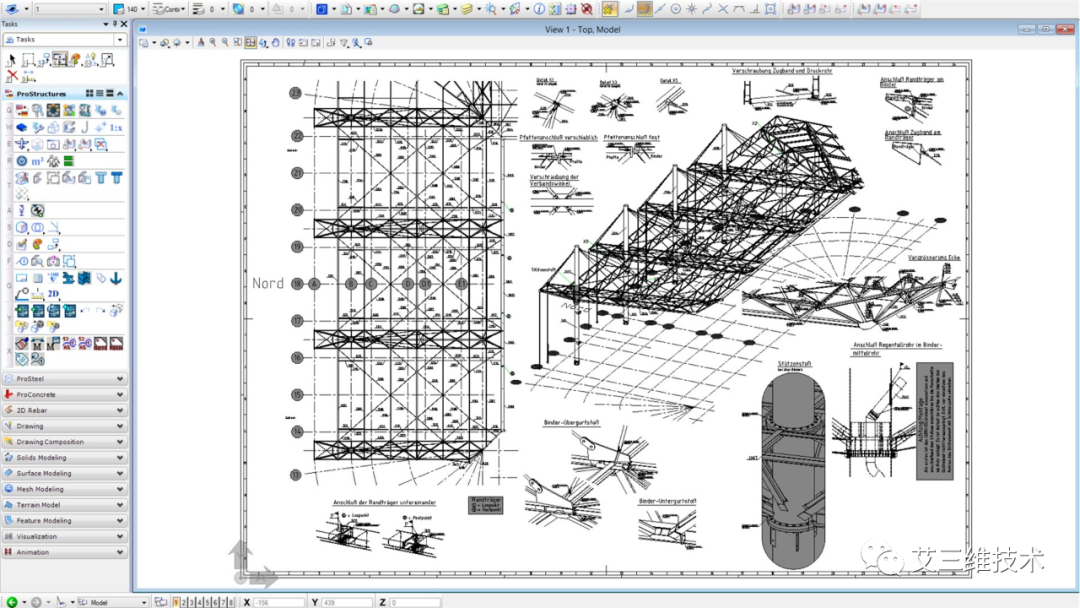

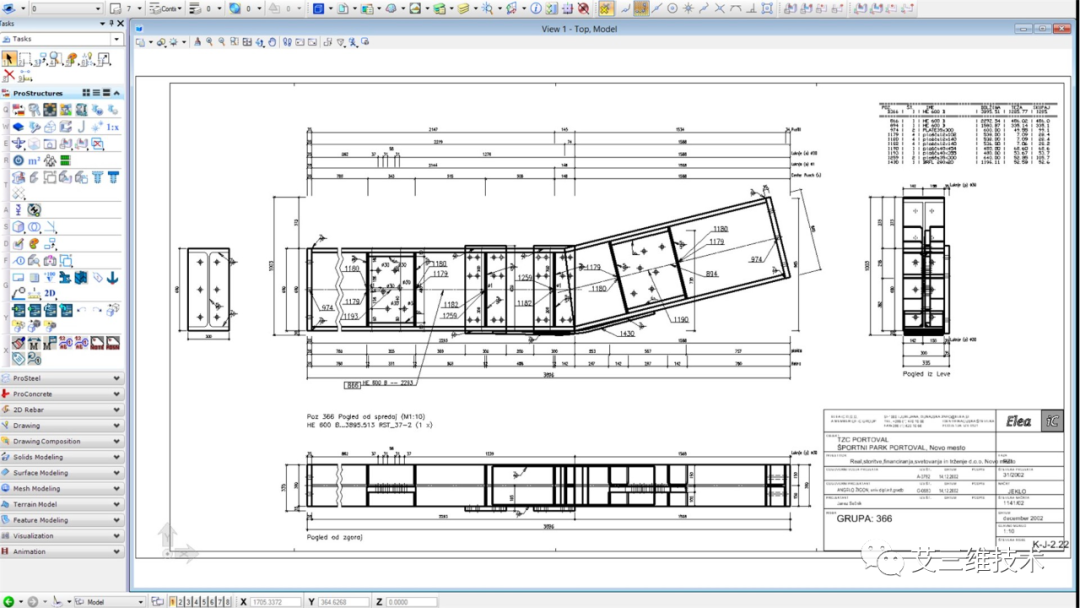

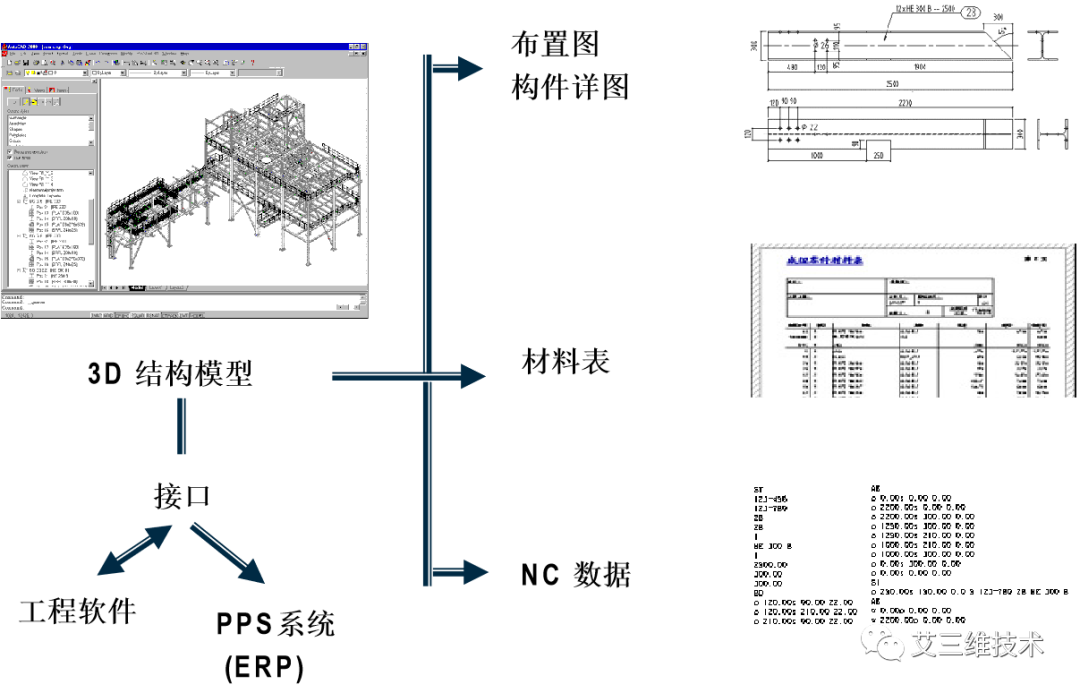

5.生成钢铁制造工程图
为三维模型中的每个型钢、钢结构结点和钢结构板件生成工程图。轻松创建综合的单部件工程图,包括尺寸、注释、标签和部件清单。定制工程图以符合公司所有结构钢项目的标准。根据三维模型的更改自动更新所有过时的工程图。

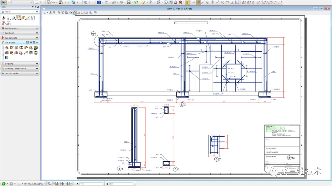

6.生成结构混凝土详图
生成钢筋放置工程图,包括三维模型中的截面图、平面图和详图。快速创建钢筋详图,包括自动钢筋标记、尺寸和注释。自定义全部工程图,确保所有钢筋混凝土项目均符合您公司的标准。根据三维模型的更改自动更新工程图。

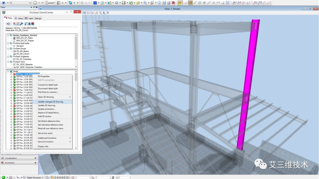

7.生成结构施工文档
生成施工文档(如平面图、剖面图和详图),这些全部与三维模型自动关联。对三维模型所作的更改会在工程图中自动更新。使用工程图中需要重新发布的自动标记来轻松管理模型的更改和修订。
8.生成结构设计文档
自动生成结构设计文档,包括用于传递设计意图的必要平面图和立面图。对三维模型所作的更改会在文档中自动更新。
9.生成结构详图
利用在结构模型中建立的设计结果直接生成详细的二维工程图。使用软件中提供的设置自定义工程图的样式和格式。
10.共享结构模型
将结构模型几何图形和设计结果从一个应用程序传输到另一个应用程序,并同步未来变化。快速共享结构模型、工程图和信息以供整个团队查看。

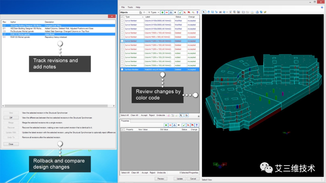

11.跟踪和恢复结构设计变更
管理三维模型的设计变更,利用可选说明和时间戳跟踪版本修订。在项目期间,可以随时回退或撤销选定的变更。查看多个设计方案,并从建模错误中快速恢复。
