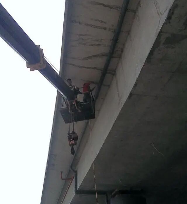

(2)钢筋混凝土梁主筋裂缝
这种裂缝往往出现在工程投入使用一段时间后。在梁的下侧或底部,裂缝会随着时间的推移而发展。原因是钢筋开始生锈形成的氧化铁膨胀,通常称为“先锈后裂”。
钢筋锈蚀的主要原因是:混凝土保护层太薄;使用含有氯盐的混合物;使用环境中的腐蚀性气体或液体浸入混凝土;模板沿钢筋保护层裂缝过早拆除。
预防措施是:施工时固定好钢筋骨架,提前准确控制主筋下保护层厚度;掺外加剂前进行适应性分析试配;在外部条件允许的情况下,对混凝土构件进行防腐处理;模板的拆除必须根据施工规范的要求和同强度构件的养护试块的抗压值确定。这种裂缝会降低钢筋与混凝土的粘结力,严重时会危及结构的安全使用功能。因此,必须小心处理填缝或加固。先将接缝加宽,再用环氧水泥嵌缝,然后采取外包钢筋、外包钢筋混凝土套筒、拉杆表面加应力水、粘贴钢板加固等加固措施。

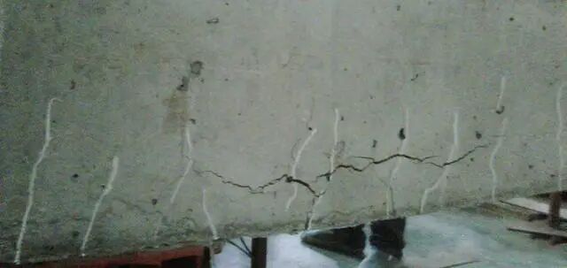

(3)钢筋混凝土梁的竖向裂缝或斜向裂缝
这种裂缝多出现在施工阶段,使用时也会出现,属于荷载作用下的裂缝。竖向裂缝多出现在梁的中部,主要是由于正截面的抗裂性和抗弯强度不足;斜平面裂缝多发生在梁的两端,因为斜截面的抗裂抗剪强度不足。
如果判断两种裂缝是由设计引起的,主要是由于截面尺寸选择不当,正截面受拉钢筋较小,斜截面横向钢筋配置较少;如施工质量控制,即混凝土实际强度达不到设计强度,受拉主筋保护层过大移位或少放,横向钢筋较少,施工荷载过大;如果是使用造成的,主要是超负荷。

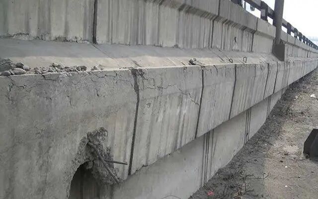

(7)钢筋混凝土框架梁、圈梁、基础梁裂缝
这些裂缝多为斜缝,多发生在梁跨中部,也有发生在梁端,且多贯穿整个梁截面。
裂缝产生的主要原因是:地基不均匀沉降,所以裂缝的方向与地基不均匀沉降的方向一致。处理裂缝首先要找出地基下沉的原因,采取有效措施制止地基下沉,然后对混凝土梁进行加固。加固方法是简单的涂铟钢或粘贴钢板的方法。
