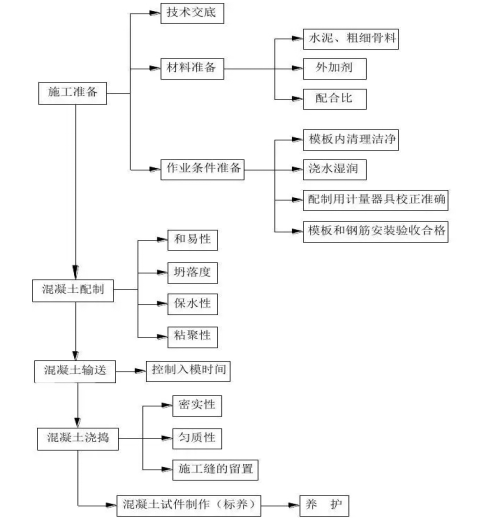

2建筑混凝土结构施工技术应用
2.1落实原材料准备工作
有关于混凝土的原材料准备工作,是混凝土结构施工的重要基础,只有在原材料方面从源头做好把控,才能够保证整体的施工质量。在开展原材料准备工作的过程中,需要从多个不同方面展开实施。首先,在材料的选择方面,应当尽可能的选择水化热较低的水泥材料,比如火山灰硅酸盐水泥,降低水化过程中热量的释放,避免由于温度问题引发裂缝。其次,要严格做好骨料的选择,选择级别较高的骨料,避免膨胀系数过大。对于选择的水源应当做好控制,尽可能地选择洁净的水源,避免水源受到污染,严格按照工程项目的具体实际要求添加适当的外加剂,对混凝土的配合比进行科学合理的控制。在混凝土制作的过程中,要选择适合的搅拌方法,明确搅拌力度、搅拌的次数、时间等等,以此保证混合料能够充分的搅拌均匀。为了解决裂缝问题,可以适当的添加一些膨胀剂,这样一来,可以更好地保证混凝土原材料的质量[4]。
2.2混凝土运输措施
一般来说,混凝土会在其他场地制作完成之后,通过器械运输到施工现场,所以在整个混凝土材料运输活动开展的过程中,选择的运输方式以及储存的措施,会直接影响到混凝土的质量。在运输环节要严格做好控制,避免混凝土的质量受到其他因素的影响。在运输的过程中,要根据距离的长短来提前做好预判。由于混凝土长时间的运输之后,可能会出现离析和凝固的现象,在后期使用时会降低质量。因此,为了避免问题的出现,在混凝土出站时,要严格做好质量控制,保证罐车在整个运输的过程中连续性的进行搅拌,确保混凝土能够保持原有的使用效果,避免由于运输环节使得质量下降[5]。
2.3混凝土浇筑技术
混凝土浇筑属于关键的环节,在建筑工程施工中,有关于混凝土结构的施工必须要结合具体的工程项目,科学合理的选择浇筑的方式。一般来说,普通的工程项目在实现浇筑的过程中,会采用分层浇筑的方式,逐层依次展开浇筑活动,等到第一次浇筑完成之后,再开展第二层的浇筑,保证浇筑的连续性,以此来避免裂缝问题。同时,可以采用分段施工技术,对浇筑的面积实现分段处理,先从某一段的底层开始浇筑,逐层向上一直浇筑到顶层之后,从而开展下一段底层的浇筑工作活动。在浇筑环节,需要进行合理的振捣作业,选择合适的振动器,对浇筑的部位实现均匀性的振捣[6]。
2.4混凝土养护技术
混凝土养护属于在整个混凝土结构施工过程中的关键环节之一,有关于混凝土的养护需要从多个不同方面的开展。根据工程建设的实际项目,结合具体的天气情况,选择保温或者是保湿养护工作活动。等到混凝土结构操作完成之后,需要对混凝土的表面覆盖薄膜,或者是草垫,以此减少表面水分的蒸发,做好保湿工作活动,避免出现干缩裂缝情况的发生。由于水泥在水化的过程中,会释放出大量的热量,使得内外部结构温差过高后会引起裂缝。所以,要严格做好保温工作,控制表面温度下降的速度,以此来减少内外部之间的温差。为了能够提升养护的效果,必须要有专门的人员展开养护管理,尤其是对于一些大体积的混凝土结构来说,由专门的人员看管,防止出现损坏[7]。在养护工作活动实施的过程中,要严格注意细节问题,科学合理的选择养护的时间,比如在混凝土完成浇筑后的六个小时内,依次开始进行。按照工程项目的具体规定来看,在浇筑完成之前的前2天,对于施工人员来说要每隔2个小时对混凝土结构进行一次养护。在2天后,则可以对应的每隔4个小时对混凝土做好一次养护工作。尤其是对于一些大体积的混凝土结构来说,需要严格的做好温度方面的控制工作,认真做好每一个细节,等到混凝土达到既定的强度之后拆除模具。施工人员在拆卸模具的过程中,提前对全部的混凝土强度进行检验。若符合要求,方可拆除模具,如果过早拆除,容易出现混凝土裂缝。
图1:混凝土结构施工流程图
