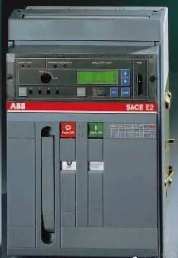

万能断路器
也叫框架是断路器,切断电流大,主要用于MCC进线电源,智能断路器里面带有CPU,可以处理短路、过载、过压、欠压等多种保护功能,可以电动或手动,功能强大

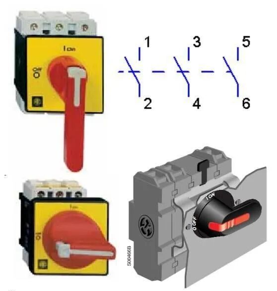

负荷开关
只是将负荷断开,没有任何保护功能,可以带载切断电源,适用于电源开关或作维修开关,在关闭的位置可以被锁定,以防止别人误操作

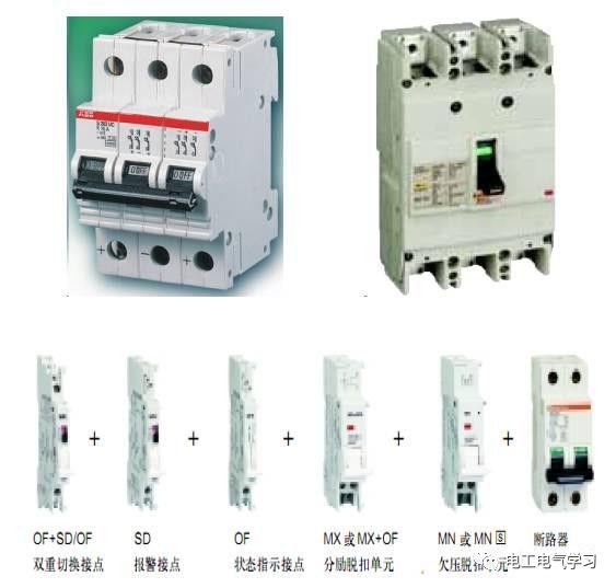

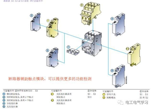

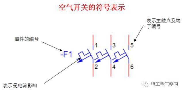

空气开关
具有短路、过载保护功能,根据脱扣曲线的不同可以分为B、C、D几个等级,B型曲线脱扣最快,适合用于电子产品的过载保护,C型曲线适用于常用的配电及保护,D型曲线适用于电机的保护。环境温度会对脱扣电流有所影响。空气开关可以安装一些辅助触点以实现更多的功能

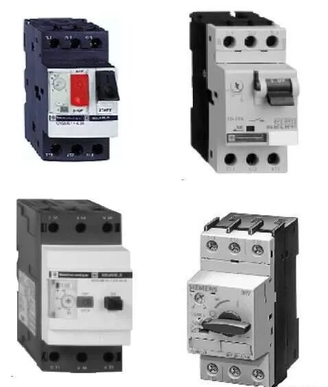

马达断路器
主要用于电机的保护,其原理是根据电流流过产生的热效应,上面有微调旋钮,可以调整过载电流,当电流达到设定的电流一段时间以后,断路器将脱扣切断电路,当电流达到标称电流的12倍时(可以认为是短路),断路器直接脱扣,没有延时

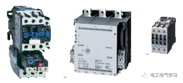

接触器
接触器原理与继电器相同,主要用于主回路的通断控制,因此控制的功率比继电器大

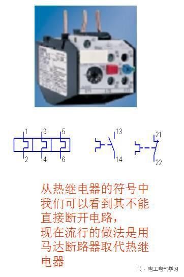

热继电器
原理为双金属片的热效应,可以检测到过载信号,但不能直接切断主回路,必须通过控制回路控制切断主回路

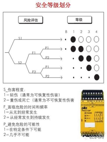

安全继电器
?安全继电器出现的原因:为减少人身及设备伤害,而普通的继电器的可靠性不能满足要求
?安全器件的颜色:黄色
?危险等级的划分和确定如图所示:

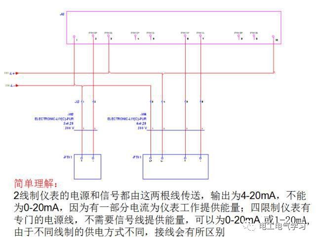

仪表
仪表的功用:检测现场的过程信号仪表的分类:根据分类的不同可以分为就地仪表、远程仪表、常规仪表、智能仪表、总线仪表等常见的几种仪表二线制仪表和四线制仪表的区别

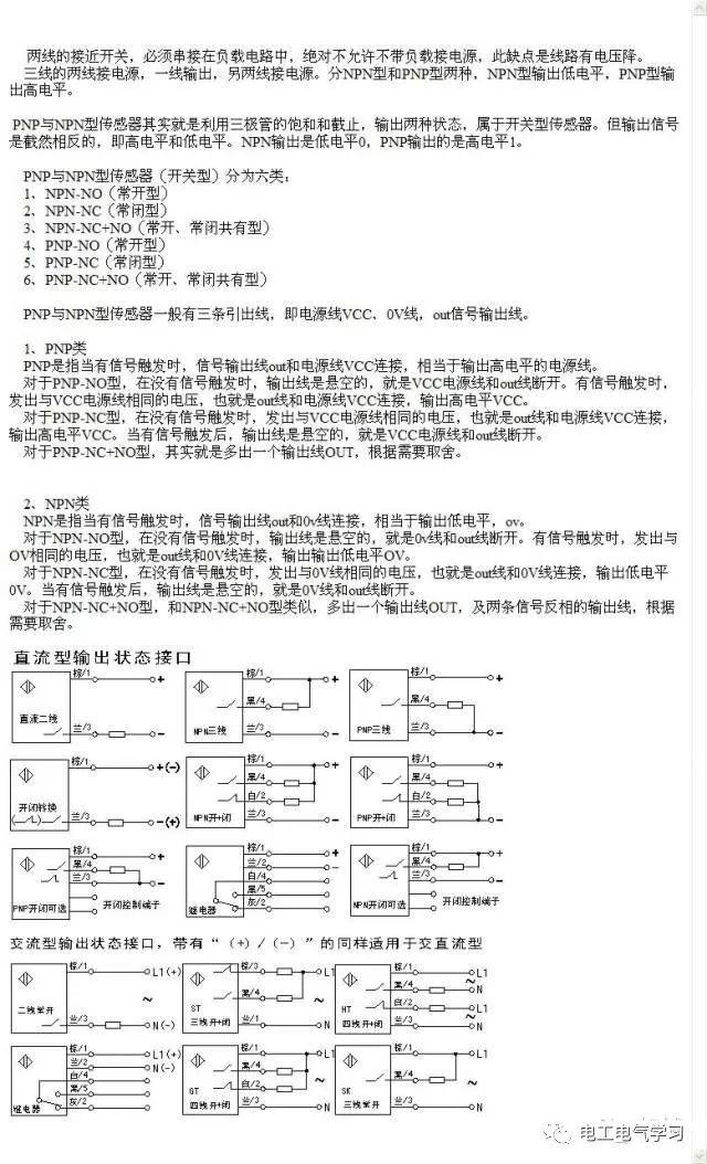

传感器
传感器的种类(按钮、机械与电子、光电、接近)原理介绍2线制和3线制PNP和NPN

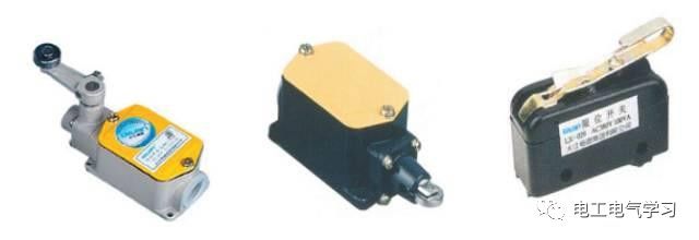

行程开关
