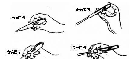

1、使用低压测电笔时的正确握法
常用低压测电笔,掌握测试两握法。钢笔式的测电笔,手掌触压金属夹。拇指食指及中指,捏住电笔杆中部。
旋凿式的测电笔,食指按尾金属帽。拇指中指无名指,捏紧塑料杆中部。氖管小窗口背光,朝向自己便观察。
