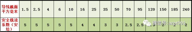

6、绝缘导线的安全电流计算
口诀(一):十下五,百上二,二五三五四三界,七零、九五两倍半,裸线加一半, 铜线升级算,穿管温度八、九折。
说明:十下五是指导线截面在10平方毫米以下,每平方毫米的安全电流为5安培;百上二是指导线截面在100平方毫米以上,每一平方毫米安全电流为2安培;二五三五四三界是指导线截面在16平方毫米、25平方毫米,每1平方毫米安全电流为4安培,导线截面在35平方毫米和50平方毫米,每1平方毫米安全电流为3安培;七零、九五两倍半是指每1平方毫米的安全电流为2.5安培;裸线加一半,铜线升级算是指截面的裸导线,可按绝缘导线乘以1.5倍计算安全电流,同截面的铜导线按铝导线大一线号等级计算安全电流;穿管温度八、九折是指导线穿管乘系数0.8,高温场所实用乘以系数0.9。www.diangon.com
口诀二:二点五下整九倍,升级减一顺序对,三十五线乘以三点五,双双成组减半倍,高温九折,铜线升级,裸线加一半,导线穿管二、三、四、八、七、六折勿忘记。
说明:口诀中的二点五下整九倍,升级减一顺序对是指导线截面在2.5平方毫米,每1平方毫米的安全电流为9安培,导线截面从2.5平方毫米以上,即4平方毫米开始线号每增大一等级,其安全电流减小1安培,直至2.5平方毫米为止;三十五线乘以三点五,双双成组减半倍是指导线截面35平方毫米每1平方毫米安全截流量为3.5安培,35平方毫米以上的导线,两个等级的线号为一组,安全电流减0.5安培,依次往上推算;高温九折,铜线升级,裸线加一半,导线穿管二、三、四、八、七、六折勿忘记是指导线穿管两条线应乘系数0.8,导线穿管三条线乘以系数0.7,导线穿管4条线乘以系数0.6。
注意:以上口诀(一)、(二)是以铝绝缘导线,温度25度为准。

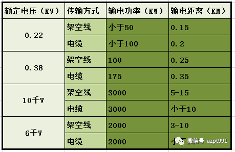

8、低压380V/220V三相四线架空导线截面选择计算
口诀:架空线路选截面,荷距系数相乘算, 三相荷距系乘四,单相荷距二十四, 得数除以1.7,即得铜线截面积。
说明:低压架空线路安装选择导线截面是电工工作中经常遇到的实际问题,导线截面选择大了造成浪费,投资高,导线截面选小了,不能满足于供电安全和供电电压质量要求,导线截面按口诀选择能满足于电压损失5%的供电安全要求。
口诀中,架空线路选截面,荷距系数相乘算是指导线截面,求出送电员荷距,再乘以系数即为应选择的导线;三相荷距系乘四,单相荷距二十四是指三相四线制供电,三相380伏,求出员荷距再乘以系数4为应选择的导线截面,单相220伏供电,求出员荷距再乘以系数24为应选择的导线截面,选用铜线时,可按求出的导线截面除以1.7即为铜线截面。
例1:有一三相四线制供电,380伏架空线,长度200米,输电功率为30千瓦,允许电压损失5%,求导线截面?

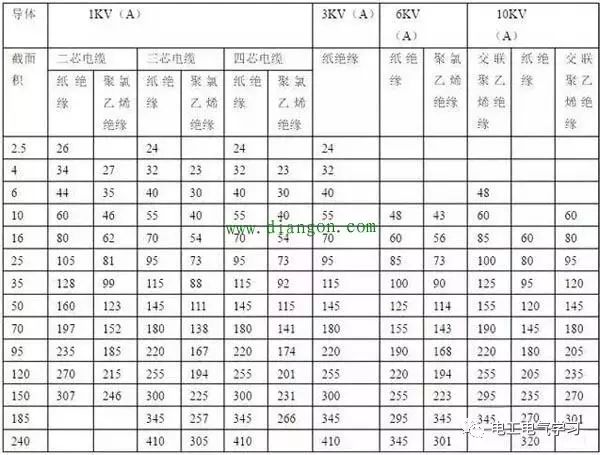

根据不同的额定电压推荐不同的输出容量输电距离:
铝芯纸绝缘、聚氯乙烯绝缘铠装电缆和交联聚乙烯绝缘电缆在空气中(25℃)长期允许载流量
注:
1、铜芯电缆的载流量为表中数值乘以系数1.3倍;
2、本表格载流量为单根电缆容量;
3、单芯塑料电缆为三角形排列,中心距等于电缆外径。
电缆长期允许载流量及其校正系数铝芯绝缘、聚氯乙烯绝缘、铠装电缆和交联聚氯乙烯绝缘电缆长期允许载流量直接埋在地下时(25℃)土壤热阻系数为80℃ cm/w
