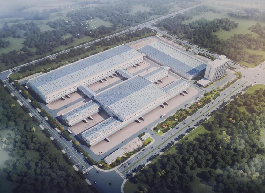

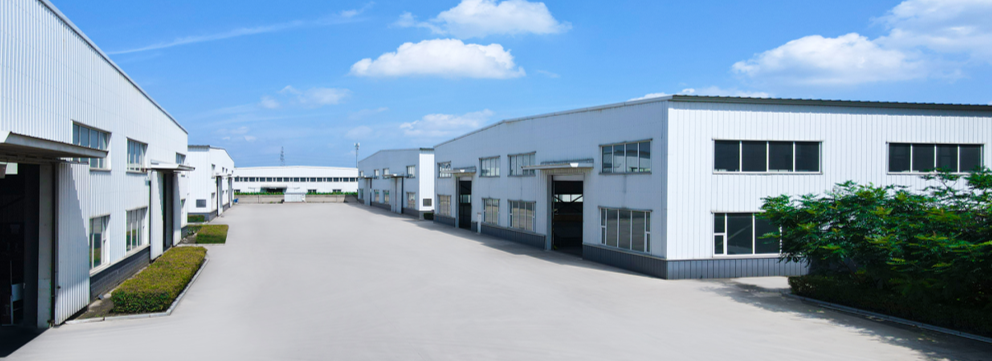

钢结构工程是以钢材制作为主的结构,是主要的建筑结构类型之一。钢结构是现代建筑工程中较普通的结构形式之一。
钢材的特点是强度高、自重轻、刚度大,故用于建造大跨度和超高、超重型的建筑物特别适宜;材料匀质性和各向同性好,属理想弹性体,一般工程力学的基本假定;材料塑性、韧性好,可有较大变形,能很好地承受动力荷载;建筑工期短;其工业化程度高,可进行机械化程度高的专业化生产;加工精度高、效率高、密闭性好,故可用于建造气罐、油罐和变压器等。其缺点是耐火性和耐腐性较差。主要用于重型车间的承重骨架、受动力荷载作用的厂房结构、板壳结构、高耸电视塔和桅杆结构、桥梁和仓库等大跨度结构、高层和超高层建筑等。此外要轧制新品种的型钢,例如h型钢(又称宽翼缘型钢)和t形钢以及压型钢板等以适应大跨度结构和超高层建筑的需要。
另外还有无热桥轻钢结构体系,钢结构建筑本身是不节能的,本技术用巧妙的特种连接件解决了建筑的冷热桥问题;小桁架结构使电缆和上下水管道从墙里穿越,施工装修都方便;无比节能是一家以冷弯薄壁型钢建7层住宅的建筑体系。中国虽然早期在铁结构方面有成就,但由于2000多年的封建制度的束缚,科学不发达,因此,长期停留于铁制建筑物的水平。直到19世纪末,我国才开始采用现代化钢结构。
近年来钢结构的应用有了很大的发展,不论在数量上或质量上都远远超过了过去。在设计、制造和安装等技术方面都达到了较高的水平,掌握了各种复杂建筑物的设计和施工技术,在全国各地已经建造了许多规模巨大而且结构复杂的钢结构厂房、大跨度钢结构民用建筑及铁路桥梁等。
轻钢结构的楼面由冷弯薄壁型钢架或组合梁、楼面osb结构板,支撑、连接件等组成。所用的材料是定向刨花板,水泥纤维板,以及胶合板。在这些轻质楼面上每平方米可承受316~365公斤的荷载。迈特建筑轻钢结构住宅的楼面结构体系重量只为国内传统的混凝土楼板体系的四分之一到六分之一,但其楼面的结构高度将比普通混凝土板高100~120毫米。
