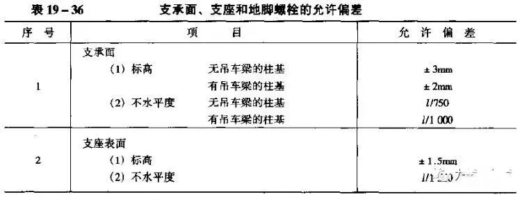

基础
①.构件安装前,必须取得基础验收的合格资料(行—列线和标高等) 。基础施工单位可分批或一次交给,但每批所交给的合格资料,应是一个安装单元的全部柱基基础。
②.安装前,应根据基础验收资料复核各项数据,并标注在基础表面上。支承面,支座和地脚螺栓的位置、标高等的偏差应符合表19-36的规定。
③.复核定位应使用轴线控制点和测量标高的基准点。
④.钢柱脚下面的支承构造,应符合设计要求,需要填垫垫铁时,每迭不得多于三块。
⑤.钢柱脚底板面与基础间的空隙,应用细石混凝土浇筑填实。

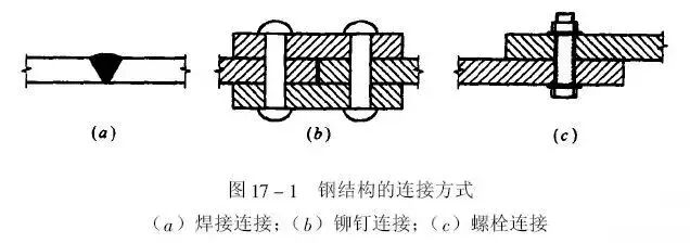

钢结构的连接
钢结构的基本构件由钢板、型钢等连接而成,如梁、柱、桁架等,运到工地后通过安装连接成整体结构,如厂房、桥梁等。因此在钢结构中,连接占有很重要的地位,设计任何钢结构都会遇到连接问题。钢结构的连接通常有焊接,铆接和螺栓连接。

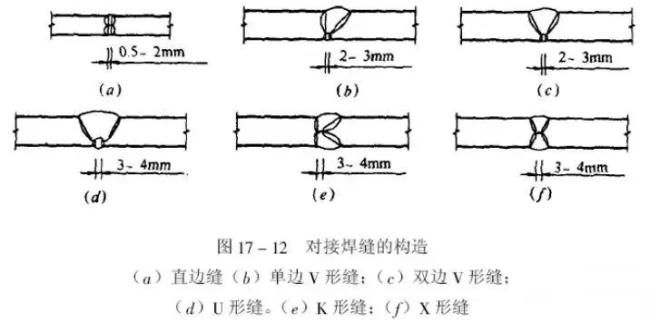

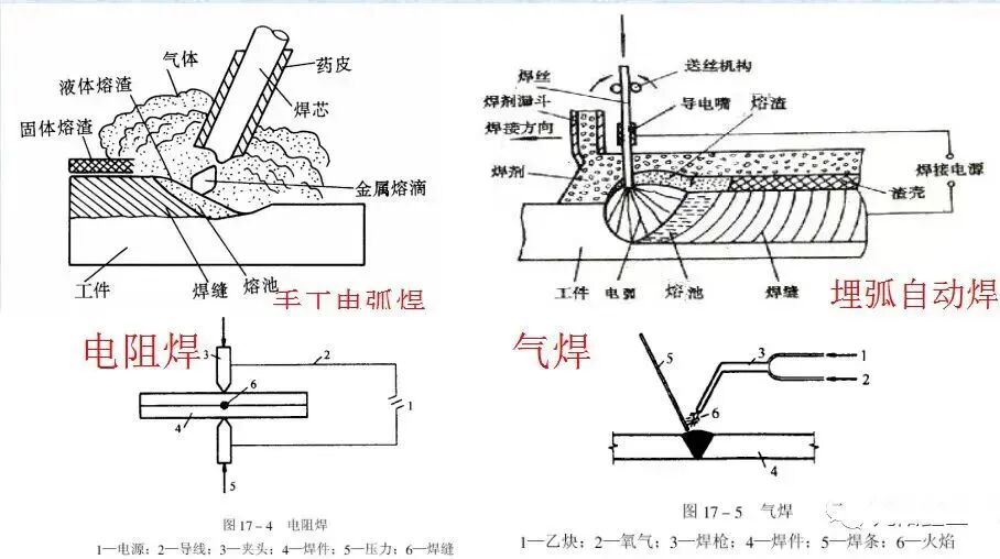

■钢结构常用的焊接方法有电弧焊,电阻焊和气焊。
■对接焊缝的形式有直边缝、单边V形缝,双边V形缝、U形缝、K 形缝、X 形缝等。
■焊接连接与铆钉、螺栓连接比较有下列优点:
⑴不需要在钢材上打孔钻眼,既省工省时,又不使材料的截面积受到减损,使材料得到充分利用;
⑵任何形状的构件都可直接连接,一般不需要辅助零件,使连接构造简单,传力路线短,适应面广;
⑶焊接连接的气密性和水密性都较好,结构刚性也较大,结构的整体性较好。

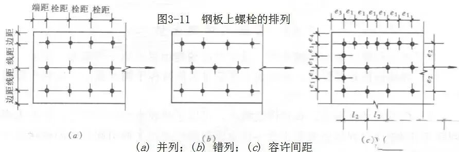

■螺栓连接的排列和构造要求
螺栓在构件上的排列可以是并列或错列(图3-11),排列时应考虑下列要求:
★受力要求:对于受拉构件,螺栓的栓距和线距不应过小,否则对钢板截面削弱太多,构件有可能沿直线或折线发生净截面破坏。对于受压构件,沿作用力方向螺栓间距不应过大,否则被连接的板件间容易发生凸曲现象。因此,从受力角度应规定螺栓的最大和最小容许间距。
★构造要求:若栓距和线距过大,则构件接触面不够紧密,潮气易于侵入缝隙而产生腐蚀,所以,构造上要规定螺栓的最大容许间距。
★施工要求:为便于转动螺栓扳手,就要保证一定的作业空间。所以,施工上要规定螺栓的最小容许间距。

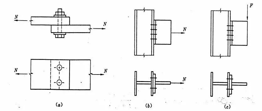

■螺栓的受力分类
栓根据作用不同,按螺栓受力可以分为:受剪、受拉及剪拉共同作用。
