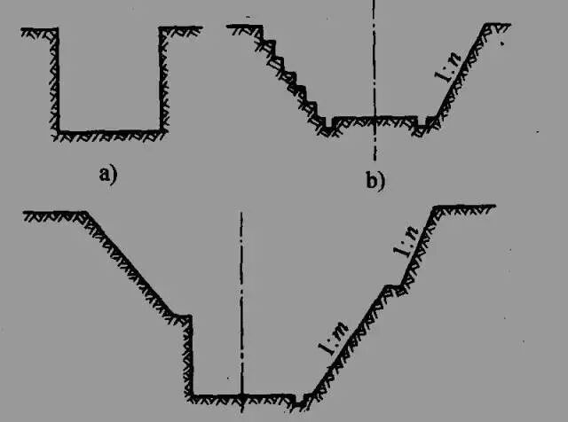

3.  开挖坡度
开挖坡度以保证边坡的稳定为原则,根据地质条件、开挖深度、现场的具体情况确定,一般在1:0.33-1:1左右。

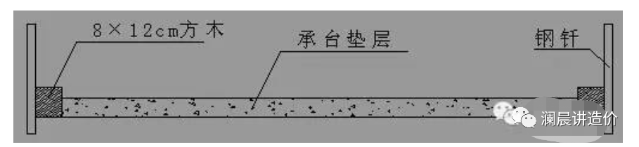

1.  承台垫层施工

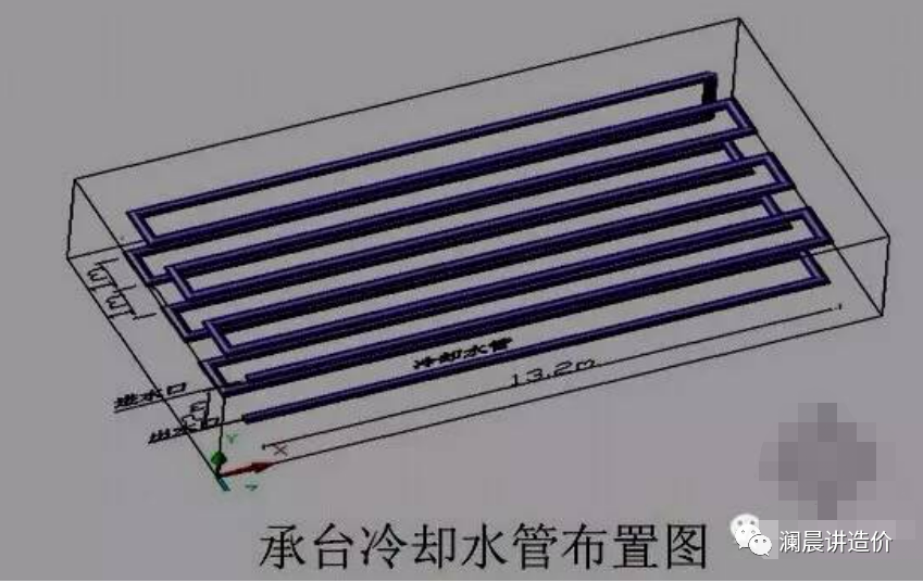

3.  大体积混凝土
