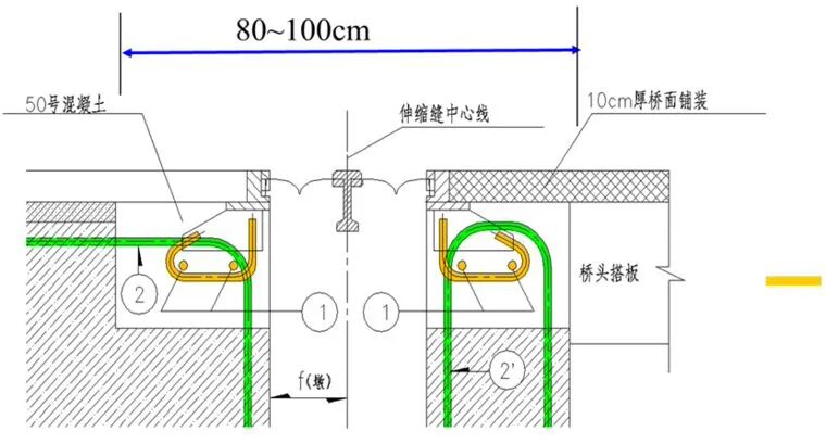

预埋管道定位钢筋
预制构件吊环钢筋
预埋钢板锚固钢筋
锚下螺旋筋
封锚钢筋
伸缩缝安装钢筋

成品钢筋网:
净铺设面积;
横向两侧护栏内侧之间,纵向扣除伸缩缝槽口顶面宽度。
现浇桥面:
横向按图纸所示,纵向桥长扣除伸缩缝槽口顶面宽度。
