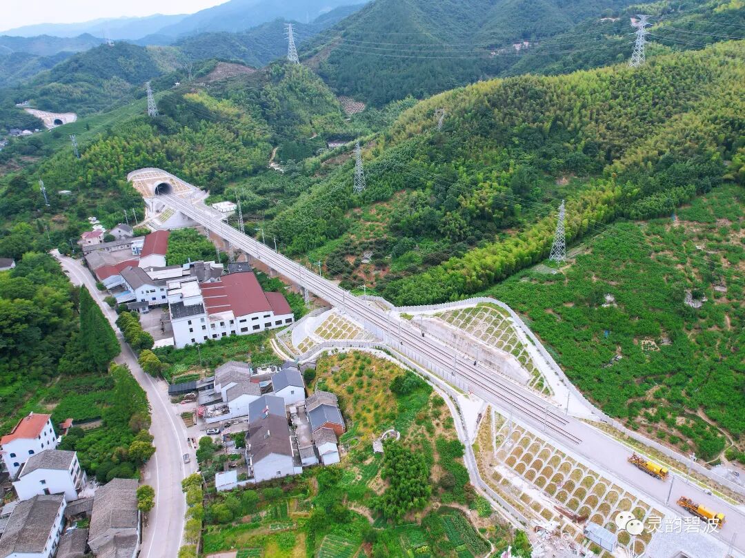

一、洞门工程防护

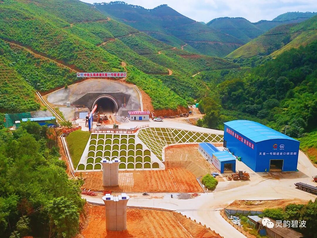

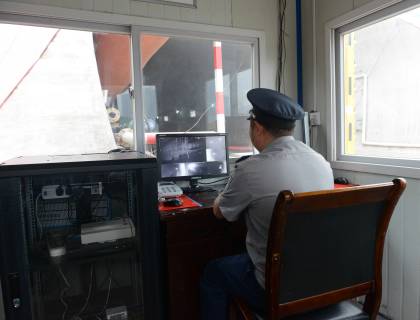

1.洞门值班室
这就是洞门前的第一站——值班室,距离洞口大于20m,面积15㎡,室内净高2.5m,设有值班人员与负责人员,管理进出车辆与人员。值班人员执行三班倒的作息制度,同时还执行门禁功能,洞内施工人员必须通过登记的电子芯片,在LED屏幕上公示才能入洞,严格把控出入洞人员,各位小伙伴,我们的值班室是不是低调奢华有内涵呢?
2.视频可视系统
监控摄像头
视频监控室
再让我们来见识一下有”隧道电子眼“之称的视频可视系统,视频可视系统应具有进行实时存储、回放、检索、查询功能。隧道内外广布的监控摄像头,时时关注洞内外施工情况,为隧道安全施工保驾护航。
3.洞门边仰坡防护
洞门边仰坡设钢管防护栏杆,防护栏杆离边仰坡开挖线距离不小于1000mm。采用植被防护,起到水土保持和绿化美观的作用。在防护栏的上方,我们还细心立起了安全标语,时刻提醒我们的施工人员注意安全。

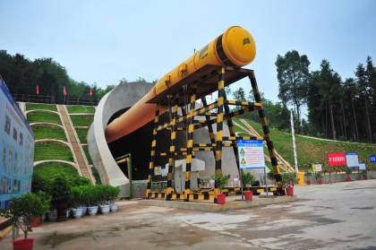

1.通风机
按照标准化要求,通风机支架采用型钢加工,刷黄黑油油漆,像不像变形金刚中的大黄蜂呢?通风机支架设置距洞口不小于30m,通风机周围不得堆放杂物,进风口设置铁箅。 通风机控制系统应装保险装置,发生故障自动停机。风机支架上悬挂风机操作规程、安全警示牌,虽然是隧道“大黄蜂”,但是操作不当,也是很危险的哦!

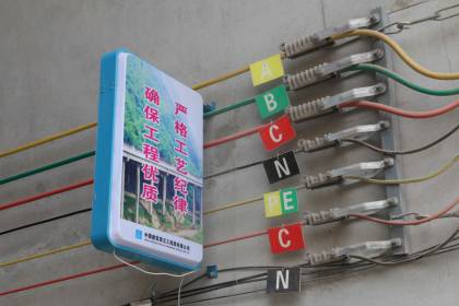

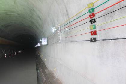

2.电力线路
看我们五颜六色的电线,你有没有发晕呢?分的越细,才越安全嘛!电力线路采用220/380V 三相五线系统,供电线路设置在上,照明线路设置在下,电线间距150mm。
为了避免施工人员触电,电力线路采用胶皮绝缘导线,每隔15m 用横担和绝缘子固定。设置在隧道二衬边墙上,高度不小于2.5m。

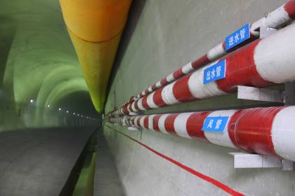

3.水管、排水管、高压风管的防护
高压风管、水管及排水管安装在通风管同侧。三个管道穿上了红白相间的“斑马”服并贴上了各自的“名牌”,用醒目的颜色提醒施工人员的注意。
通风管防护

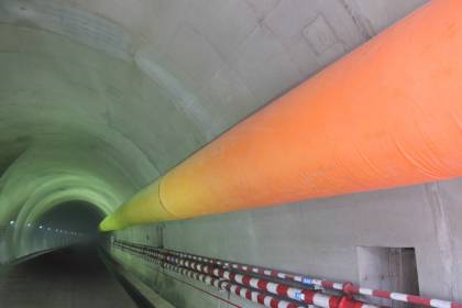

大黄蜂——通风管设在电力线路另一侧,每隔10m 安装膨胀螺栓上拴钢丝绳,风管固定在钢丝绳上。通风管外面被高强、低阻、阻燃的软质“外套”所包裹。通风管直达作业面,二者距离不超过30米,确保幽深洞内有足够新鲜空气,洞内有害气体也通通被稀释驱散,“大黄蜂”和咱们同呼吸共命运,记得保护好它哦!

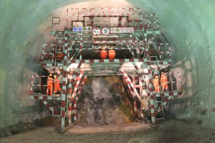

4.防水板作业台架
开挖作业台架和防水板作业台架可是亲兄弟啊~用了同款的反光贴,我们在旁边同样设置了防护栏与防滑扶梯。
5.开挖作业台架防护
看见开挖作业台架上神秘的光芒了吗?是因为我们在台架后面设置反光贴,为施工人员提供提醒。

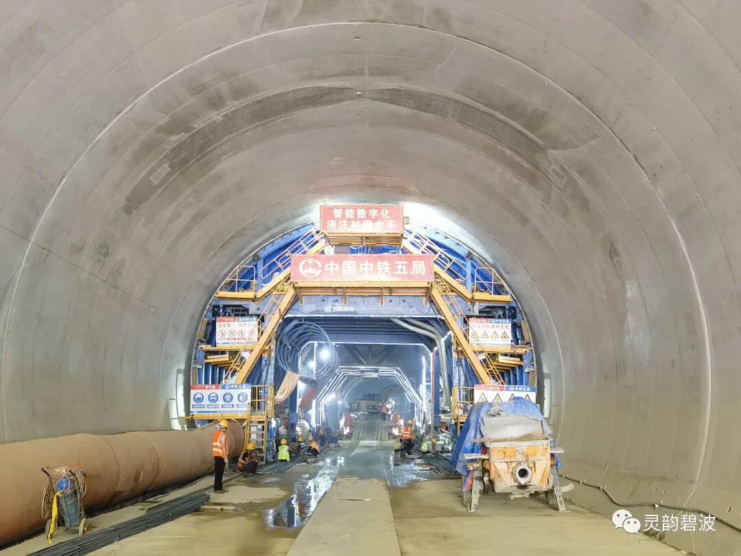

6.二衬台车防护
在你面前这个如初升旭日的就是隧道内的二衬台车啦!我们在二衬台车的旁边设置楼梯和防护栏,保护施工人员的安全。

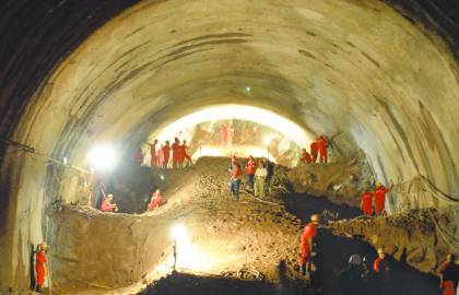

1.三台阶七步法开挖
小编来给大家科普一下,隧道围岩分成五级(Ⅰ—V级),Ⅰ级最硬,Ⅴ级最软。Ⅴ级软弱围岩采用三台阶七步法开挖,监控量测点每5m 设置一个断面,当拱顶下沉和收敛值超标立即暂停施工采取加强措施。如图所示,大家可以清楚看见有三个大台阶,然后大台阶再分为七小部分,七步走开挖,安全、高效,经典开挖方法就是它啦!
2.全断面法开挖
Ⅰ~Ⅱ级硬岩隧道采用全断面法开挖,隧道爆破通风后先用机械找顶,然后专人指挥工人找顶。隧道开挖起爆前所有人员撤离掌子面距离不得小于500m。因岩制宜,选择最合适的洞身开挖方法,既能加快挖掘效率,也能提高安全系数。

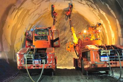

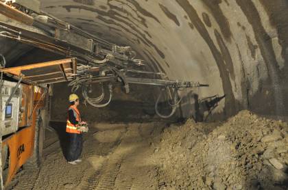

什么?工人喷射混凝土慢、效果不好、作业环境还不好?来看看我们先进的机械臂喷射混凝土吧!迈入机械化,首先就是它。与以往的人工喷射比起来,既提高了喷射效率,又保证了施工人员的安全,真可谓一举两得,一箭双雕哟!

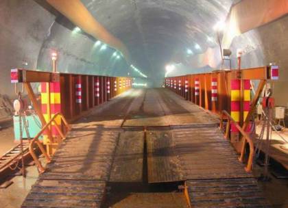

五、移动式仰拱栈桥标准化施工
隧道在开挖阶段,底部部分的仰拱不能落后啊,仰拱施工阻断车辆去前方作业,怎么破?我们有机械化装备二:移动式仰拱栈桥。采用型钢骨架,长度9到12米,宽度6米多,可供大型装载、挖机、出渣车进出,完成本段就移动到更前面,追赶着开挖掌子面。(Ps:限重60吨,限速5 公里/小时。)

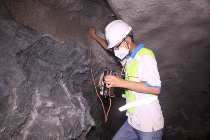

1.固定式瓦斯检测仪
固定式瓦斯检测仪是自动的瓦斯检测方法,只要将仪器放在掌子面和二衬台车上面,它就可以时时进行瓦斯检测来维护洞内施工人员的健康啦。
2.手持式瓦斯检测仪

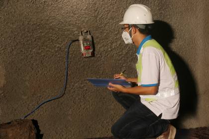

不过机器毕竟是死的,想要零失误检测洞内瓦斯浓度,亲自的人工测量是必须的,这时就用到了我们的手持式瓦斯检测仪。人工检测实行一炮三检制,工作面装药前、爆炮前、爆炮后,由瓦斯检测员现场检测。当瓦斯浓度超过1.5%时,必须停止施工,撤出工作人员,切断电源进行处理。

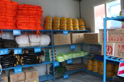

七、应急措施
1、应急物资标准化管理
隧道施工在地下,最不可预测,在隧道施工中,有着无数种可能发生意外情况,所以为了做到有备而无患,我们在洞口设专用应急物资仓库、专人管理。应急物资仓库内配备安全帽、救身衣、电筒、消防器材、担架,警戒带、安全标志牌,安全带、安全绳,有害气体检测仪器等。洞口应配备应急电源。项目部应配备专业应急救援队伍。

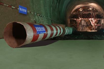

2.逃生管道
最后来让大家看的又是红白条纹款!大家可不要看腻了哟,红白条纹在黑暗的隧道内容易辨识,而且潜意识下给人安全的感觉。当洞内人员真的碰上不可避免的灾难时,就可以通过这条逃生通道迅速撤离,同时外部人员也可以从外面运送药品、饮用水与食物进入隧道。
