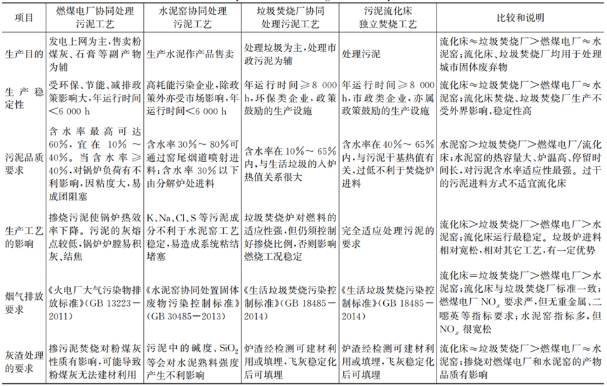

上文提到4种污泥焚烧工艺:①燃煤电厂协同处理污泥工艺(简称燃煤电厂);②水泥窑协同处理污泥工艺(简称水泥窑);③污泥独立焚烧工艺(流化床焚烧,非协同工艺,简称流化床);④垃圾焚烧厂协同处理污泥工艺(主流为炉排炉,简称垃圾焚烧厂)。总结见表1。
表1 多种污泥焚烧工艺的对比
综上,通过4种工艺的比较可得下列结论:
(1)流化床焚烧炉适宜处理市政污泥,上海、深圳、成都建设了一批示范性的污泥独立焚烧设施。多数地区的市政污泥干基热值仍偏低,尚无法自持燃烧,且污泥独立焚烧工艺复杂、运营成本高,更适宜污泥产量集中、财政实力强的地区。
(2)燃煤电厂、水泥厂的炉窑处理容量大、炉温高,分解有害物质很彻底。但有四方面的劣势:①各地产业差异大,部分地区有污泥处理需求,但无临近的燃煤电厂或水泥厂,不满足属地处理的原则。②国家的政策导向使各地的产业结构在持续变化,作为节能减排重点企业的燃煤电厂和水泥厂能否持续作为污泥处理的辅助设施,需统筹考虑。③燃煤电厂和水泥厂分属电力和水泥行业,涉及物料与市政污泥差异极大,采用协同处理需要考虑对其整体工艺的稳定性的影响。④市政污泥处理、燃煤电厂、水泥厂行业不同,协同处理需要在建设、运营、环保等方面进一步协调。
(3)生活垃圾与市政污泥均属城市固废,协同处理的优势如下:①全国各地焚烧厂较为常见,污泥协同处理的区位条件相对便利,垃圾、污泥处理设施集中规划也有先例。②市政污泥相较生活垃圾的水分大、灰分高,但两者的成份依然是最接近的,在掺烧比例合理的情况下,对生产影响是可控的。③垃圾焚烧与污泥处理在建设、运营、环保等标准制度上相对统一。④污泥干化工艺需要蒸汽、压缩空气、冷却水等,可由垃圾焚烧厂提供;同时,污泥干化产生臭气、污水可由焚烧厂设施消纳,互补性很强。

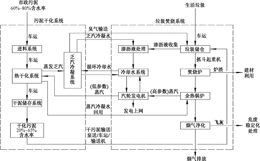

“污泥热干化+生活垃圾掺烧”是市政污泥与生活垃圾协同焚烧的基本工艺路线(见图1)。市政污泥进行热干化处理,随着水分蒸发,污泥减量的同时提高热值。蒸汽源于垃圾焚烧厂汽轮机的抽汽,用于干化污泥后产生冷凝水,仍可循环利用。臭气输送至垃圾仓,由一次风机抽送至焚烧炉燃烧。干化污泥和生活垃圾按照一定比例焚烧协同处理,终产物为炉渣。
图1 市政污泥与生活垃圾协同焚烧处理的工艺流程
此类工程业绩在国内已有很多。陈海军、吕家扬等人通过实例研究,发现半干市政污泥掺烧比例低于15%的情况下,烟气中HCl、SO2、重金属、二噁英等各项指标均达标。刘涛研究了不同掺烧比例下的成本收益,认为10%以内的掺烧比例对全厂的经济性的影响低于5%。

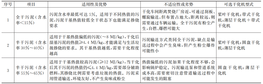

垃圾焚烧须用热干化对入厂湿污泥进行热干化,依据市政污泥的干化程度可分为三类:①全干污泥(含水率15%以下)。②半干污泥(含水率30%~40%)。③半干污泥(含水率55%~65%)。污泥不同干化程度的技术比较可见表2。
表2 污泥的三种干化程度的比较
注:干化机中,桨叶、圆盘、薄层为间接干化原理,带式干化机为直接干化原理。

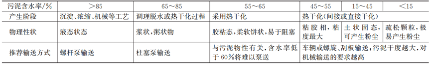

表3总结了不同含水率下适宜的污泥输送方式。含水率超过60%的半干污泥,采用泵送输送,对环境更友好;含水率越低,可采用的输送方式越局限,如仅可由机械或车辆输送,对环境有消极影响;污泥含水率在45%~60%时易处于黏滞区,通常认为输送难度大,不建议将其用于工程实践。
表3 不同含水率下污泥输送方式的选择
污泥干化和污泥输送对于污泥干化程度都有各自的要求,前者更多地起主导作用,后者处于从属地位。

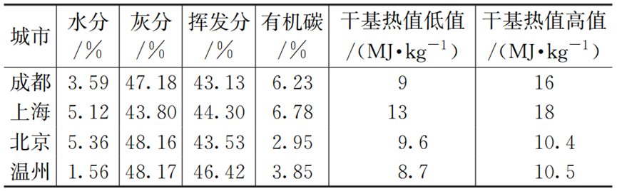

市政污泥泥质对整体工艺路线的影响很大,表4是对部分城市市政污泥的检测结果。
表4 部分城市的污泥分析基

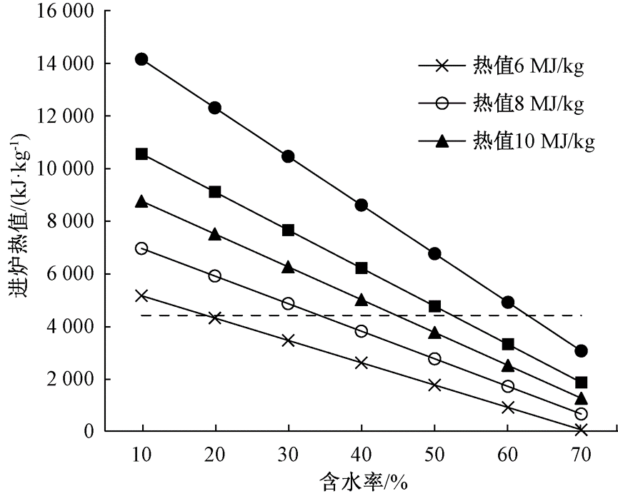

市政污泥与生活垃圾成份差异体现在三方面:①生活垃圾中灰分更低,一般不高于30%;②生活垃圾干基热值可达12~25MJ/kg,高于污泥的热值;③生活垃圾原始含水率50%~70%,较市政污泥含水率更低。为保证焚烧炉稳定燃烧,就必须适当降低污泥含水率,保证干化后污泥满足自持燃烧的要求。生活垃圾的湿基热值不低于4.4MJ/kg就可满足自持燃烧,污泥干化程度应确保入炉污泥热值与之接近。参照《生活垃圾采样和分析方法》(CJ/T 313-2009)的热值计算公式,可得不同干基热值下污泥在多种含水率情况下收到基热值。如图2所示。
图2 不同干基热值及含水率条件下的收到基热值
由图2可知,污泥的干基热值一定,含水率对污泥的湿基热值有决定性作用。发展水平较低的城市,污泥干基热值在6~8MJ/kg内,可采用全干化的工艺,热值越低,干化程度要求越高;对于经济成规模的城市,污泥干基热值可达8~12MJ/kg,可采用半干化的工艺,干化至30%~40%;对于发达城市,如污泥干基热值达16MJ/kg,仅将其含水率控制在65%~70%,即可满足与垃圾掺烧的需求;对于污泥干基热值在12~16MJ/kg内的市政污泥,须要在污泥的焚烧和输送、近期和远期等多方面权衡选择工艺方案。现阶段市政污泥与生活垃圾协同采用半干化(含水率30%~40%)最常见,对应了我国现阶段的总体发展水平。表4中城市污泥干基热值已接近甚至超过9MJ/kg,未来仍有增长潜力,也是造成当前多种处理方式并存局面的原因。

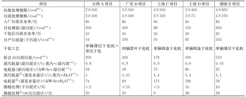

本文的工程实例是国内在运的焚烧厂,处理服务区域内的生活垃圾,同时接收的来自污水处理厂的湿污泥。五家焚烧厂采用不同的干化工艺,除天津A项目采用“间接干化+直接干化”两段式干化使污泥达至全干状态,其它项目均采用间接干化仅使污泥达半干状态。生产数据的对比详见表5。
表5 工程实例的生产数据
注:①蒸汽、电耗量以污泥中蒸发水分为基准,掺烧比例以80%污泥为基准。
由表5可知,进入垃圾焚烧厂的市政污泥含水率存在差距。《城镇污水处理厂污染物排放标准》(GB 18918-2002)的4.3.2条规定,城镇污水处理厂的污泥出厂含水率应小于80%。国内多数污水处理厂都遵照此执行,上海部分地区污水处理厂通过添加调理剂进行污泥压滤,含水率可进一步降至60%,减小污泥体积,降低外成本。但同时要注意污泥调理剂含有Ca、Al等元素,对垃圾焚烧炉的寿命有影响。
上海C项目未达满负荷,原因是污泥中灰分高,导致水冷壁、过热器等处积灰严重。其它四个项目均满负荷生产,其中与C项目采用同一技术路线的D项目,掺烧比例最高,原因是在污泥在干化后增加了造粒工艺,造粒污泥燃烧状况好,能够缓解锅炉积灰影响,增产效果显著。
圆盘、桨叶、薄层等间接换热干化机的蒸发能力为1~1.5t蒸汽/tH2O,E项目含水率由80%至65%,C和D项目含水率由60%降至30%,两者蒸汽耗量差异显著,干化程度与单位耗量有增长趋势一致。一般认为污泥含水率60%以下,污泥呈现胶黏态,不利于干化机的换热。特别指出天津A项目的两段式干化的第一段采用的薄层干化机与湖南E项目是同型薄层干化机,其干化程度更高而蒸汽单位耗量却更低,原因是薄层蒸发器乏汽可通过换热器将热量回收,用于第二级带式干化机,能够节省能源。
表中项目的掺烧比例,多数项目的掺烧比例(按80%污泥计)在15%以上,最高达38%。按城市居民平均日用水定额250L/(人·d),产生的污水占用水的95%,污泥产量生占污水的0.05%~0.1%(以80%含水率计),可知每人每日产生的污泥约0.12~0.23kg;按城市居民日产垃圾量不低于1kg/(人·d)。两者协同处理的掺烧比例在在12%~25%。而表5中数据已经明确,比例超过20%的掺烧,在协同处理中同样是可行的。
