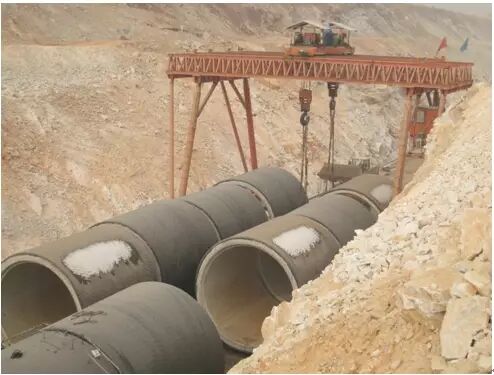

      1. 预应力钢筒砼管道(PCCP)的技术
     适用范围:PCCP管最适合于制作大口径压力管,能够满足城市引水工程、供水系统、大型排污管道工程以及大型火电厂和核电厂的循环水管道的要求,已有预应力钢筒混凝土管国家标准(GB/T19685-2005)。
     优点:
①兼有钢管(SP)和砼管优点的优质新型管材
②成本比钢管低,耗钢量比钢管要省 70%
       ③内壁光滑、水力性能好、施工方便
       ④使用寿命比钢管高一倍以上
     案例:南水北调工程

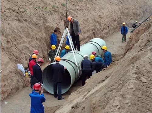

2. 玻璃钢夹砂管道(RMPM)技术
适用范围:特别是作为大中口径给水和排水管材以及在腐蚀性土壤中用作给水与排水管道时,具有广阔的前景。
      优点:玻璃钢夹砂管作为一种新型复合管材,与其它管材相比,具有安全性、耐久性、经济性、综合效益好的特点,赢得了人们的重视。
      案例:张峰水库输水总干ⅩⅢ标玻璃钢夹砂管开始安装
