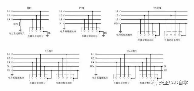

(2)系统接地的形式:所谓配电系统接地是指电源点的对地关系和负荷侧电气装置(指负荷侧的所有电气设备及其间相互连接的线路的组合)的外露导电部分(指电气设备的金属外壳、线路的金属支架套管及电缆的金属铠装等)的对地关系。
以三相系统为例,系统接地的型式有TN、TT、IT三种系统。TN系统按N线(中性线)与PE线(保护线)的组合情况还分TN—S、TN—C—S和TN—C三种系统。

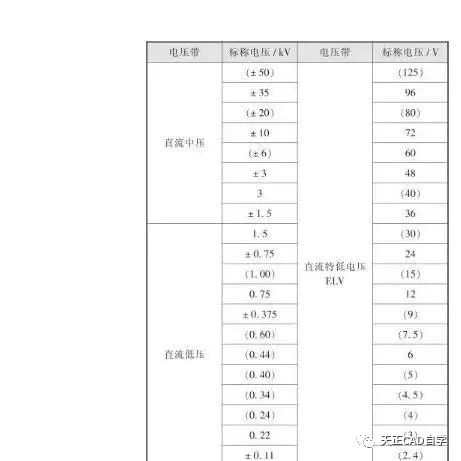

民用建筑直流供配电系统的电压等级一直是行业争论的焦点之一。根据GB / T 35727 -2017《中低压直流配电电压导则》、GB / T 156 - 2017《标准电压》等标准,民用建筑直流供配电系统建议采用表4的电压等级。
因此,关于民用建筑直流供配电系统的电压等级可以得出如下结论:
a. 中压电压等级优先选择 ± 35 kV、± 10 kV、± 3 kV、3 kV、± 1. 5 kV。
b. 低压电压等级优先选择1. 5 kV、± 0. 75 kV、0. 75 kV、± 0. 375 kV、0. 22 kV、± 0. 11 kV。
c. 特低电压系统的电压等级优先选择96 V、72 V、60 V、48 V、36 V、24 V、12 V、6 V。
经过实际工程使用,并积累经验,上述电压等级尚有优化的空间,逐步减少直流标准电压等级的数量。根据现有交流供配电系统的成熟经验,当用电设备的安装容量在250 kW及以上时,建议采用中压直流供电;当用电设备总容量在250 kW以下,可由低压直流供电。
为便于工程应用,民用建筑物内直流供配电系统的电压等级不能过多,相应的配电级数也不可过多。建议民用建筑物中压直流供配电系统的电压等级不多于两级,低压直流配电系统不多于三级,而配电级数与电压等级相适应。此建议与交流供配电系统相似。

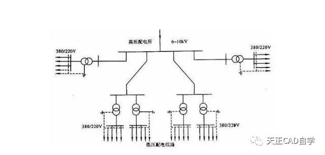

供配电系统中,有几种配电形式?
一、单路进线的配电方案 单路进线的配电形式 单路进线的配电方案属于点状配电方案,也是最简单的配电方案。 单路进线的配电方案仅能对负荷提供最低水平的供电可靠性,因为一旦供电中断后没有冗余电源提供第二路电能支持。 二、 双路进线的配电方案 双路进线的配电方案 双路进线的配电方案中,有2套电力变压器与2套进线回路。 图中的双路进线供电方案之1中两套电力变压器可单独供电或者并列供电。若电力变压器单独供电则两进线开关之间需要配备机械或电气合闸互锁。当某路供电中断时,系统能立即切换到另一路供电, 因而提高了供电的可靠性。若电力变压器容量有限制时必须切除一些负荷 (三级负荷)才能维持供电的连续性。
