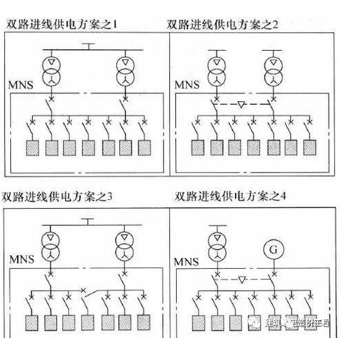

二、 双路进线的配电方案
双路进线的配电方案
双路进线的配电方案中,有2套电力变压器与2套进线回路。
图中的双路进线供电方案之1中两套电力变压器可单独供电或者并列供电。若电力变压器单独供电则两进线开关之间需要配备机械或电气合闸互锁。当某路供电中断时,系统能立即切换到另一路供电, 因而提高了供电的可靠性。若电力变压器容量有限制时必须切除一些负荷 (三级负荷)才能维持供电的连续性。
图中的双路进线供电方案之2中采用自动转换开关(ATS)实现电源自动切换。
图中的双路进线供电方案之3中采用分段开关将母线分段运行。在此方案中,2套电力变压器可各自负担为本段母线的负荷供电; 当某电力变压器发生供电中断时,另一台电力变压器可通过母线分断开关维持两段母线上的负荷持续供电,若电力变压器容最供应并不充裕则需要切除若干不重要的负荷(三级负荷)。
图中的双路进线供电方案之4中用ATS实现市电与发电机供电切换。

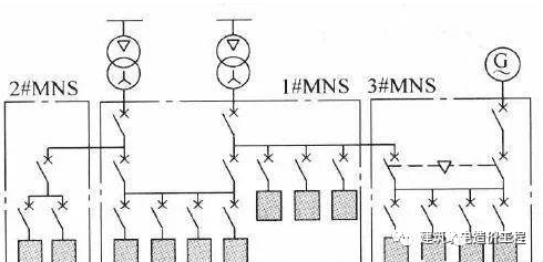

三、重点区域供配电方案
如图所示为重点区域供配电方案的典型范例。图中“1#MNS" 由2套电力变压器组成双路进线供电方案,同时从1#MNS系统中分出的“2#MNS” 系统是单路进线的配电方案,另一路“3#MNS”系统属于双路进线供电方案之4。
在这个典型方案中,最重要的负荷都在“3#MINS”的母线上,系统通过ATS实现市电与发电机供电切换,于是在任何情况下“3#MNS”系统中的负荷能获得可靠的电能供应。

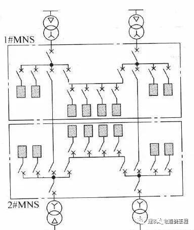

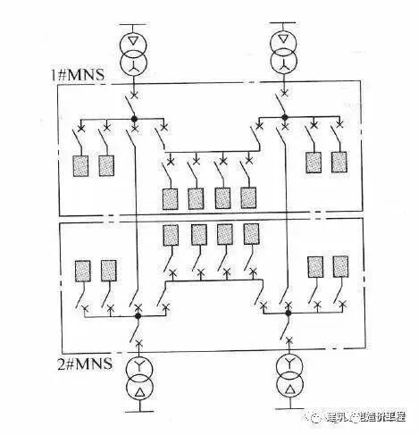

四、环形供配电方案
环形供配电方案能够实现最完善的供电可靠性。从图中可以看出,4套单路进线的系统两两相连接成环形供配电网络。当本段的进线出现供电中断后,本段母线总能从两侧中的某侧系统中获取电能。
对于环形供配电方案需要注意的是:
1) 若电力变压器的容量有限,则在投切母线联络开关之前要切除部分负荷;
2) 各个系统中的进线开关和馈电开关之间以及进线开关和母联开关之间必须要设置比较严密的保护匹配措施;
3) 所有为电力变压器供电的中压系统必须来自同一电网。
