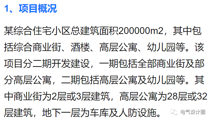

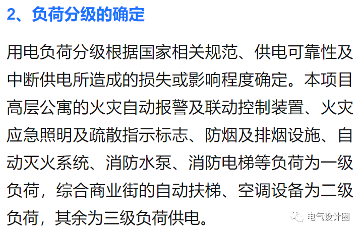

(1)项目概况及负荷分级的确定

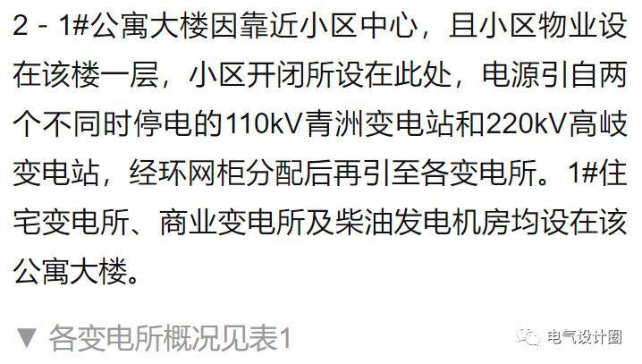

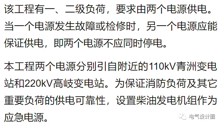

(2)供电电源

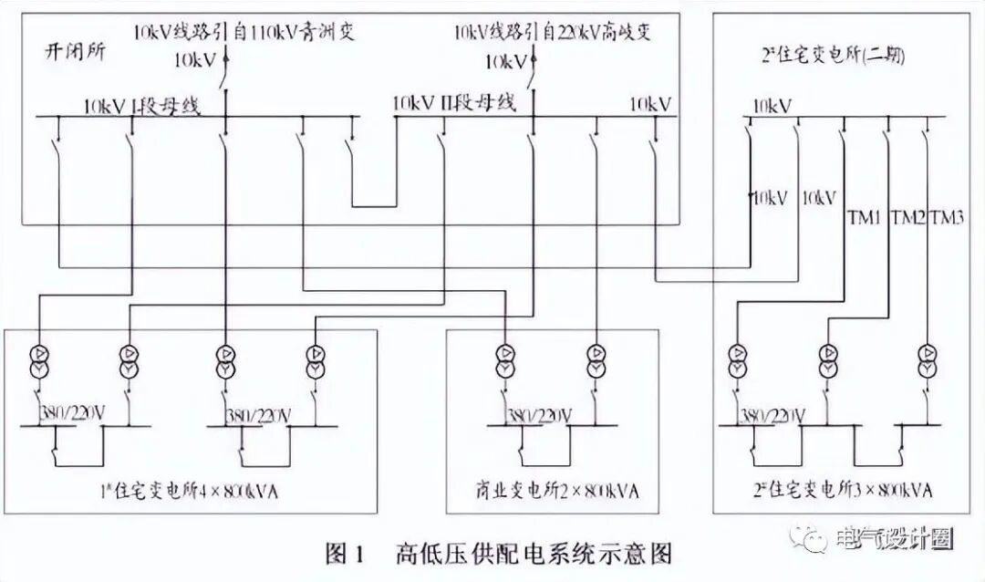

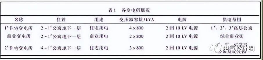

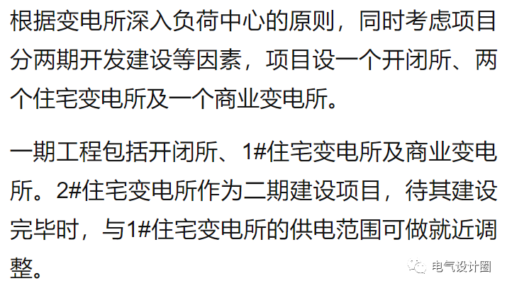

(3)开闭所与变电所

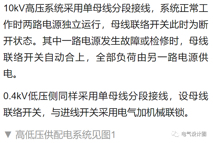

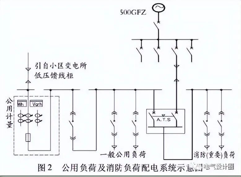

(4)高低压主接线设计

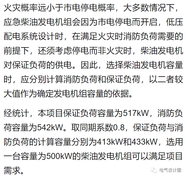

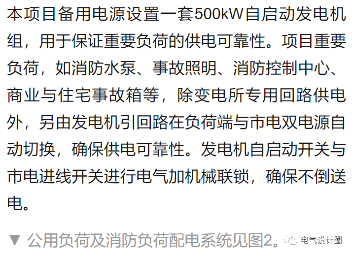

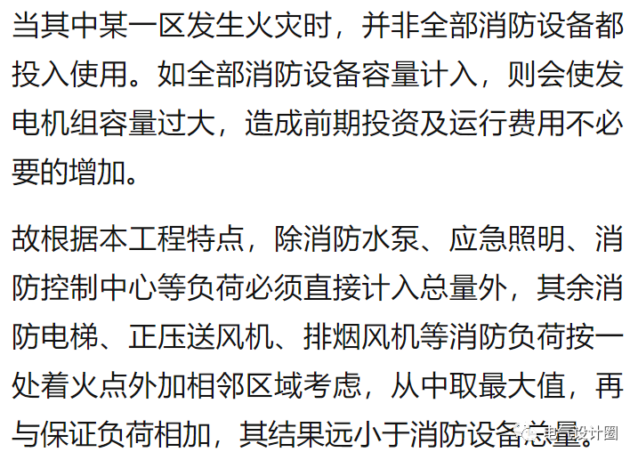

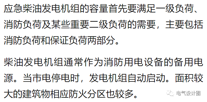

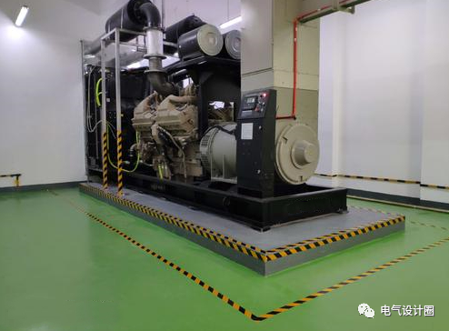

(5)应急柴油发电机组的设置要求

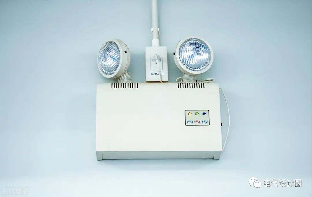

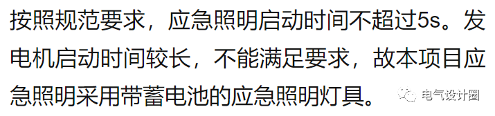

(6)应急照明电源设置要求

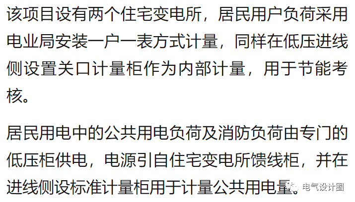

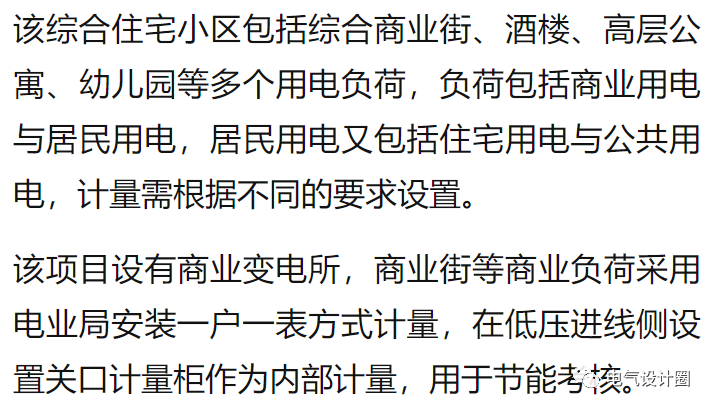

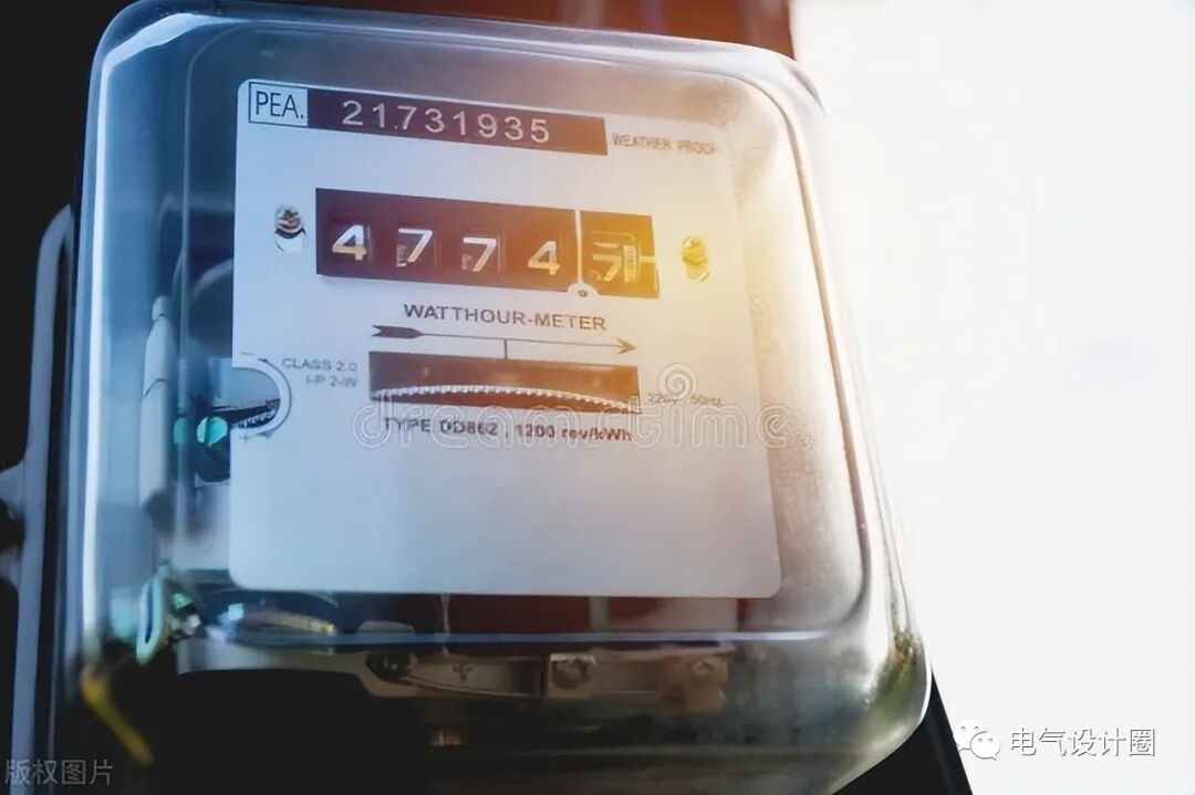

(7)电能计量

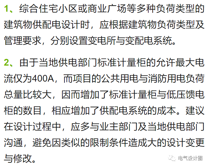

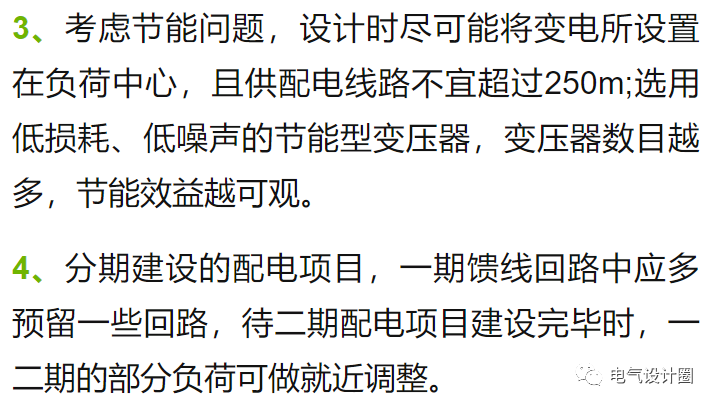

(8)住宅供配电系统设计总结
