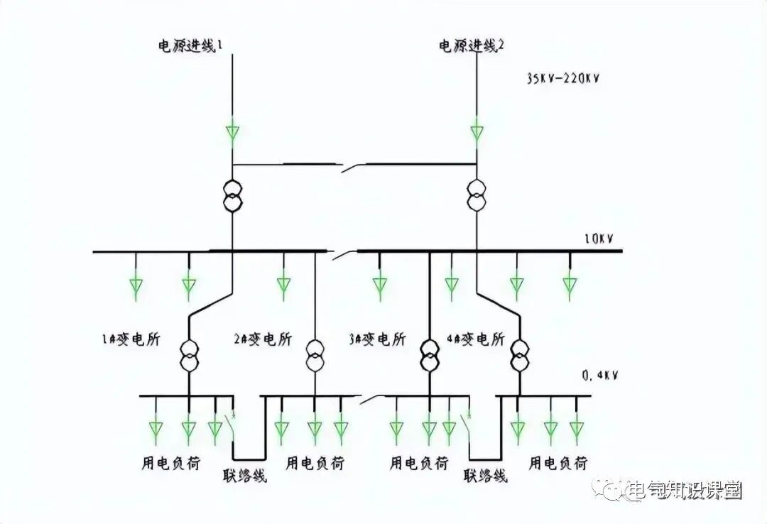

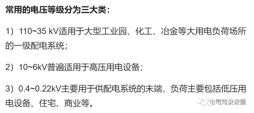

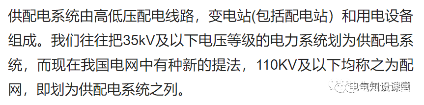

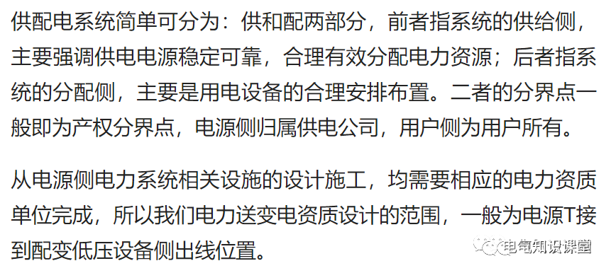

配电系统就是将进入电源的功率合理地分配给每个用户的装置。它的由总降压变电所、高压配电线路、分变电所、低压配电线路及用电设备组成。
在配电系统图能表示出整体电力系统的配电关系或配电方案,并能从图中看到该项工程配电的规模和各级控制关系,以及控制设备、导线规格和各路负荷用电容量等。电气系统图是表示建筑物内外配电线路控制关系的线路图,根据负载性质不同分为照明系统图、动力系统图和电话系统图等。那么配电系统具体由哪些电气设备组成的呢?下面本文详细地给大家讲一讲,看完文章,希望能给广大电气人员加深对供配电系统的了解。

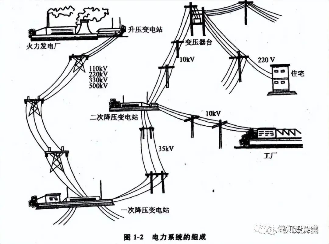

什么是工厂供配电系统?想必大部分电气人员都非常清楚了。但是如果说到工厂供配电系统的组成、一次接线和二次接线,可能很多电气人员都是云里雾里,甚至还有一些电气人员是一问三不知的。我们都知道工厂供电系统是指从电源线路进厂起到高低压用电设备进线端止的电路系统,包括工厂内的变电所和所有的高低压供电线路。配电所的任务是接受电能和分配电能,不改变电压;而变电所的任务是接受电能、变换电压和分配电能。 而一次接线和二次接线是供电系统中的专用名词。所谓一次接线是指把高压母线、断路器、隔离开关、电压互感器、电流互感器等高压设备连接在一起组成电能接受和分配的线路。二次接线是由电压互感器、电流互感器的二次线路与仪表显示回路、继电保护回路、测量回路组成的线路。今天本文就给大家分享工厂供配电系统的基础知识,看完文章希望能给广大电气人员加深对工厂供配电系统的了解。
