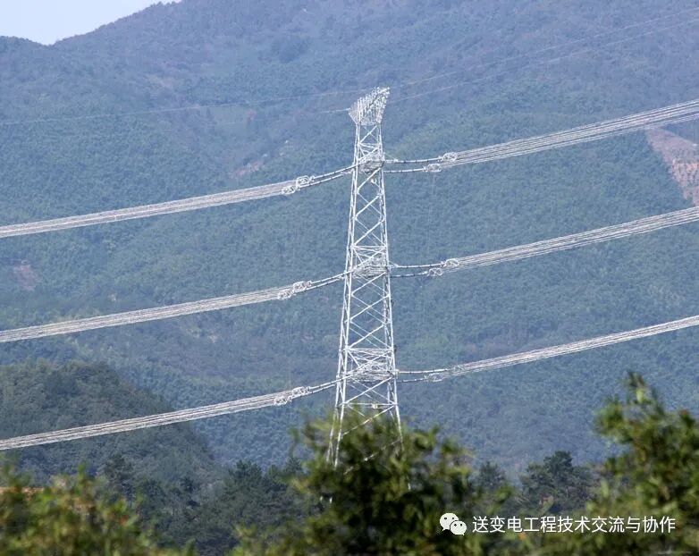

1.孤立档是否允许接续压接?
孤立档一般分为两种,终端塔到构架之间的小孤立档、线路上的孤立档。首先有一点是肯定的:没有任何规范说孤立档不允许接续压接。是否允许压接,我们先来看看接续压接的危害,接续压接存在压接不合格导致档内导线抽芯断线的可能,另一方面,不美观。短短的进构架档,几十米,来个接续压接,的确不好看。所以说,进构架的孤立档,一般不允许接续压接,这种孤立档,导线的强度裕度非常大,主要是从工艺美观考虑。线路中的孤立档,有几种情况,平地主要是为了避开障碍物或村庄厂房,需要连续转角,形成孤立档;山地有时候某些塔位于低洼处,两侧塔较高,使用直线塔的话金具上扬,摇摆角不足,所以改成耐张塔,而旁边有时候正好有耐张塔,就形成了孤立档;还有就是重要跨越过去喜欢用耐耐型,现在基本都是耐直直耐或耐直耐了。也就是说,线路中的孤立档,除了档内有重要被跨越物,或者设计特殊考虑在设计文件中注明不允许接续压接外,其它孤立档原则上允许存在接续压接。
尤其是山区,有些地方连续十几基塔都是耐张塔,都是孤立档,不允许压接不现实。当然,为了体现施工技术水平,最好在布线时将接头布置在非孤立档,或者通过加长导线盘长,避开孤立档,亦或者将接头布置到耐张塔横担处,紧线附件时,将接续管截掉。这么做是为了做到尽善尽美,并不是强制。运行单位以孤立档不允许接续压接,一棒子打死,是缺乏依据的。

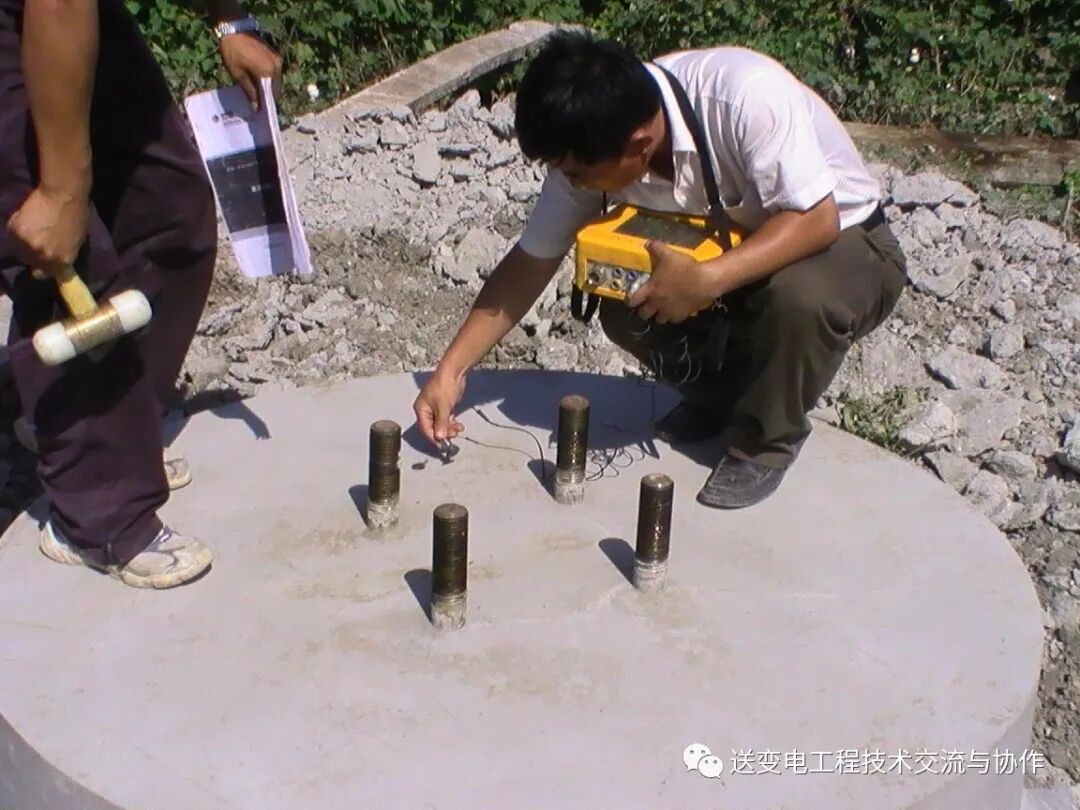

2.灌注桩浇筑多长时间,可以做小应变检测?
《建筑基桩检测技术规范》(JGJ 106-2014)第3.2.5条,基桩检测开始时间应符合下列规定:1 当采用低应变法或声波透射法检测时,受检桩混凝土强度应不低于设计强度的70%,且不应低于15MPa。这里的设计强度,指的是配合比强度,而不是设计图纸要求的强度。比如说设计要求强度是C30,有些为了赶工期,用C35或更高强度等级的混凝土代替,这时也得达到C35的70%,才能做小应变检测。当然了,有时候花钱了,啥都能做。

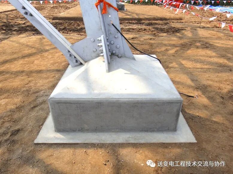

4.转角塔架线前,是否可以先浇筑保护帽?
转角塔架线后,转角外侧的基础受拉,极为容易导致浇筑好的保护帽出现裂缝,尤其是转角度数较大时,因此不建议在架线前就浇筑保护帽。

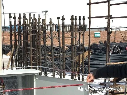

6.地脚螺栓箍筋是否允许焊接到螺栓上?
不允许,一方面是怕地脚螺栓受热材质强度发生变化,另一方面是焊接有可能咬伤地脚主材,有效截面变小。当然,影响实际应该不算太大,但是从质量控制的角度,是不允许的。这个在施工前,应明确,否则一些施工单位习惯性作业,造成既成事实后不好整改,最后不了了之。

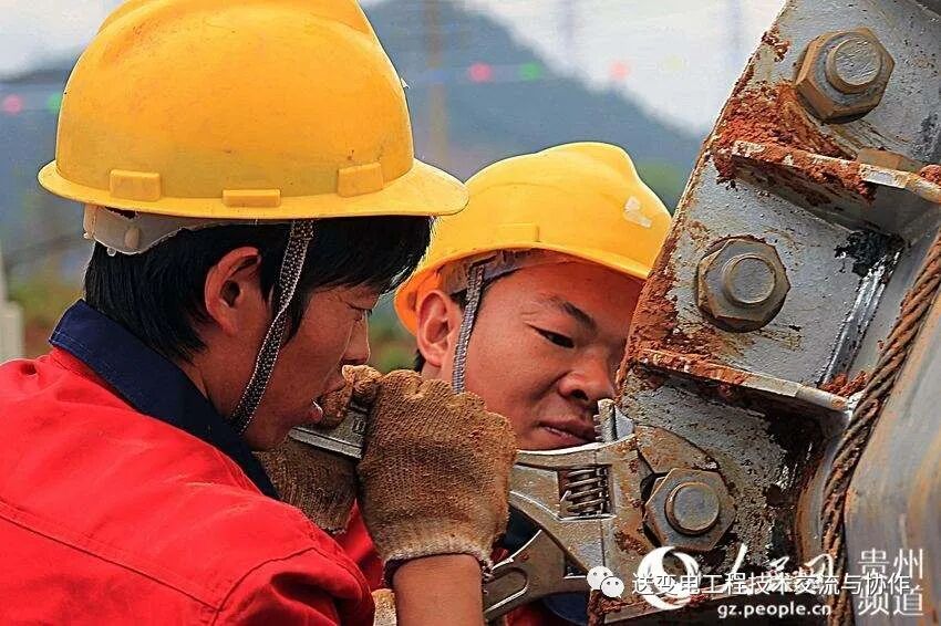

7.组塔时,能否使用迪尼玛绳代替钢丝绳作为控制绳?
不建议!迪尼玛绳强度大,轻便,但是不抗切不抗磨,组塔吊装时,控制绳受力相对较大,如果构件上存在锋利的棱角,容易将迪尼玛绳切断。其次,国产的所谓迪尼玛绳,质量也是一般。安规里面也是有规定: 9.7.6应视构件结构情况在其上、下部位绑扎控制绳,下控制绳(也称攀根绳)宜使用钢丝绳。
