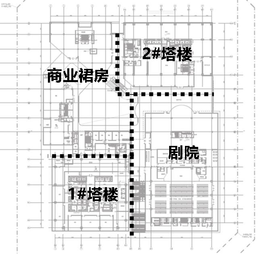

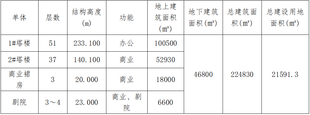

该项目总建筑面积224830㎡,其中地上178030㎡、地下46800㎡。地下3层,地上由超高层塔楼和周边裙房组成。T1塔楼为超高层办公楼,地上51层,结构高度233.1m;T2塔楼为超高层商业,地上37层,结构高度140.1m;商业裙房及剧院地上3~4层,结构最大高度23m。本项目地下室连为一体,地上沿塔楼周边设置抗震缝,将地上部分分为1#塔楼、2#塔楼、商业裙房、剧院四个独立的结构单体。其结构示意图如下:
图1 结构示意图
2.1
地上各单体的基本技术指标如下所示:
图2 基本技术指标

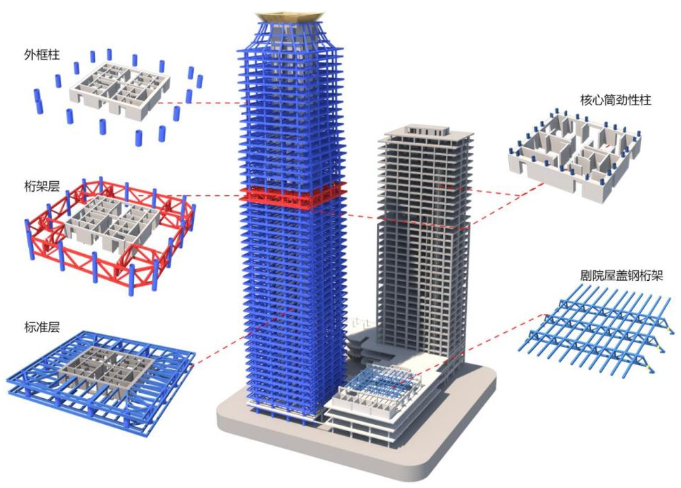

本项目钢结构体量大,其主要分布于地下室、1#塔楼、2#塔楼和剧院屋盖,其中地下室采用混凝土框架—剪力墙结构体系,地下3层;1#塔楼采用钢管混凝土框架柱—核心筒结构体系,地上51层,结构高度233.1m,钢结构贯穿至顶,核心筒为H型钢骨柱,外框为圆管钢柱,32~33层为加强层钢桁架;2#塔楼采用框架—剪力墙结构体系,地上37层,结构高度140.1m,核心筒H型钢骨柱分布于3层以下、外框H性钢骨柱及十字钢骨柱分布于7层以下;剧院采用框架—剪力墙结构体系,地上3~4层,结构高度23.0m,屋盖为大跨度钢桁架。钢结构材质主要为Q355B、Q355C、Q420GJC等,总用钢量约14637t,其分布如下图示:
图3 某超高层国际广场钢结构分布图

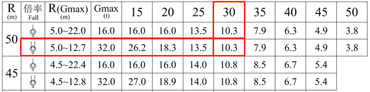

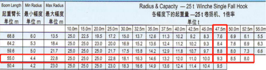

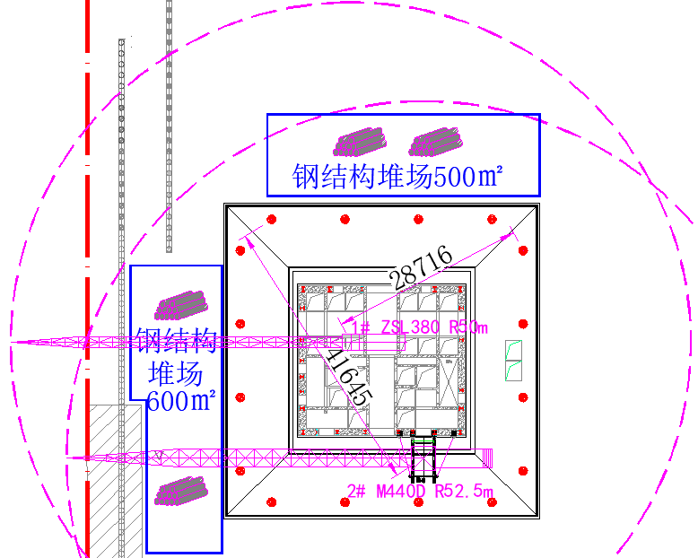

T1塔楼地上钢柱分节后最大重量8.37t,分别采用两台1# ZSL380(50m臂)、2#M400D(52.5m臂)塔吊吊装。
工况分析:采用2#塔M440D(52.5m臂)动臂塔进行吊装作业,构件安装时最大作业半径42m,构件堆场在47.5m范围内,该工况下塔吊起重性能9.3t>8.37t,满足吊装要求。
采用1#塔ZSL380(50m臂)动臂塔进行吊装作业,构件安装时最大作业半径29m,构件堆场在30m范围内,该工况下塔吊起重性能10.3t>8.37t,满足吊装要求。
图4 ZSL380(R=50m吊臂)、M440D(R=52.5m吊臂)塔吊布置图
图5 塔吊M440D(R=52.5m吊臂)性能参数图
图6 塔吊ZSL380(R=50m吊臂)性能参数图
T1塔楼钢梁最大重量7.62t,分布在F2层,利用2#M400D(52.5m臂)塔吊吊装。塔吊在50m作业半径时起重量为8.5t,钢梁安装位置、堆放位置均在50m范围内,故满足吊装要求。

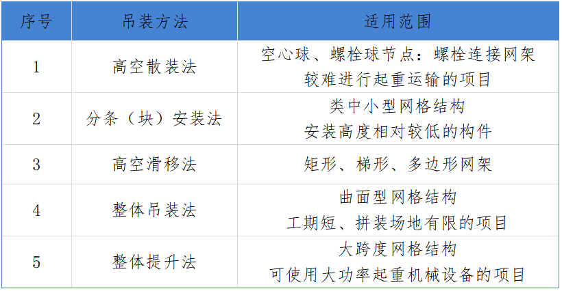

(1)钢结构吊装施工方法。超高层钢结构安装施工方法众多,不同施工方法均有其优缺点,可适用于不同规格、部位的钢构件安装作业。①高空散装法:小拼单位、散件在设计位置总拼,整个工艺流程相对复杂,一般无须使用大型起重设备。②分条(块)安装法:地面拼装后吊装至高空,对各单元上、下弦杆、腹杆等进行连接,高空作业量较小。③高空滑移法:通过滑轨的方式进行条状单元拼接。④整体吊装法:地面总拼后吊装就位,拼装质量高、施工速度快。⑤整体提升法:地面整体拼装后,利用起重设备提升至设计位置,效率高、工期短。
上述几种吊装施工方法适用范围各有不同,具体归纳如图7所示。钢结构安装时,需要根据项目情况,综合考虑进度、质量、安全等因素,合理选择吊装方法,同时注意落实吊点设计与验算工作,保证整个施工过程安全可靠。
图7 不同吊装方法适用范围

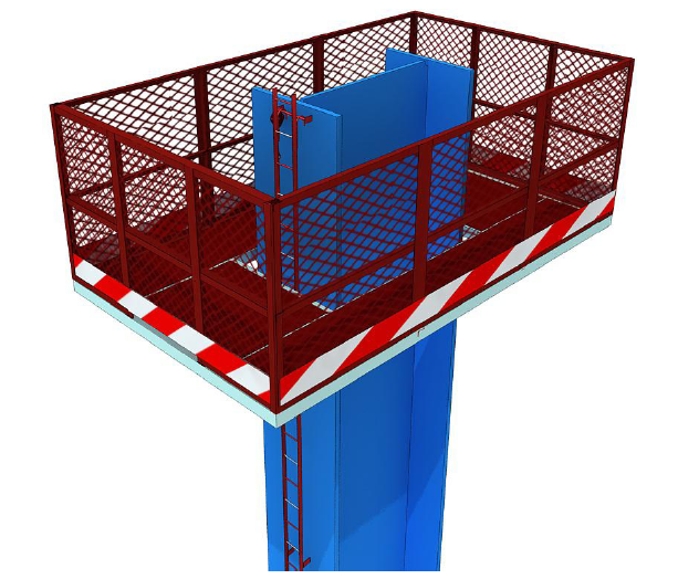

二是钢柱安装。
钢柱吊装主要有四步,一是复核钢柱的轴线间距、基面标高、地脚螺栓的位置等信息,调整锚栓杆下螺帽位置,并备好垫铁块;二是吊装钢柱之前,在钢柱上安装登高梯并加以固定,然后缓慢吊起钢柱,至钢柱处于垂直状态后缓慢下落,使锚栓孔对准锚栓杆,并确保钢柱轴线对准十字线,再继续下落到设计标高位置上;三是通过缆风绳上的倒链对钢柱垂直度进行调节,钢柱校正完毕后拧紧锚栓,收紧缆风绳;四是将柱脚垫铁块与柱底板点焊固定,然后移交下道工序施工。
    图8 标高校正和垂直度校正
主楼钢结构安装遵循由中间向两侧安装的原则,在安装外框架钢柱前,核心筒必须高出外框三层以上,核心筒混凝土达到设计强度75%以上,塔吊方可爬升。
图9 钢柱吊装示意图

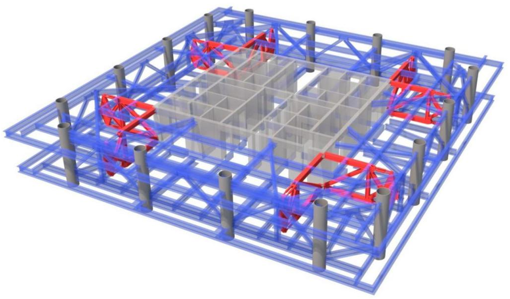

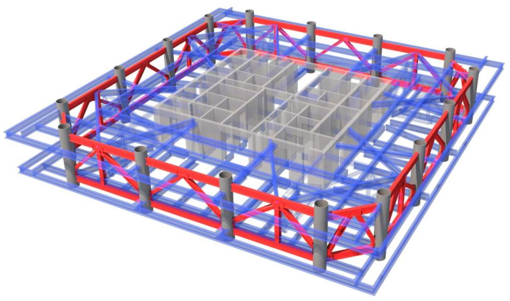

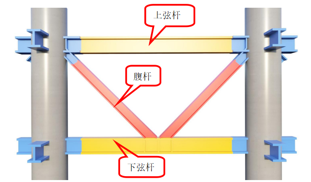

四是桁架层安装。钢结构的桁架一般分布在核心筒周围,由上弦杆、下弦杆、腹杆连接组成。本工程加强层桁架由16榀环桁架、8榀耗能申臂桁架组成。
本次环桁架安装均采用高空散拼,环桁架安装顺序按照下弦杆、上弦杆、竖腹杆、斜腹杆依次安装。
图11 加强层环桁架整体效果图
图12 环带桁架分段形式

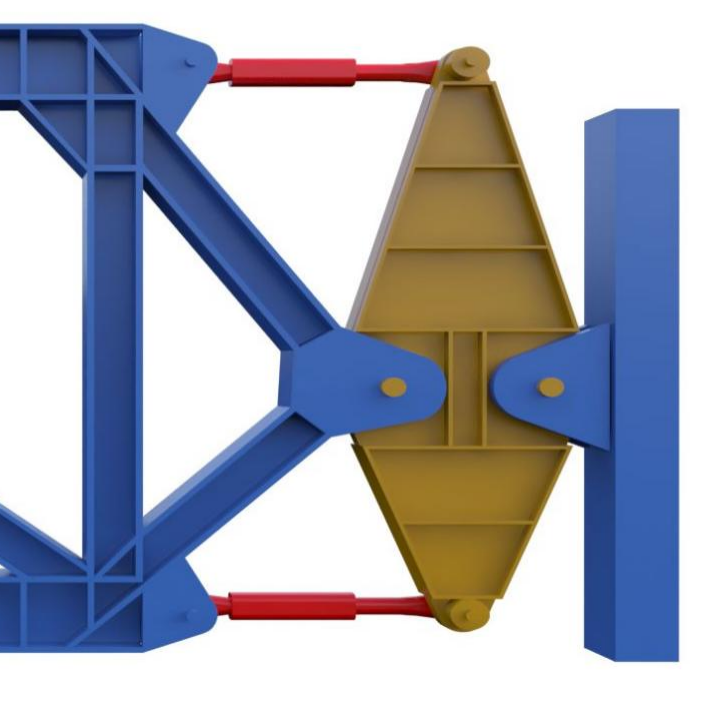

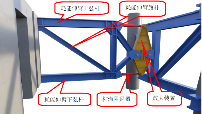

在水平荷载起控制作用的超高层建筑中,设置耗能伸臂可以提高结构的整体工作性能,从而提高结构的抗侧刚度,控制结构的顶部位移,降低核心筒所承担的倾覆力矩。但是耗能伸臂在施工阶段,由于内外筒施工不同步,结构布置不对等原因,会导致施工过程中内、外筒的变形存在一定差异。
在施工阶段,如果提前将内、外筒之间起协调变形作用的耗能伸臂进行固定,会使耗能伸臂上部楼层的竖向荷载大部分被伸臂承受,而无法通过外框柱向下传递,导致原本设计用来主要承受竖向荷载的外框柱严重浪费。相反,平时作为储备,一旦遇到大风、地震等特殊情况才发挥主要抗侧力作用的耗能伸臂提前“服役”。提前“服役”的直接影响是在耗能伸臂构件内部产生不必要的“施工阶段残余应力”,耗能伸臂节点处的焊缝可能被撕裂或因受拉而变形;间接影响是在结构建成后,在还未达到极限荷载状态的情况下就可能失效。基于此条件下,本方案采用耗能伸臂延迟连接来弥补这一缺陷。
(2)耗能伸臂“延迟连接”节点设计
在耗能伸臂与外框柱相连的位置设计了一种开放式连接“铰接+阻尼连接”。该节点由放大装置和粘滞阻尼器组成,放大装置上下两侧通过粘滞阻尼器与耗能伸臂上下弦杆连接,放大装置左右两侧通过铰接方式分别与耗能伸臂、环桁架连接。
图13 延迟连接节点大样图
(3)耗能伸臂连接的施工流程
在耗能伸臂施工过程中,首先对核心筒一侧节点进行焊接,耗能伸臂铰座耳板暂不焊接,待整楼封顶之后,调节耳板位置后再施焊,并连接粘滞阻尼器。随着工程的进展,对节点两侧内、外筒的变形进行监测,根据监测得到的内、外筒变形差值调节铰座耳板位置,使耗能伸臂相连的内、外筒在施工阶段竖向能够相对自由变形,从而达到对伸臂桁架的内力进行释放,待结构封顶且内、外筒的变形差稳定之后,再对外框架一侧的伸臂桁架“延迟连接”节点进行焊接固定。

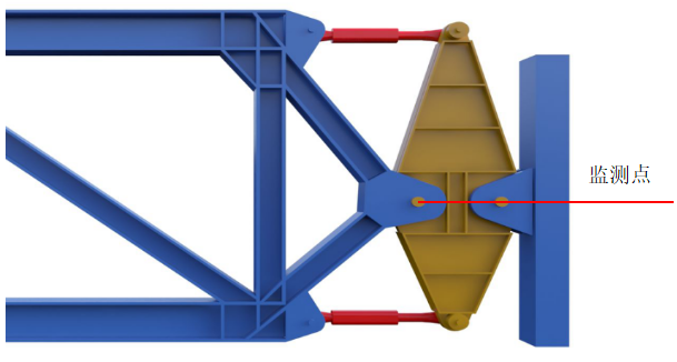

(4)现场变形监测
在耗能伸臂铰座耳板位置和环桁架竖腹杆铰座耳板上设置监测点,在监测点位置做好永久性标记,并记录好初始标高。采用全站仪对耗能伸臂节点两侧内、外筒的竖向变形进行监测,根据监测得到的内、外筒变形差值调节竖腹杆上铰座耳板位置标高。
延迟连接节点监测点如图下所示:
图14 延迟连接节点监测点
