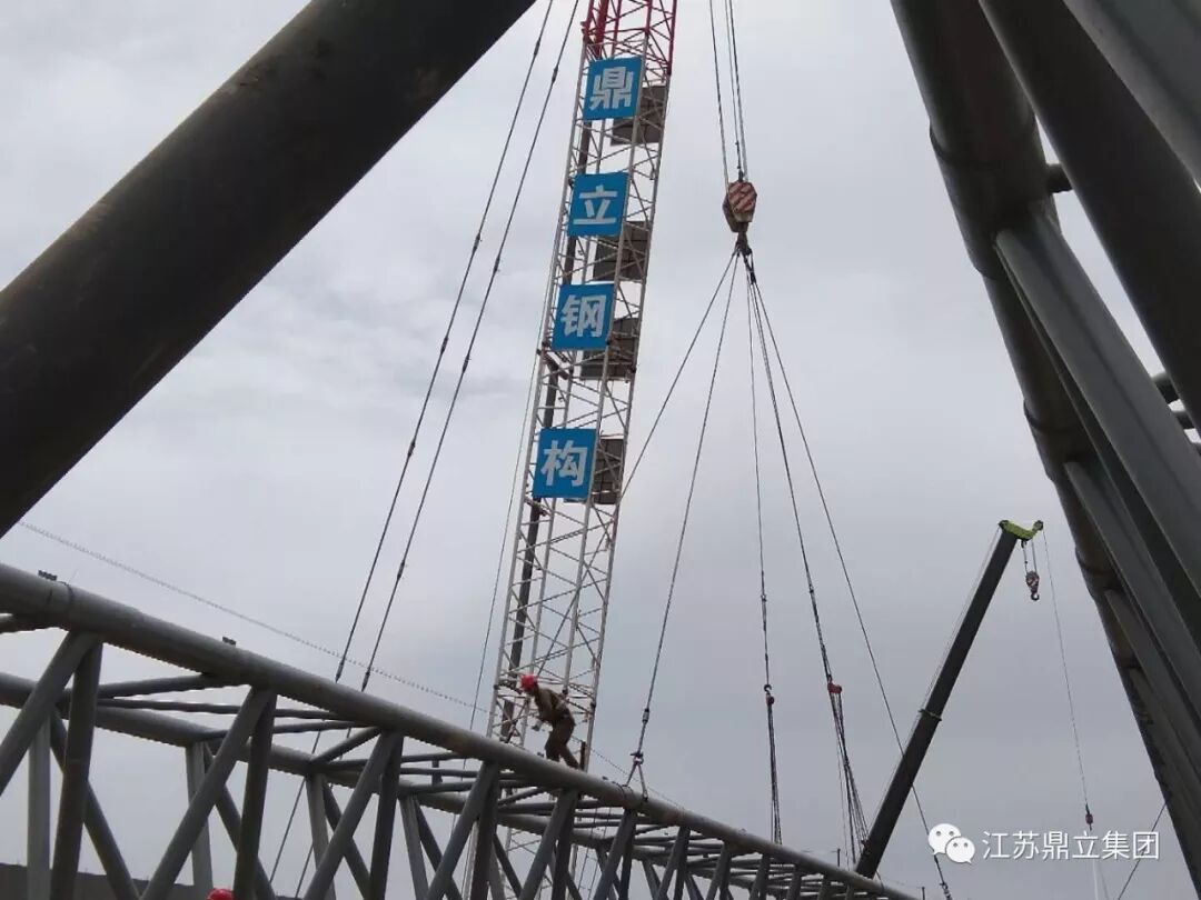

3、 构件绑扎必须牢固,起吊点应通过构件的重心位置。吊开时应平稳,避免振动或摆动,在构件就位或固定前,不得解开吊装索具,以防构件坠落伤人。
D、对于钢梁的吊装,由于钢梁为不规则工字钢,绑扎点容易滑动,故特制一吊装悬挂点用的专用钢板δ=14mm厚钢连接板,并用螺栓与钢梁上弦紧固
E、起吊构件时,速度不能太快,不能在高空停留太久,严禁猛升、猛降,以防构件脱落。
F、构件安装后,应检查各构件的连接和稳定情况,当连接确实安全可靠,方可松钩、卸索。
G、吊装高空对接构件时需绑好溜绳,控制其方向。

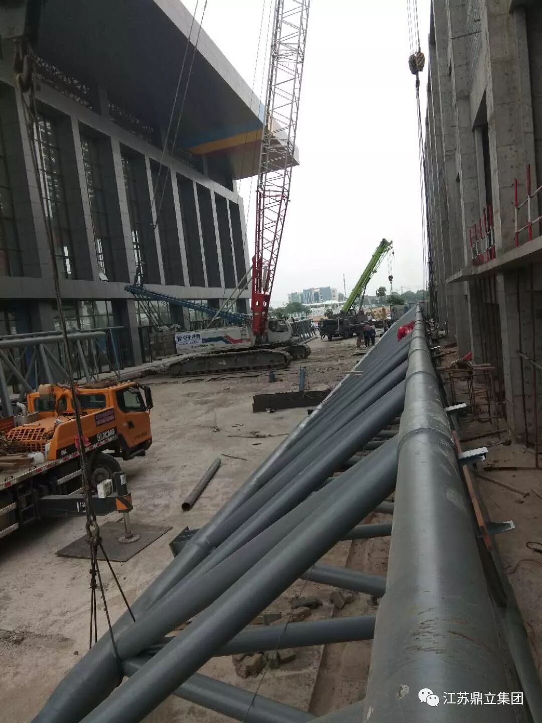

(三)起重设备作业要求:
1、 吊装时吊机应有专人指挥,指挥人员应位于吊机司机视力所及地点,应能清楚地看到吊装的全过程,起重工指挥手势要准确无误,哨音要明亮,吊机司机要精力集中,服从指挥,并不得擅自离开工作岗位。
2、 吊装过程中因设备出现故障时中断作业时,必须采取措施进行处理,不得使构件长时间处理悬空状态。
3、 风力大于6级时禁止吊装作业。
4、 非专业人员不能擅自进入驾驶室或操作起重机,起重机停止作业时,应刹住回转及行走机构。
5、 起重设备不允许在斜坡道上工作,不允许起重机两边高低差相差太多。
6、 如场地条件差,土质松软,履带吊下虽有走道板铺垫,但雨后土质会变得更松软,为防止履带吊在行走和吊装时倾倒,现场需有其他机械配合进行再次平整、压实,避免发生事故。
