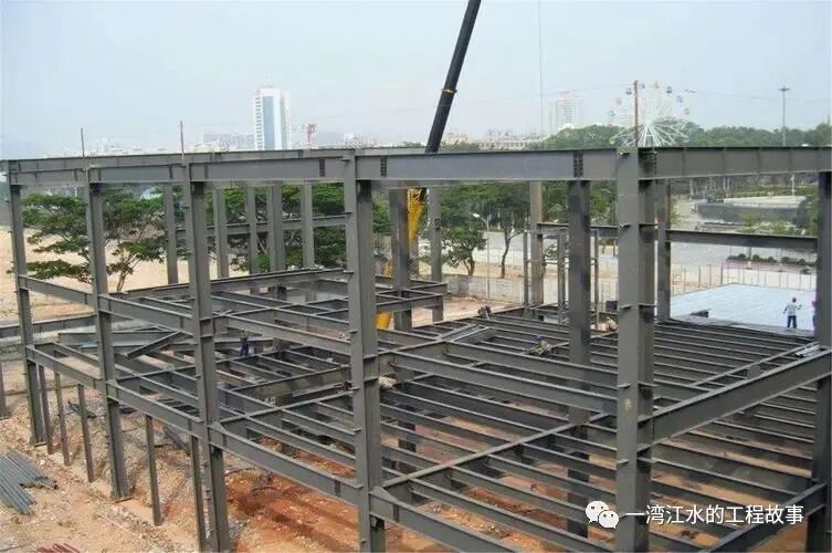

不论搞施工管理还是搞现场施工,大家都应该非常清楚施工工序(也就是施工步骤了)的重要性,今天小编给大家整理出一份钢结构的安装顺序。

5、检查钢构件:钢构件出厂时应具有出厂合格证,安装前按图纸查点复核构件,将构件依照安装顺序运到安装范围内,在不影响安装的条件下,尽量把构件放在安装位置下边,以保证安装的便利。
6、钢柱安装:吊装前首先确定构件吊点位置,确定绑扎方法,吊装时做好防护措施。钢柱起吊后,当柱脚距地脚螺栓约30-40CM时扶正,使柱脚的安装孔对准螺栓,缓慢落钩就位。经过初校待垂直偏差在20MM内,拧紧螺栓,临时固定即可脱钩。
7、钢梁吊装:钢梁吊装在柱子复核完成后进行,钢梁吊装时采用两点对称绑扎起吊就位安装。钢梁起吊后距柱基准面100MM时徐徐慢就位,待钢梁吊装就位后进行对接调整校正,然后固定连接。钢梁吊装时随吊随用经纬仪校正,有偏差随时纠正。
8、墙面檩条安装:檩条截面较小,重量较轻,采用一钩多吊或成片吊装的方法吊装。檩条的校正主要是间距尺寸及自身平直度。间距检查用样杆顺着檩条杆件之间来回移动,如有误差,放松或拧紧螺栓进行校正。平直度用拉线和钢尺检查校正,最后用螺栓固定。
9、安装校正
①钢柱校正:钢柱垂直度校正用经纬仪或吊线锤检验,当有偏差时采用千斤顶进行校正,标高校正用千斤顶将底座少许抬高,然后增减垫板厚度,柱脚校正无误后立即紧固地脚螺栓,待钢柱整体校正无误后在柱脚底板下浇注细石混凝土固定。
②钢梁校正 :钢梁轴线和垂直度的测量校正,校正采用千斤顶进行,校正后立即进行固定。
