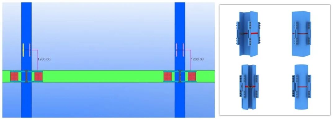

钢柱对接节点有哪些安装注意事项?
为方便焊接及焊缝检测,钢柱分段位置一般在楼层标高往上1.2m左右,同一项目钢柱对接连接板规格最好采用一种型号,最多不超过两种,方便材料重复利用。

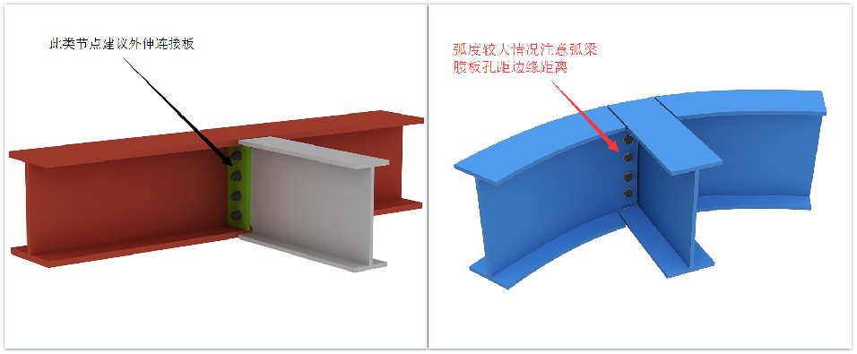

主次梁连接时有哪些安装注意事项?
主次梁连接时,次梁连接板若在主梁翼缘内,次梁安装会较困难,安装速度较慢,建议连接板伸出主梁翼缘外;
对于斜梁及弧梁,弧度较大时应注意弧梁腹板孔边距是否过短,否则不满足安装及设计要求。

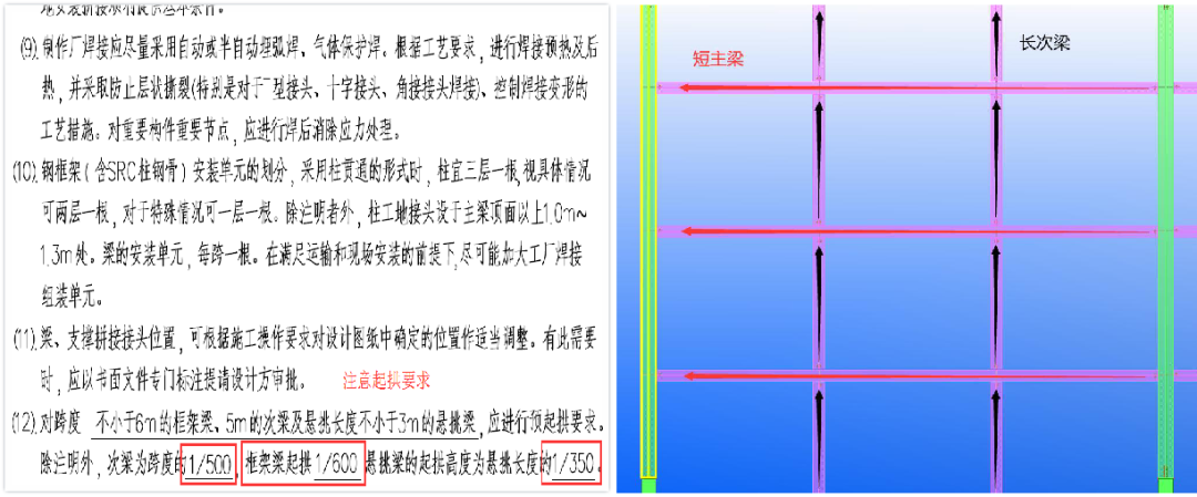

主次梁连接还有哪些安装注意事项?
主次梁安装时一方面还需注意超过一定长度的钢梁要根据设计要求进行预起拱,另一方面对于井子梁,井字梁分段时,短方向钢梁应为主梁,长方向梁为次梁,分段时短方向梁不断开,长方向梁断开,切忌搞反,否则安装后容易下挠。

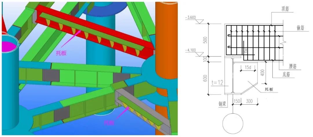

降板位置有哪些安装注意事项?
对于卫生间、设备间等需降板的位置,务必核对建筑图与结构图是否一致,若需降板,降板位置处钢梁需增设托板方可浇筑混凝土楼板。

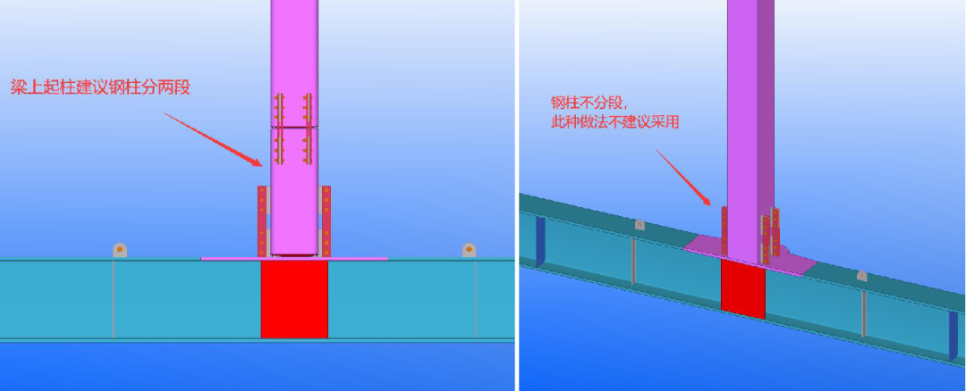

梁上起柱有哪些安装注意事项?
对于梁上起柱节点,若钢柱较高,不建议采用钢柱不分段、现场定位焊接的方法,原因一是钢柱定位后往往不会马上焊接,钢柱需用缆风绳固定牢靠,否则有倾覆的风险;
二是较高的钢柱现场不好安装定位,若定位有误差返工量较大。

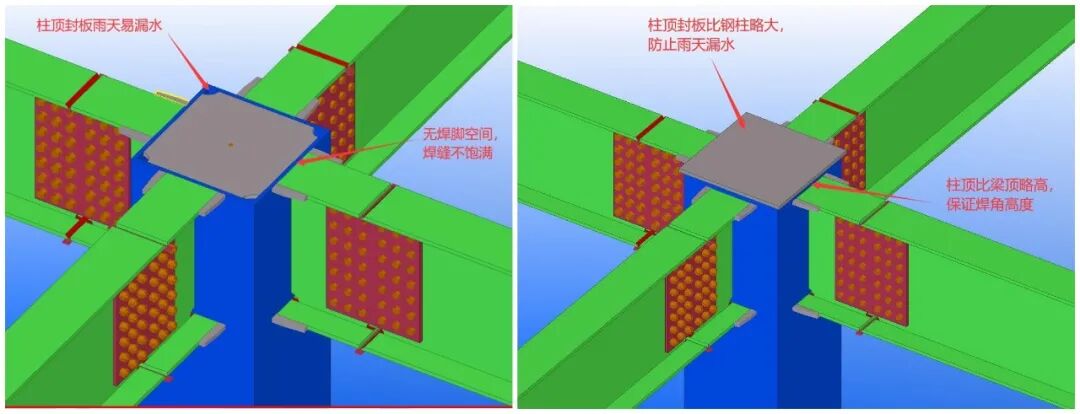

柱顶节点有哪些安装注意事项?
柱顶封板不宜做成内加劲的形式,宜比钢柱截面略大,可防止雨天漏水;此外柱顶标高应比梁顶高20-50mm,以保证梁柱连接上翼缘焊缝焊脚尺寸符合规范要求。

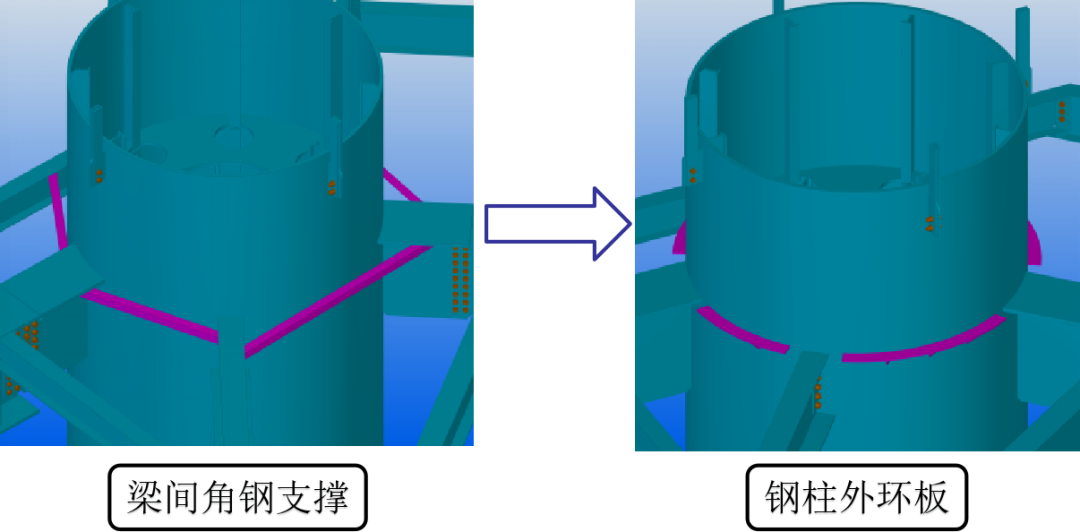

钢筋桁架楼承板还有哪些安装注意事项?
梁柱节点处一般采用角钢来支撑钢筋桁架楼承板,但是对于直径较大的圆管钢框柱,建议采用钢柱外环板,这样不仅使楼承板端部受力更为合理,而且还解决了楼板混凝土浇筑时漏浆的问题,进而保证了楼板混凝土的浇筑质量。

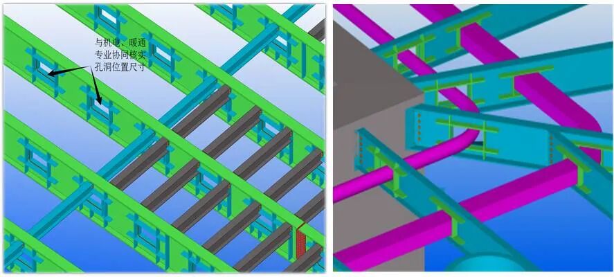

机电洞口有哪些安装注意事项?
钢结构先于机电安装,机电洞口需先在钢梁上预留,为确保机电管线后续顺利安装,需提前核对洞口位置及尺寸,并按规范进行补强。
