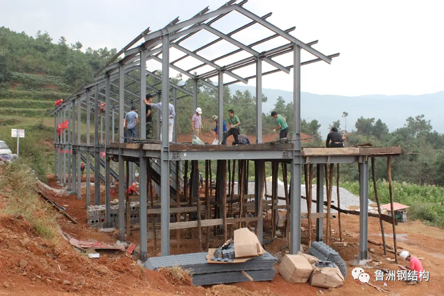

1、房屋建筑工程。如钢框架结构、钢拱架结构、巨型桁架结构等。

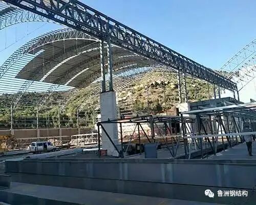

2、大跨房屋结构工程。如网架结构、悬索结构等。

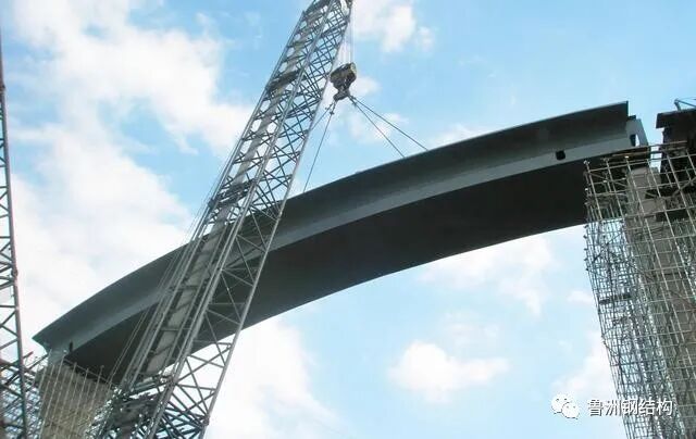

3、桥梁结构工程。如钢桁架结构、钢钢架结构、钢斜拉桥等。

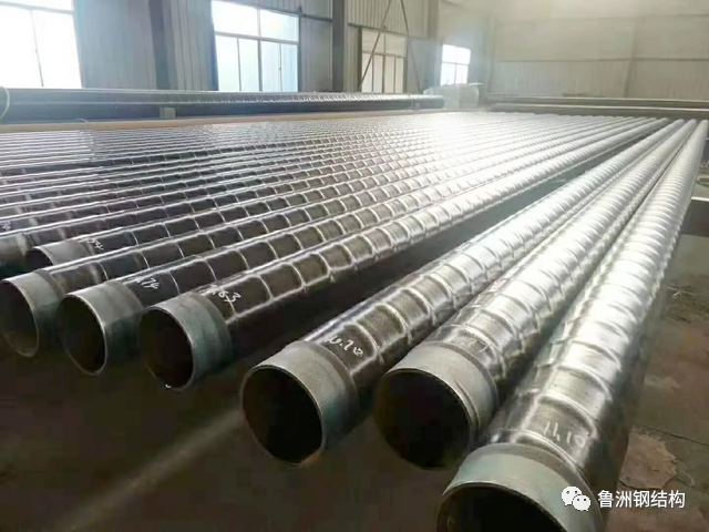

4、特种结构工程。如钢烟囱、钢煤气罐、钢管道等。
